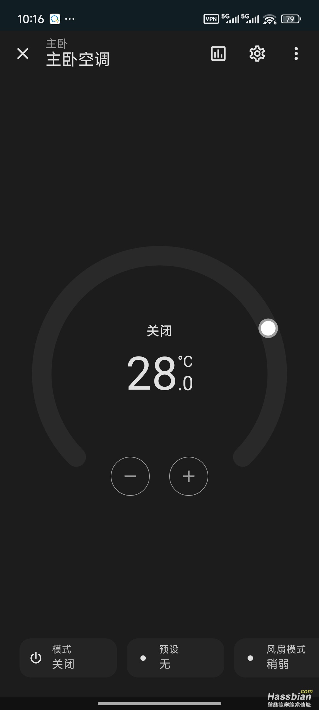

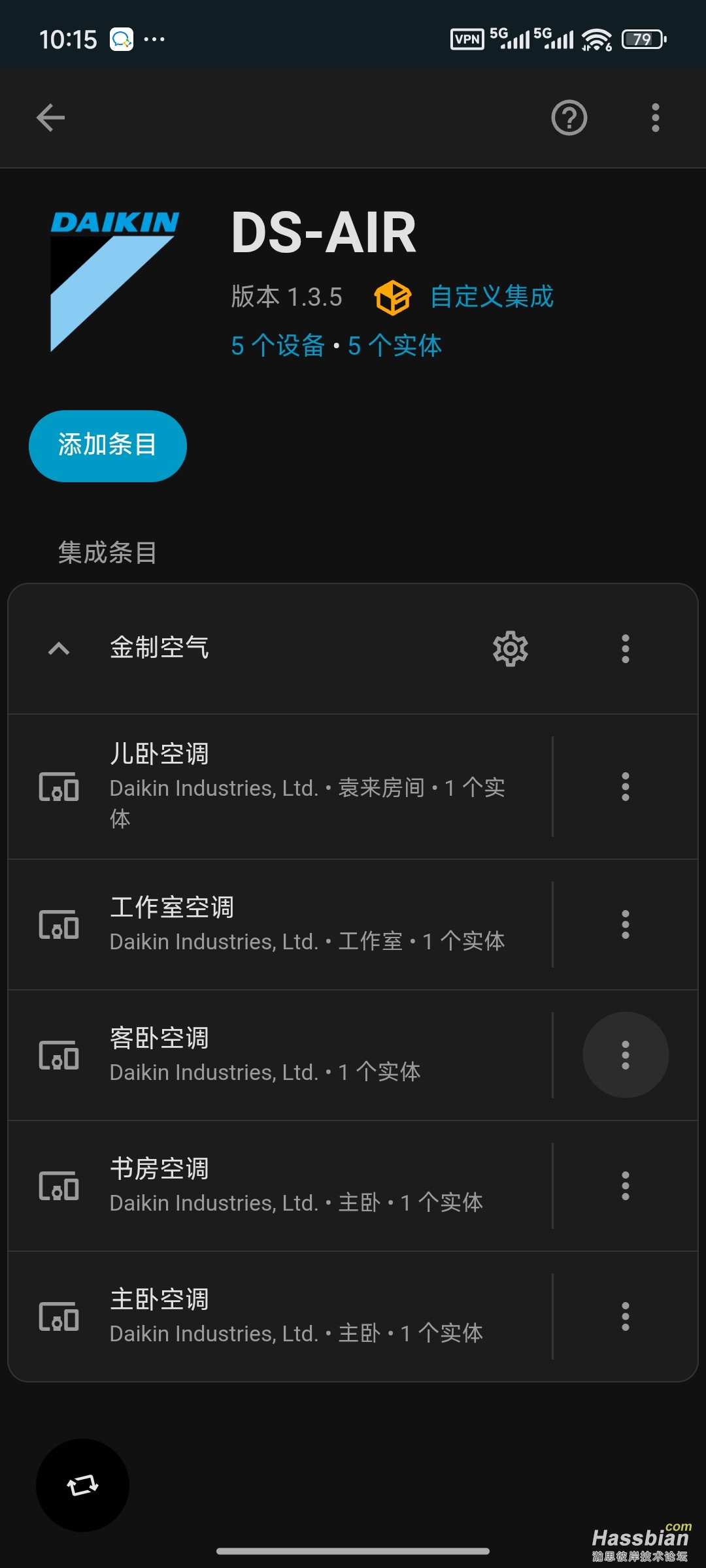

发表于 2025-9-12 10:48:37 | 显示全部楼层
shaula 发表于 2025-9-12 10:46
已经搞定了,原来根本不需要用金制空气app去添加修改网关ip,直接在路由器上指定就好了,我家里网段是192 ...
