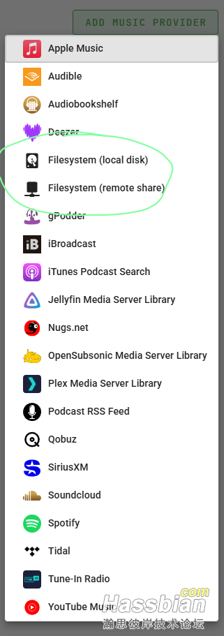

我之前说的不能原生调用只能曲线使用就是这个意思。现在我有一个猜想就是伪装成一个本地文件夹,这样也许可以曲线接入MA。不过我最近一周都不太有空。

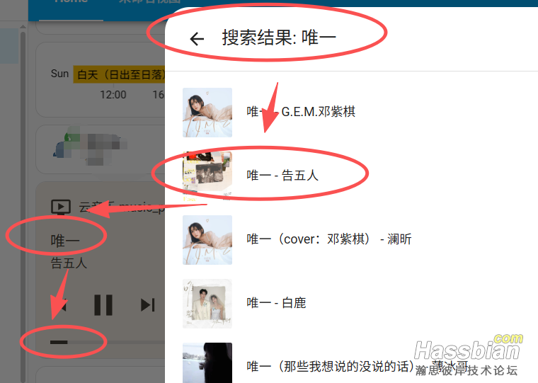

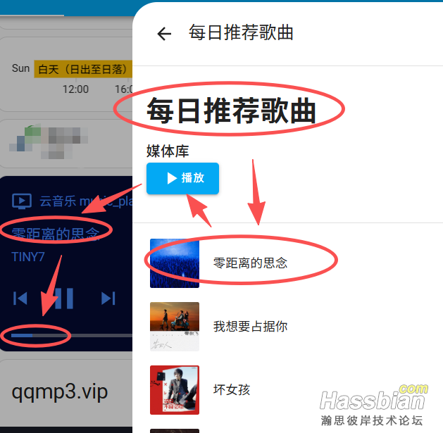

请教一个音乐无法正常播放的问题:
搜索出来的歌曲和FM播放的时候是正常的,
不过使用每日推荐和歌单播放时,播放进度条在走但没有声音,是什么原因。
播放器使用的是MPD
搜索出来的音乐是可以正常播放的
使用“每日推荐”时,播放时没有声音输出

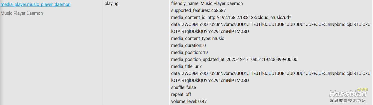

每日推荐你试过别的歌曲吗?是每一首都没声音吗?你可以进入开发者工具--状态--筛选实体里面找一下底层和云音乐播放实体的状态复制粘贴一下吗?我这里是正常的呀

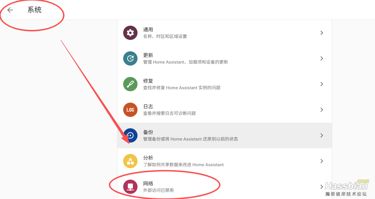

问题解决了,把系统中的二级域名改回默认可以使用了。
6aa05f9b-05ca-4259-b07d-cb8220066625.png e783369c-8e6e-45a2-b544-2eec095df88f.png
把修改前后的日志做了下对比,确实有不一样的地方

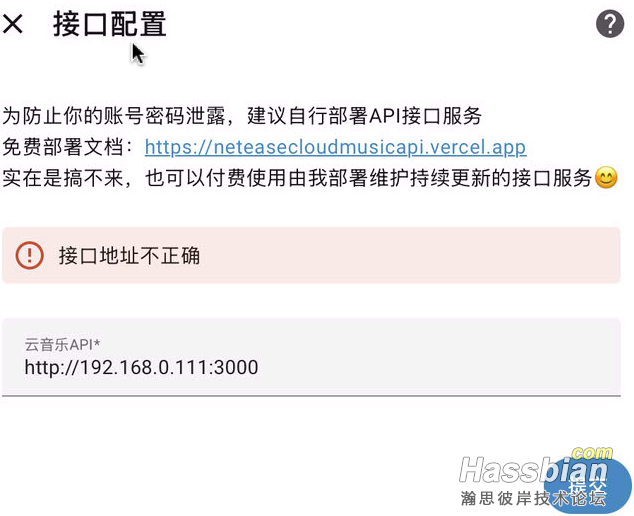

发表于 2025-12-24 10:44:05 | 显示全部楼层
以前的版本是可以连的,现在的版本连接接口报错 请问一下是什么原因

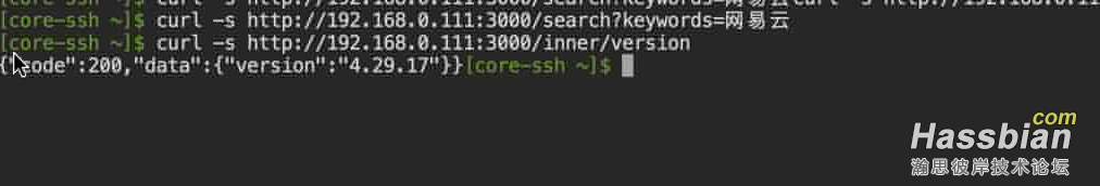

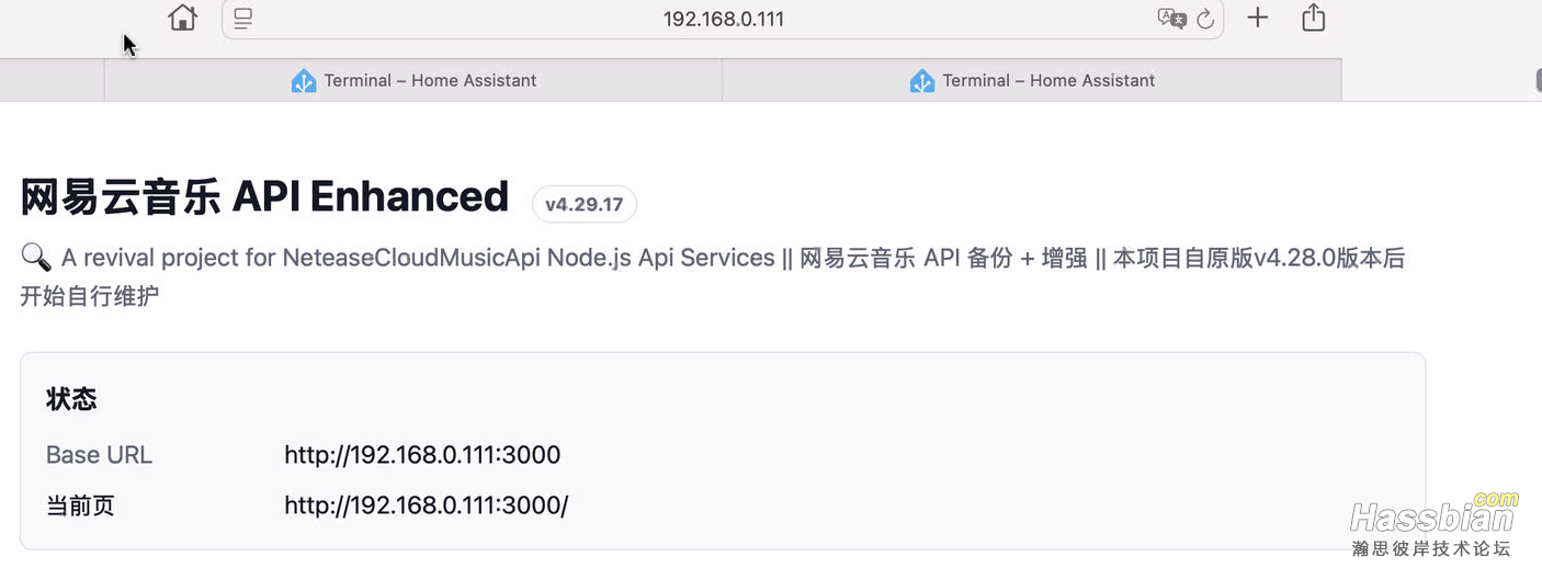

 楼主| 发表于 2025-12-24 12:21:37 | 显示全部楼层
这很奇怪欸,我这里是正常的。你说的新版本是集成的新版本还是api的新版本?你访问192.168.0.111:3000显示的网页也是正常的吗?我记得这个网页可以直接测试的

发表于 2025-12-24 12:25:57 | 显示全部楼层
neqq3 发表于 2025-12-24 12:21
这很奇怪欸,我这里是正常的。你说的新版本是集成的新版本还是api的新版本?你访问192.168.0.111:3000显 ...
网页是正常的

发表于 2025-12-24 12:30:09 | 显示全部楼层
是你新版的更新
