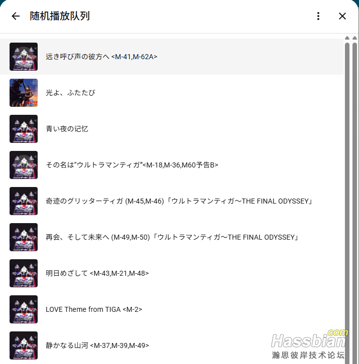

原版的随机播放是即时随机,有时候运气不好会听到重复的歌。我参考一般的音乐播放器的逻辑改了一下:
  • 预先打乱:现在开启随机后,后台会预先排好一个乱序的队列。
  • 直观变化:在媒体库 (Media Browser) 里可以看到“随机播放队列”,能看到下一首播什么。
  • 防重复:尽量避免了短时间内听到同一首歌。

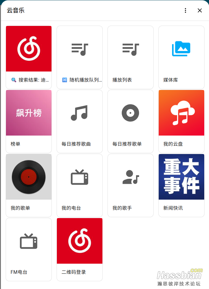

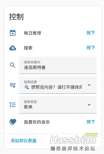

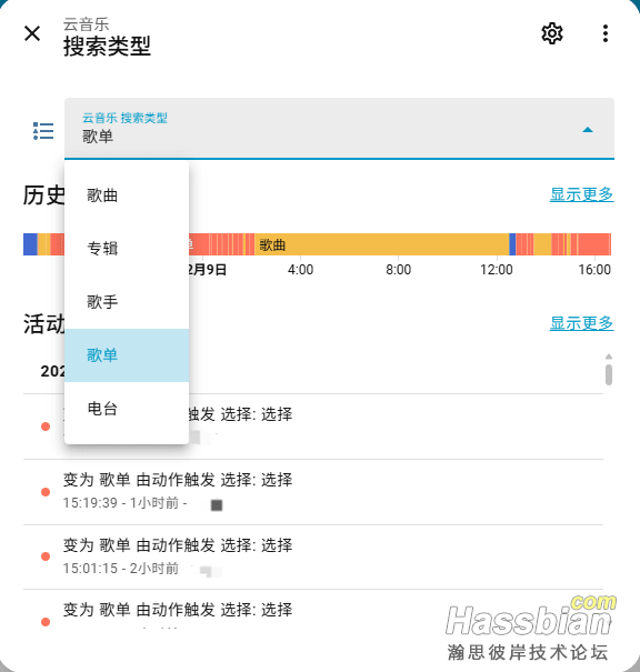

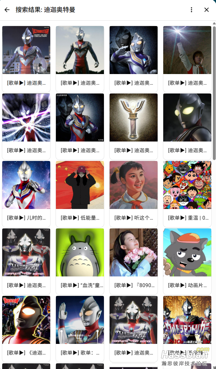

2. 调整了搜索体验
把搜索逻辑做得更原生了一点:
  • 支持在 Dashboard 里输入关键词 -> 点击搜索 -> 下拉直接选歌。
  • 搜索结果会同步挂载到媒体库里,方便看大图封面。

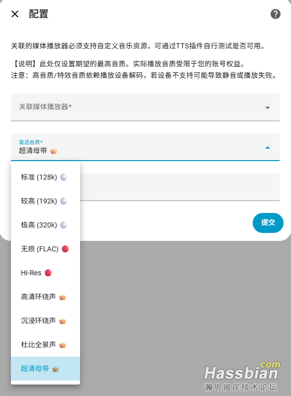

2025.12.11更新 音质配置,尽量适配lyrics-card与播放链路优化
1. 首选音质配置
新增“首选音质”配置项,支持对播放流媒体的编码格式与码率进行精细化控制。
  • 多级音质支持:支持从标准至母带级共 9 种规格的音质选项。
  • 权益自动协商:播放器将根据当前登录账号的权益配置,自动请求该权益范围内的最高可用音质。
  • 视觉分级提示:配置界面采用可视化符号(⚪/🔴/👑)标识不同码率等级的硬件解码需求与带宽负载情况

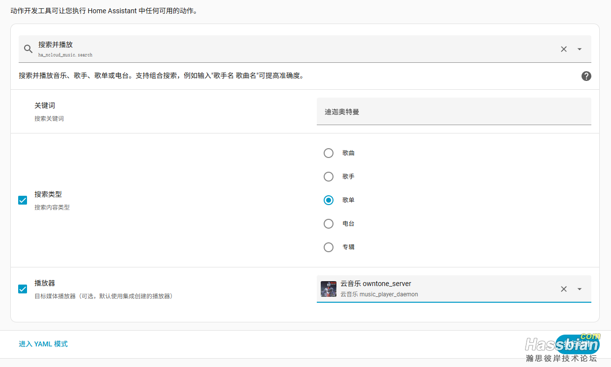

2025.12.12 - 自动化服务与 API 支持
v1.3.3
本版本新增了标准 Home Assistant 服务调用(Service Calls)支持,并开放了 HTTP 数据接口。
主要更新
1. 新增自动化服务 (Service Calls)
为了解决之前版本只能通过 UI 实体(输入框+按钮)进行控制的不便,本版本注册了以下标准服务,支持在 自动化 (Automation)、脚本 (Script) 和 语音助手 中直接调用:
  • ha_ncloud_music.search (搜索并播放)
    • 输入关键词和类型(单曲/歌单/电台/专辑/歌手),自动播放搜索结果的第一项。
    • 适用场景:语音控制“播放奥特曼的歌”。
  • ha_ncloud_music.play_by_id (ID 播放)
    • 通过云音乐 ID 精准播放。
  • ha_ncloud_music.play_daily / play_favorites
    • 直接播放“每日推荐”或“我喜欢的音乐”。
2. 开放 HTTP API (开发者选项)
新增 Layer 2 HTTP 接口,用于绕过 WebSocket 获取大数据量信息(供前端卡片开发使用,普通用户可忽略):
  • /cloud_music/api?action=lyric&id=xxx: 获取完整歌词数据(LRC/YRC)。
  • /cloud_music/api?action=song_detail&id=xxx: 获取歌曲详情元数据。
使用示例
YAML 自动化配置:
无需再编写复杂的 text.set_value 和 button.press 序列,现在仅需一步:
<blockquote>action: ha_ncloud_music.search
同时,也支持可视化配置自动化:
升级说明
  • 原有 UI 实体(Text/Button)依然保留,仅建议在 Dashboard 手动操作时使用。
  • 建议将现有的自动化脚本迁移至新的 Service Call 方式。
  • 升级后请重启 Home Assistant。

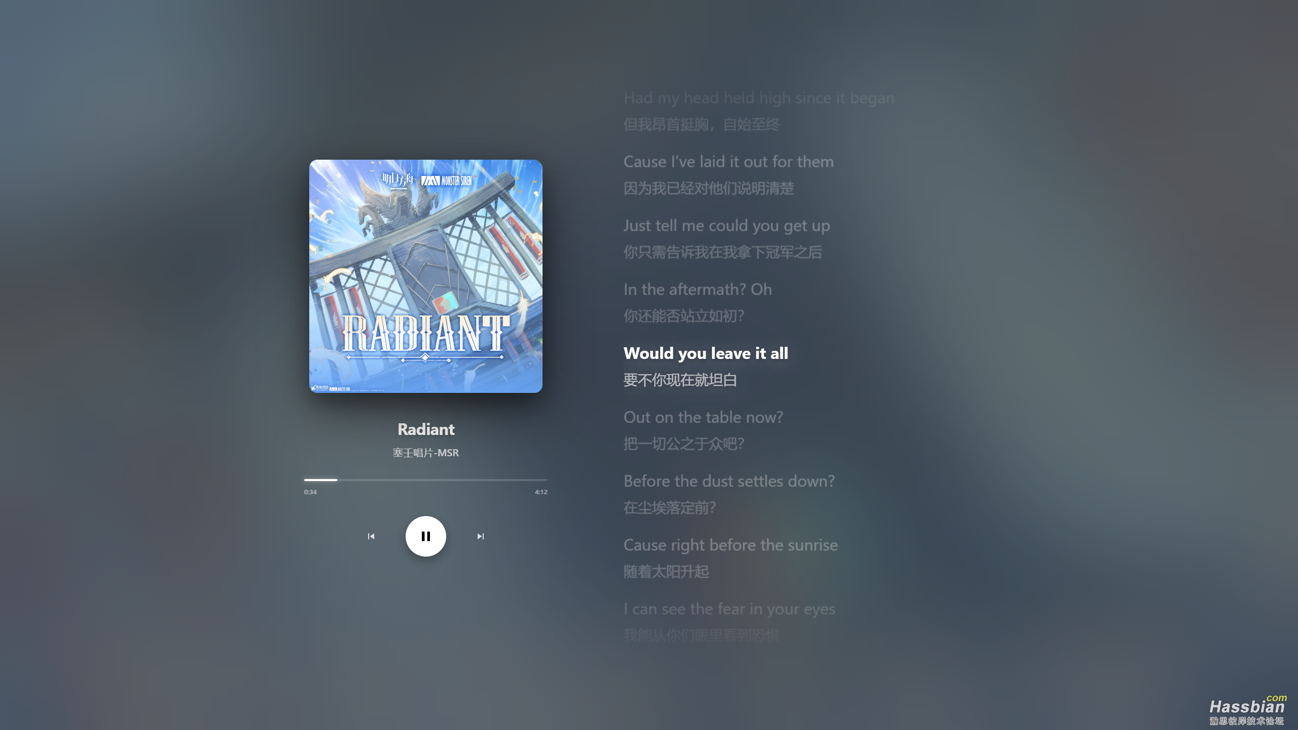

2025.12.13 - 更新前端页面
https://bbs.hassbian.com/thread-30903-1-1.html

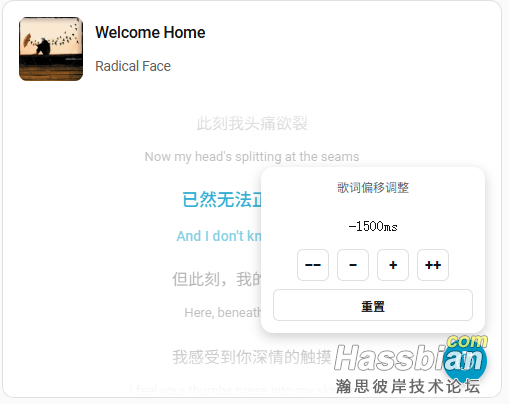

## 主要功能
1.  **歌词同步与微调**:支持全屏显示,**重点是加了歌词偏移调整**。因为网络传输或者 DLNA 推送经常会有延迟,导致歌词对不上,界面上可以直接微调(±0.1s, ±1s 等),手动对齐。
2.  **直接控制 HA 播放器**:前端直接控制HA里的媒体播放器,切歌、暂停、进度调整、音量控制都很跟手。
3.  **设备切换**:可以直接在界面上选择设备。
4.  **侧边栏支持**:可以集成到 HA 的左侧菜单栏,点击即用。

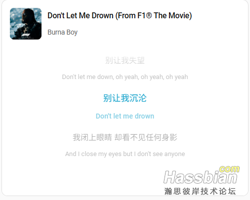

2025.12.14- 更新歌词卡片
依赖         此卡片需配合 ha_ncloud_music 集成使用。
安装
HACS(推荐)
  • 打开 HACS → 前端
  • 点击右上角 ⋮ → 自定义存储库
  • 添加 https://github.com/neqq3/ha_ncloud_music_card,类别选择「Dashboard」
  • 安装「云音乐歌词卡片」
  • 刷新浏览器
手动安装
  • 下载 ncloud-lyrics-card.js 到 HA 配置目录的 www/ 文件夹
  • 在仪表盘添加资源:
    • 设置 → 仪表盘 → ⋮ → 资源
    • 添加 /local/ncloud-lyrics-card.js,类型选择 JavaScript 模块

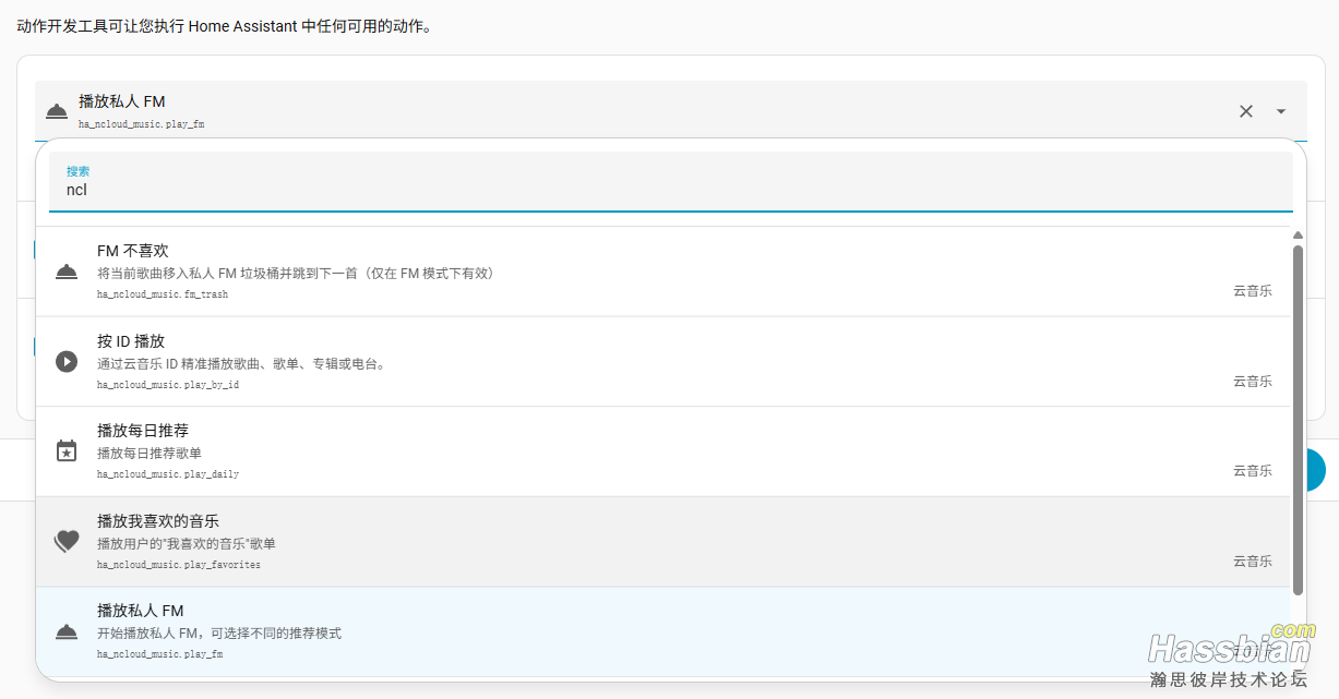

2025.12.15 - 私人 FM 与默认播放器配置
v1.5.0
本版本新增原生私人 FM 功能,支持七种推荐模式与无感续播;引入全局默认播放器配置,优化多设备环境下的控制逻辑。
核心功能
1. 私人 FM (Personal FM)
集成网易云音乐算法推荐能力,重构底层队列管理,实现无限流播放体验。
  • 七种模式支持:
  • 基础模式:AI DJ(只有歌曲)、默认推荐、熟悉的歌、探索新歌。
  • 场景模式:运动 (Exercise)、专注 (Focus)、夜晚情绪 (Night Emo)。

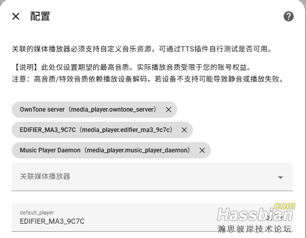

2. 默认播放器配置
针对多播放器环境,在集成选项(Options)中新增“快捷控制目标”配置。
  • Dashboard 上的全局快捷按钮(每日推荐、私人 FM、我喜欢的音乐)将直接控制指定的默认设备,不再生成冗余的实体列表。
3. 自动化支持
  • ha_ncloud_music.play_fm:支持自动化调用 FM 播放,可选具体模式(如 aidj, focus)。
  • ha_ncloud_music.fm_trash:FM 不喜欢(垃圾桶)服务,执行“标记不喜欢 + 自动切下一首”操作。
