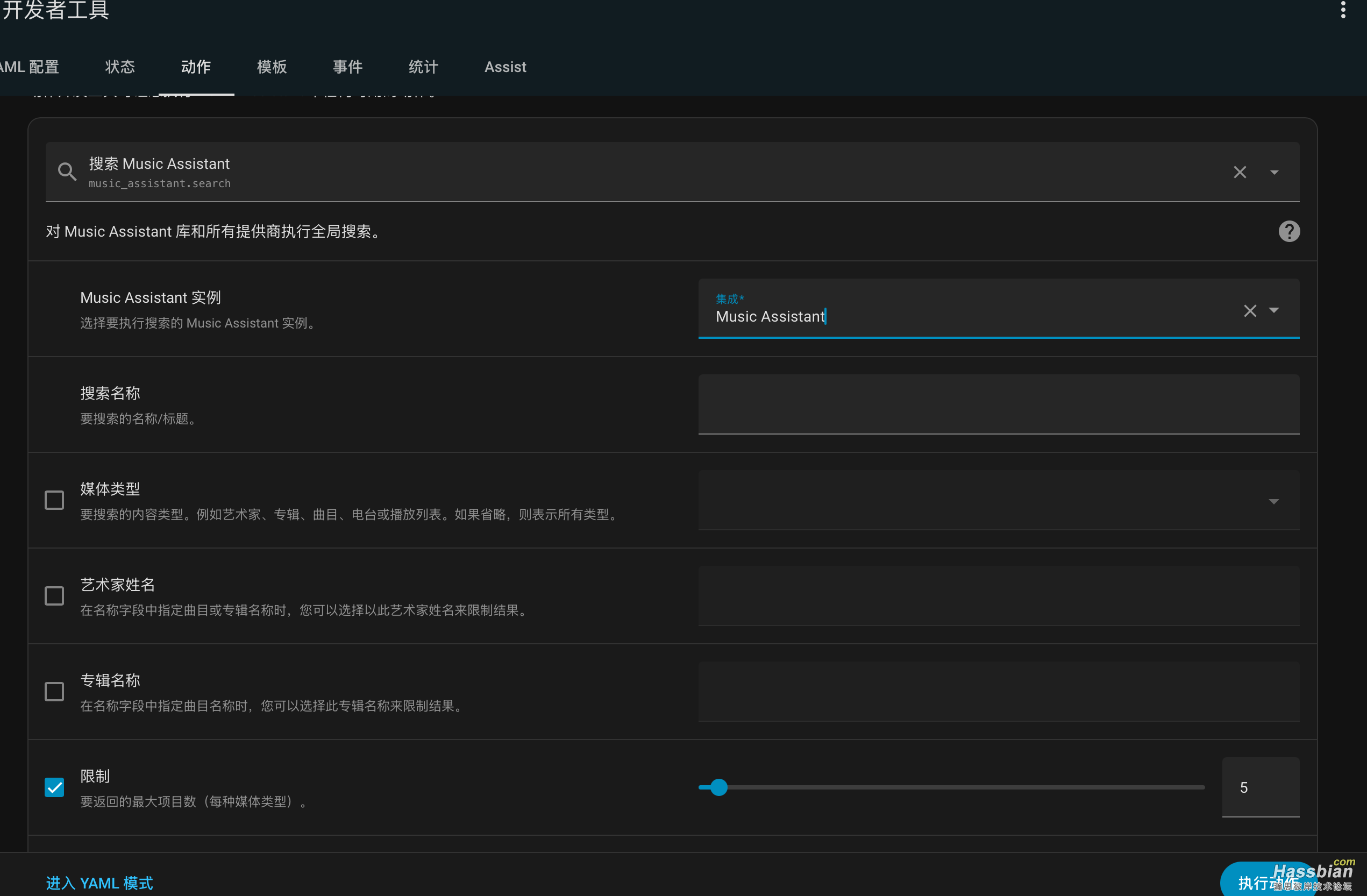

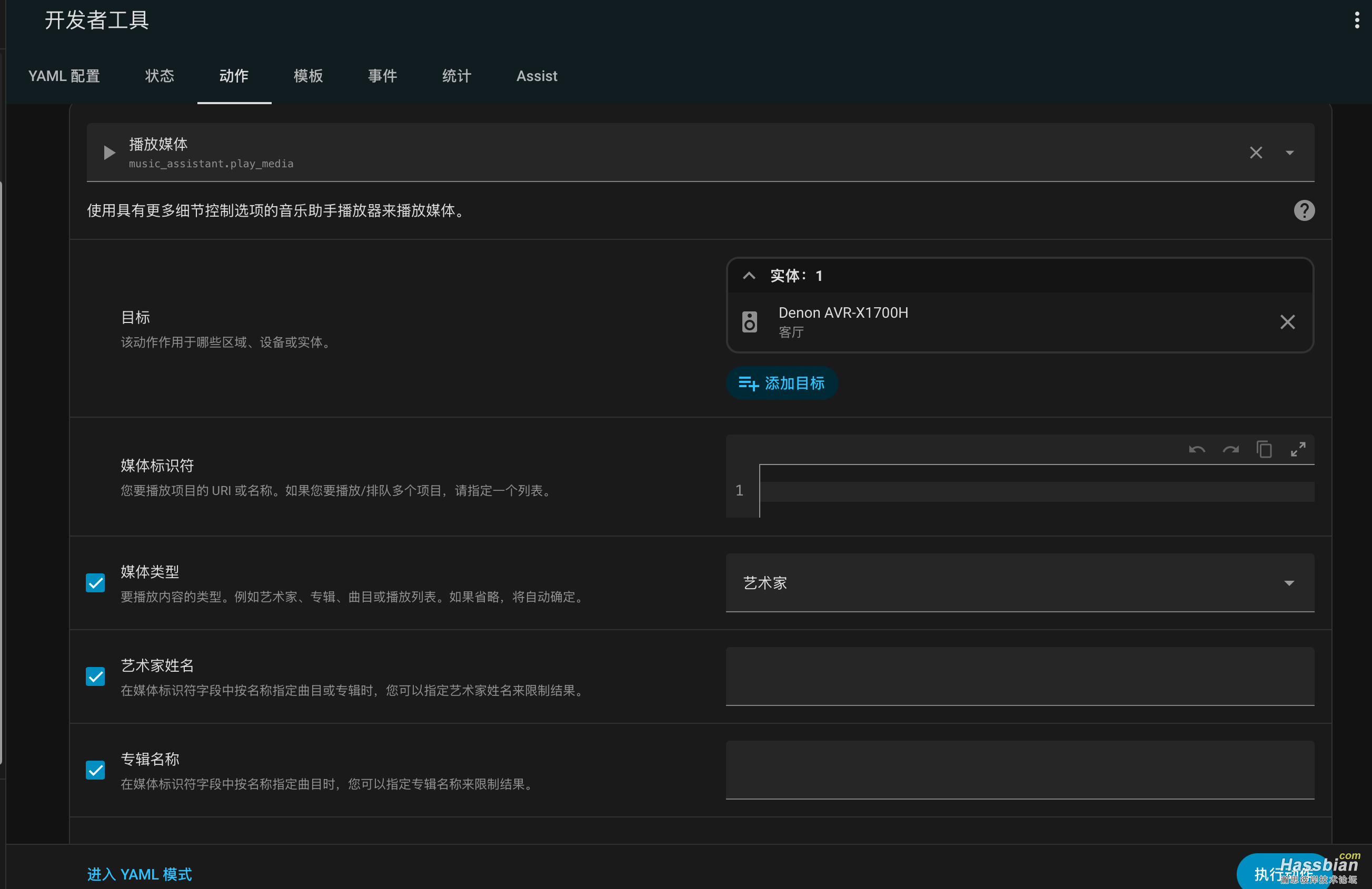

发表于 2025-12-11 23:33:49 | 显示全部楼层
neqq3 发表于 2025-12-11 19:36
你能描述一下你自动化的一般使用场景吗?详细一点比较好,正好我可以根据你的需求加点功能,把自动化简化 ...
就是能否像music assisstant的功能。可以搜索。我需要这几个功能作为自动化或者脚本,用于语音控制。

 楼主| 发表于 2025-12-12 13:47:08 | 显示全部楼层
更新了,你看看符合你的需求吗?

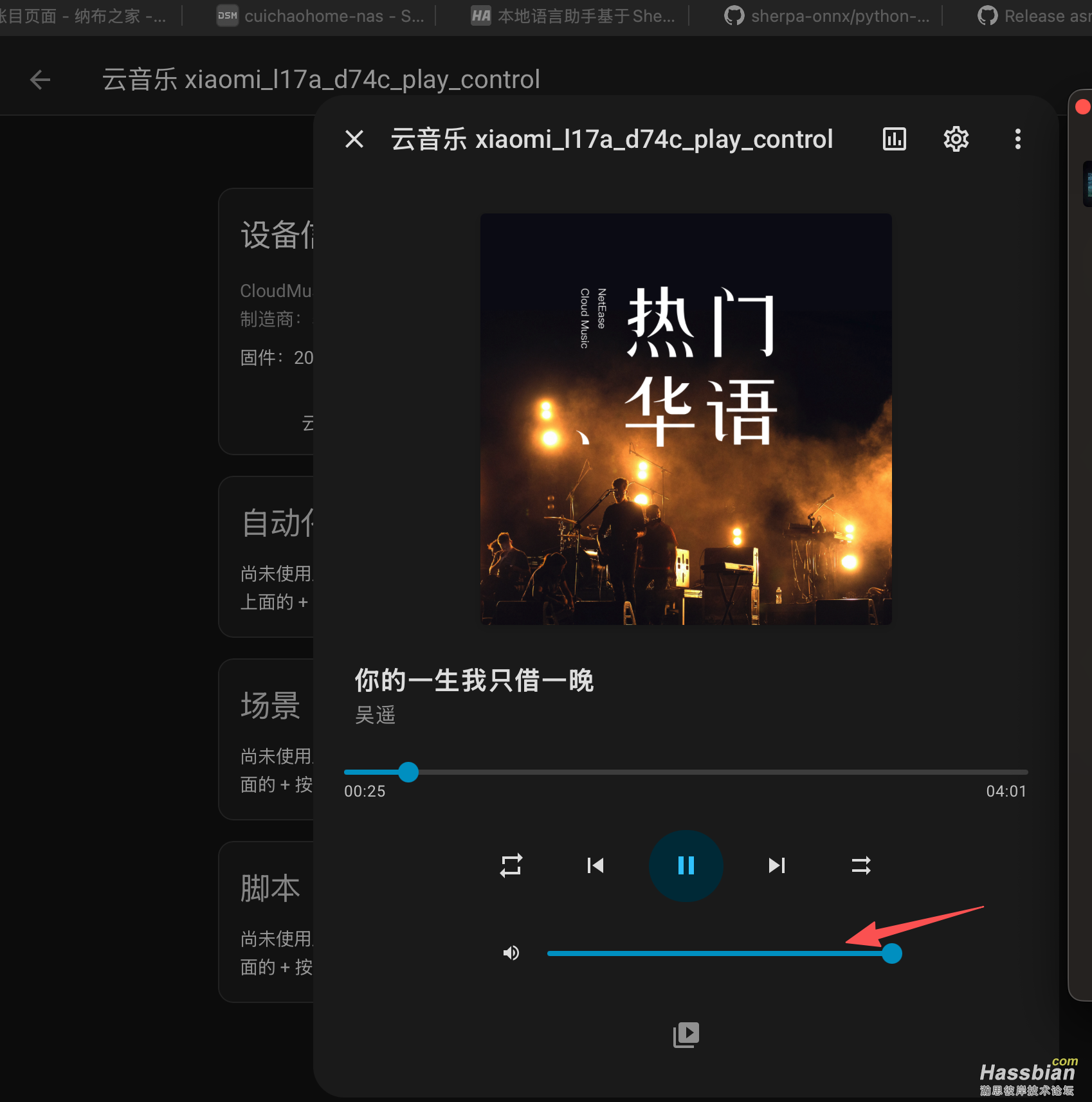

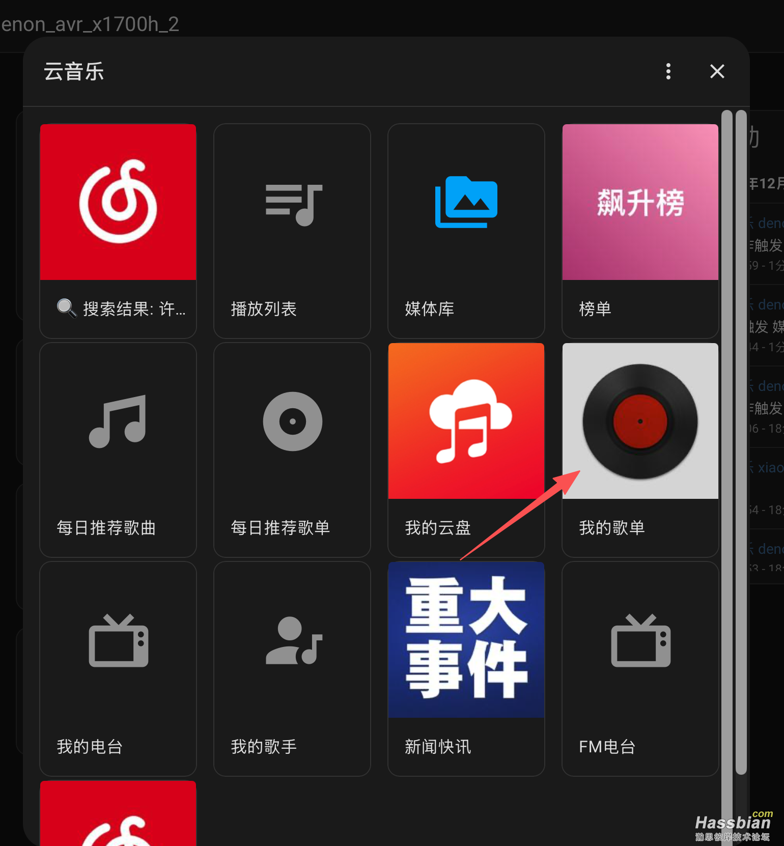

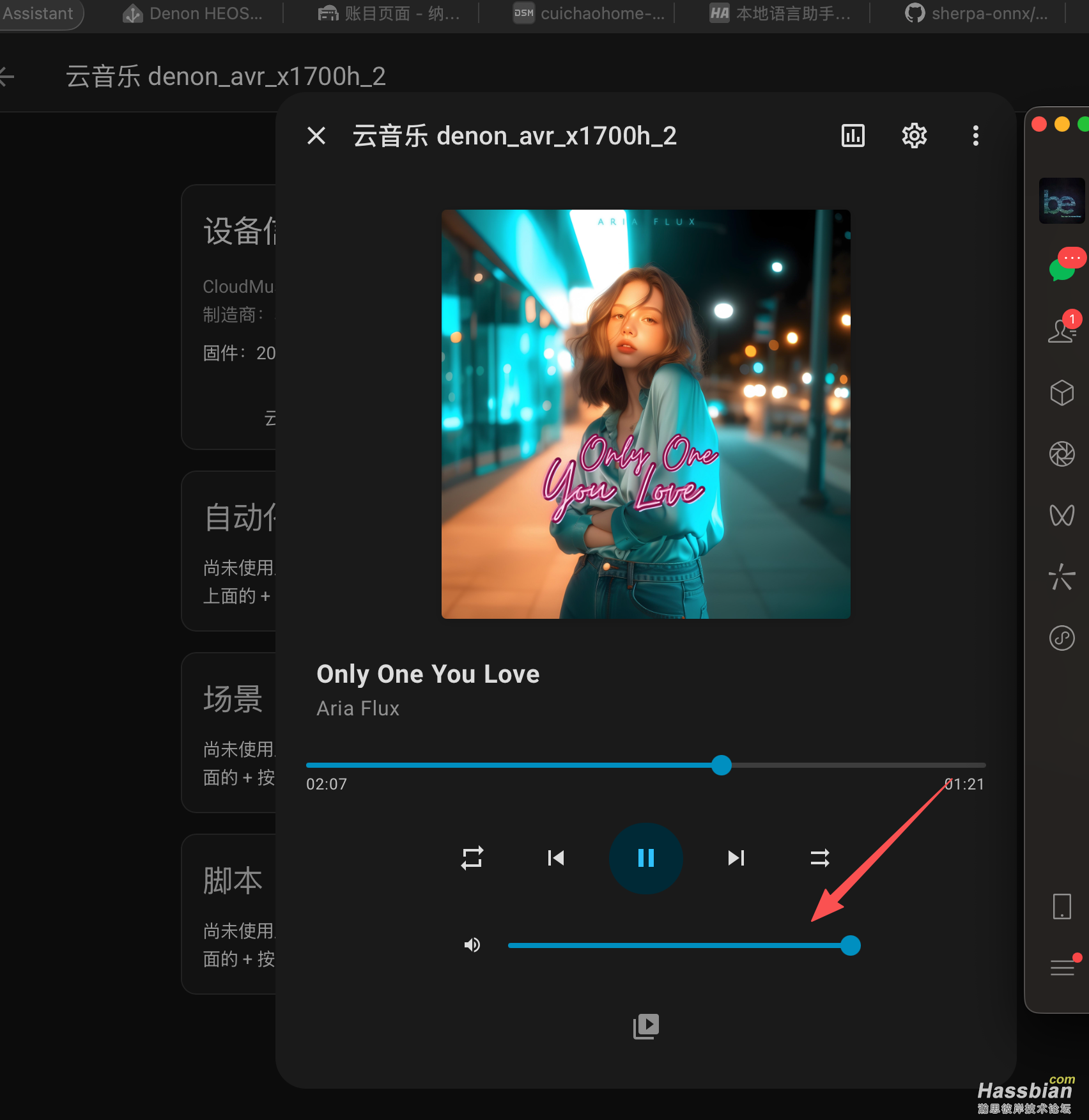

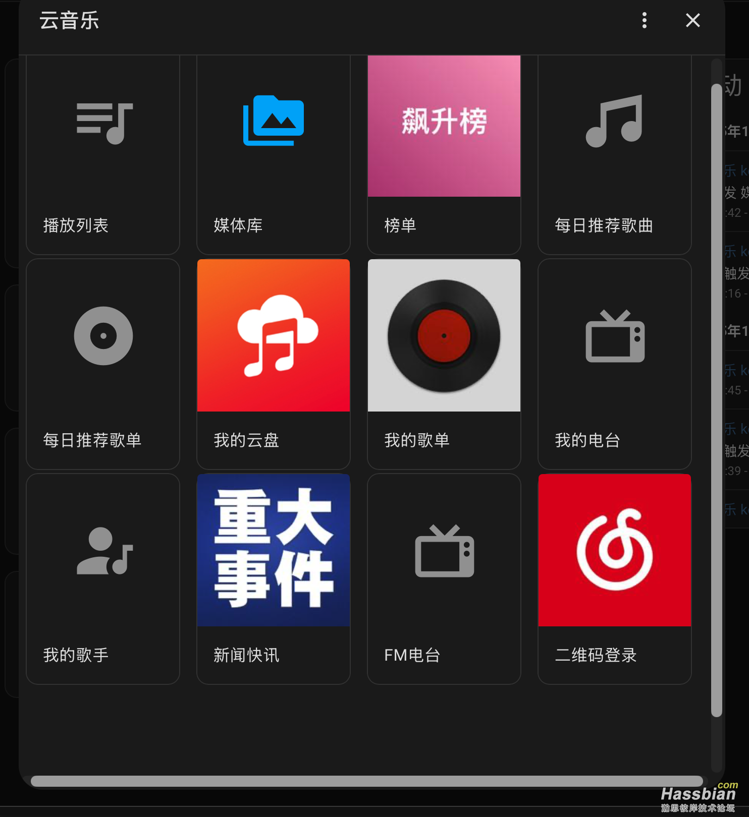

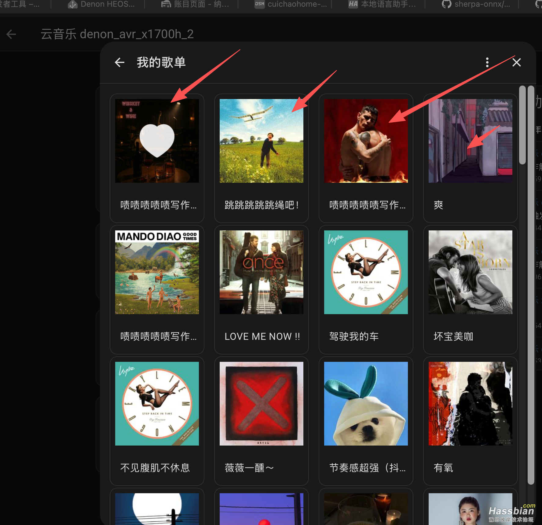

发表于 2025-12-14 00:39:33 | 显示全部楼层
neqq3 发表于 2025-12-12 13:47
更新了,你看看符合你的需求吗?
感谢大佬,测试了下,还是比较好的,解决了music assisstant要用apple music的困境(话说我的苹果音乐快到期了),网易云88会员白嫖。😄。目前还是有一些问题:1,播放界面的音量键跟关联的音量不匹配,我动了下播放页面的音量,没把我吓死,我的功放播放器震天响,真的快吓死了。2,能否在搜索的里面,增加是否清除播放列表或者直接加入播放列表播放,比如我现在正在播放一个歌手的列表,此时我通过语音助手想听某首歌,这个时候,这首歌,可以直接加入现在的播放列表,这首歌播放完成后,继续播放播放列表的内容,可以参照music assisstant的功能。3,搜索功能的匹配性不是很好,有时候搜索单曲,结果不太准确,能否设定多项搜索关键词限定。4,怎么播放我的歌单中具体某个歌单。感谢大佬的付出!
7a5cb3ab1f51e10daaead2073c281a91.png     ff99410a4680414aaf3bee31135c18bb.png       a008b31b4f617df7fbc6d37c2cebd85d.png     ade030fe469e12f85a15f8be58c2dba3.png

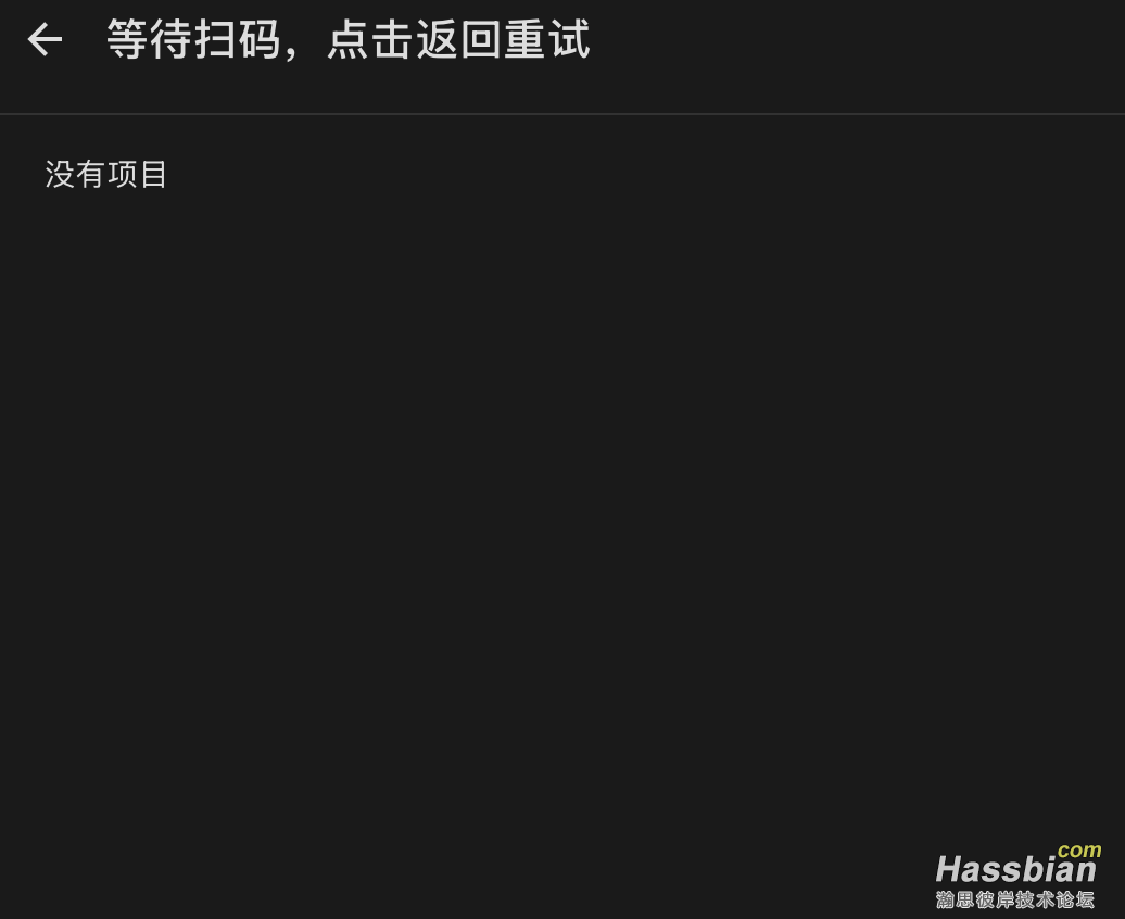

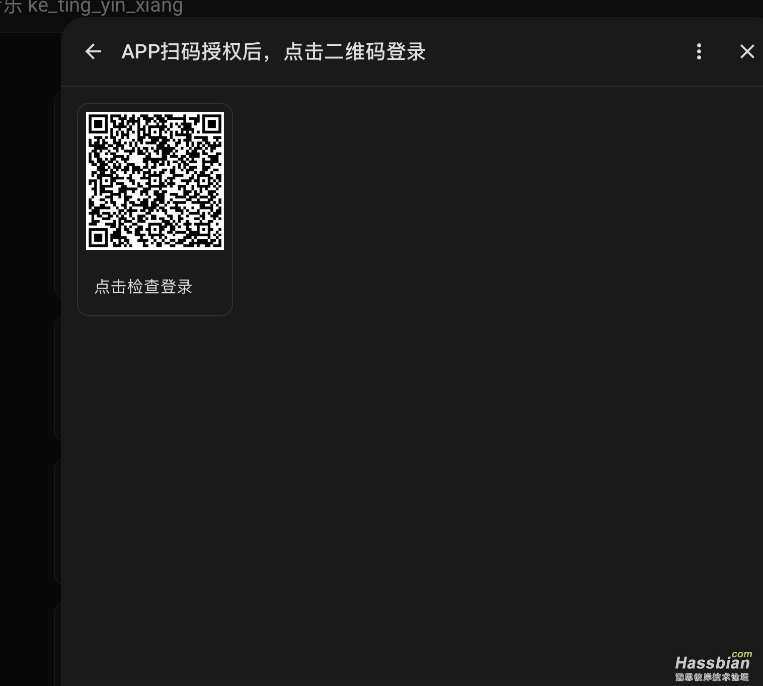

发表于 2025-12-14 01:14:43 | 显示全部楼层
还有个疑问,扫码登录后,不知道为啥,再次点进去还需要扫码登录。这样好像不能同步了。
扫完以后,再次进入,还提示需要扫码 截屏2025-12-14 01.13.18.png    截屏2025-12-14 01.02.51.png    截屏2025-12-14 01.13.26.png
