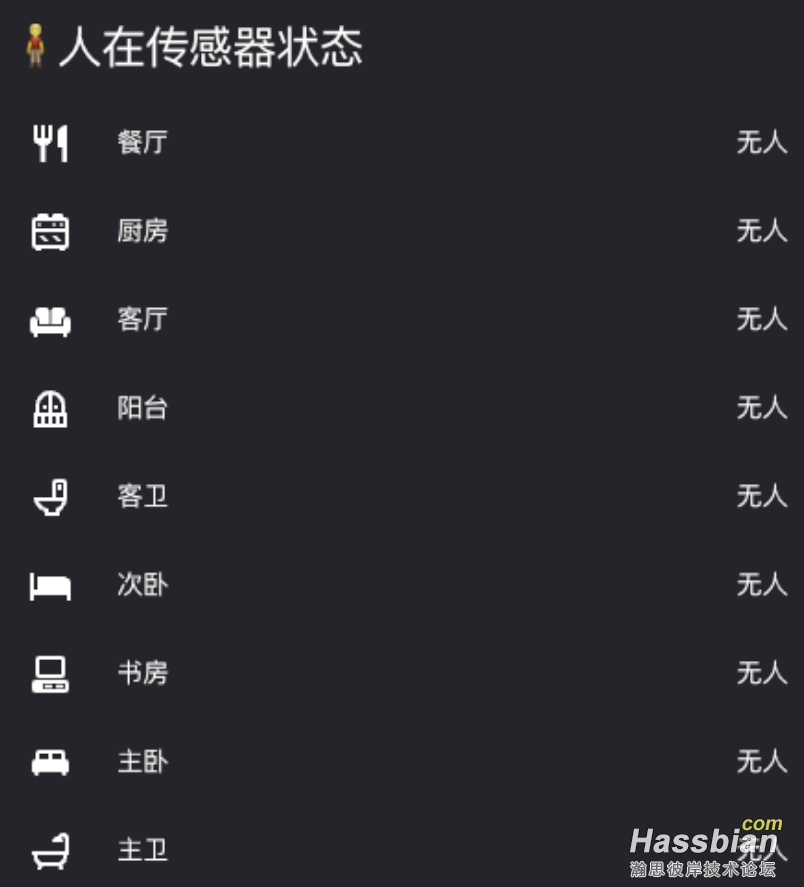

发表于 2025-12-11 19:54:18 | 显示全部楼层
人体存在传感器+iphone detect插件判断离家(所有人在传感器检测不到人时会去判断iphonede tect里指定的设备是否为home)
iphonedetect+GPS(捞品牌设备查找的数据,这种不会被杀后台)地址围栏判断某人离开小区
