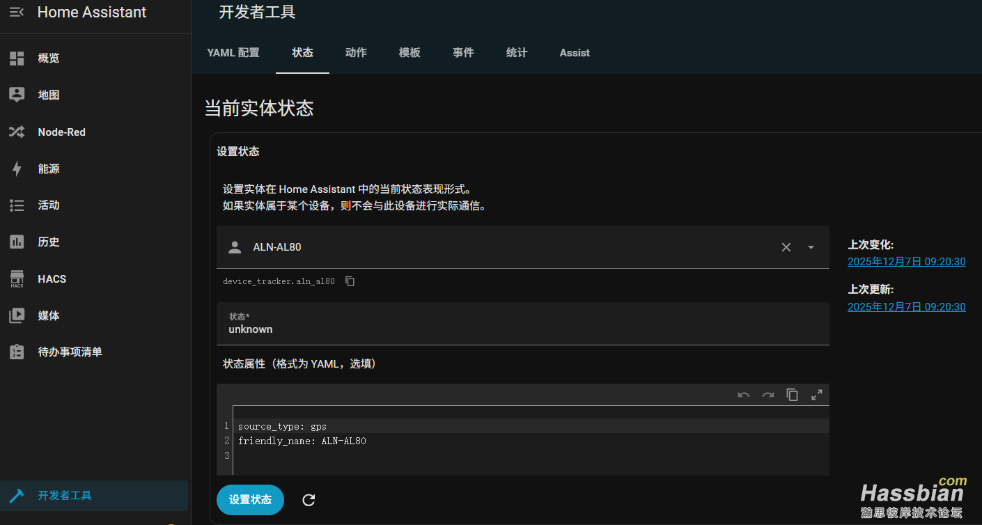

HA自带的在家和离家,貌似不行啊?!

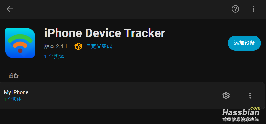

ESP32刷蓝牙代理,每个房间/区域布置一个。再利用 Bermuda BLE Trilateration 这个集成,可以判断在那个房间/区域、是否在家。
- 苹果手机和手表直接就能检测到;
- 小米手环需要开启蓝牙广播;
- 安卓手机需要用 Beacon Simulator 这个app模拟为ibeacon才能被检测到。这个app不怎么耗电,实测开了一天(频率1Hz即1秒一次广播),只消耗了18mAh电量;
- 钥匙上挂一个拼夕夕几块钱买的蓝牙防丢器(不是AirTag平替,就普通的蓝牙防丢器)也可以被检测到。
用WIFI判断在家也可以,用 iPhone Device Tracker 这个集成(别看名字有iPhone,实际可以检测任意手机是否连wifi),比Ping ICMP集成好用。缺点是,有的手机省电模式或半夜会断网,所以会检测不到。

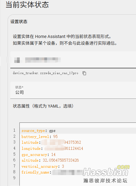

发表于 2025-12-8 10:18:06 | 显示全部楼层
自带的ios端好用,不需要挂后台,位置基本跟得上

 楼主| 发表于 2025-12-8 10:30:57 来自手机 | 显示全部楼层
我mate60 pro,精确位置什么的都给了,HA这里一直是unknown,郁闷!
