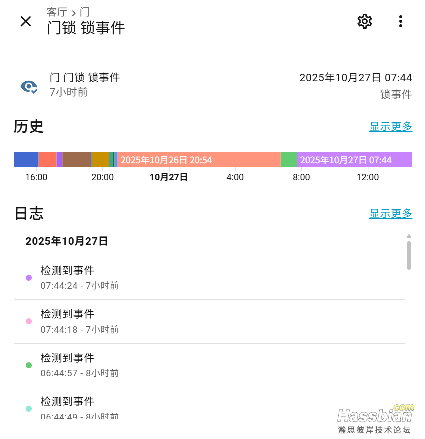

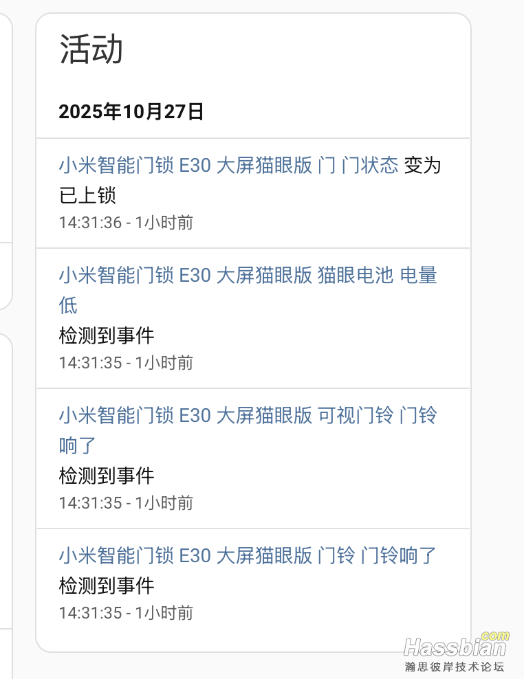

一、这个不太清楚。我确实是通过曲线的方式实现的,但是我刚刚看了一下,我这边似乎开门和关门会通过门锁锁事件直接报告给HA,如下图。如果使用这个的话可能需要使用一些方法去判断到底是开门触发了还是关门触发了,感觉比较鸡肋。
二、没错,是这个流程。我认为走云端导致失灵的问题可以不考虑,毕竟假设你是小米全屋智能的话不还得走云端吗(不考虑使用中枢的情况(不过我的门锁是连在小爱音箱蓝牙Mesh网关上的,所以也可能走的不是云端))?然后中继其实不一定选小爱,我是因为做了个接收小爱红外信号的东西,所以中继走的小爱,有空闲开关之类的话走开关也行。再不济就是让小爱执行指令,然后HA检测小爱执行的指令,但是这个会有延迟。

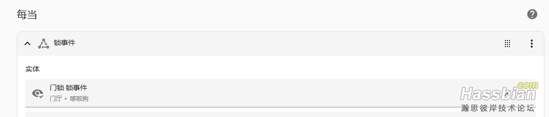

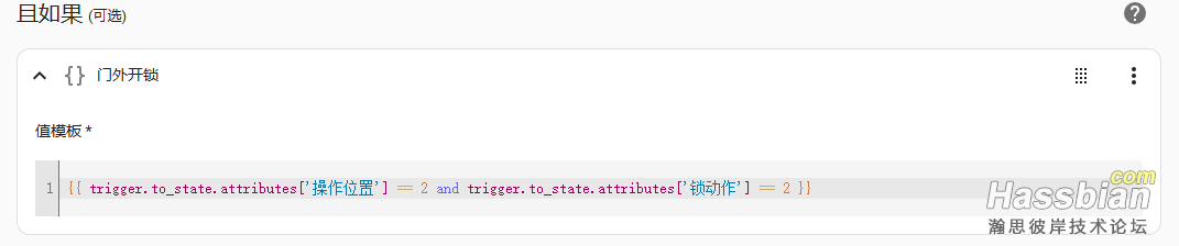

xiaomi_home,门锁有事件,事件有携带的数据
基于事件自动化,添加过滤条件
ps:就是11楼的那个图
我基于门锁事件,实现了谁开门,然后让小爱执行不同的欢迎语

动作你自己自定义吧
ps:我的是小米m30 pro,编码的数字不一定一样,你可以尝试
