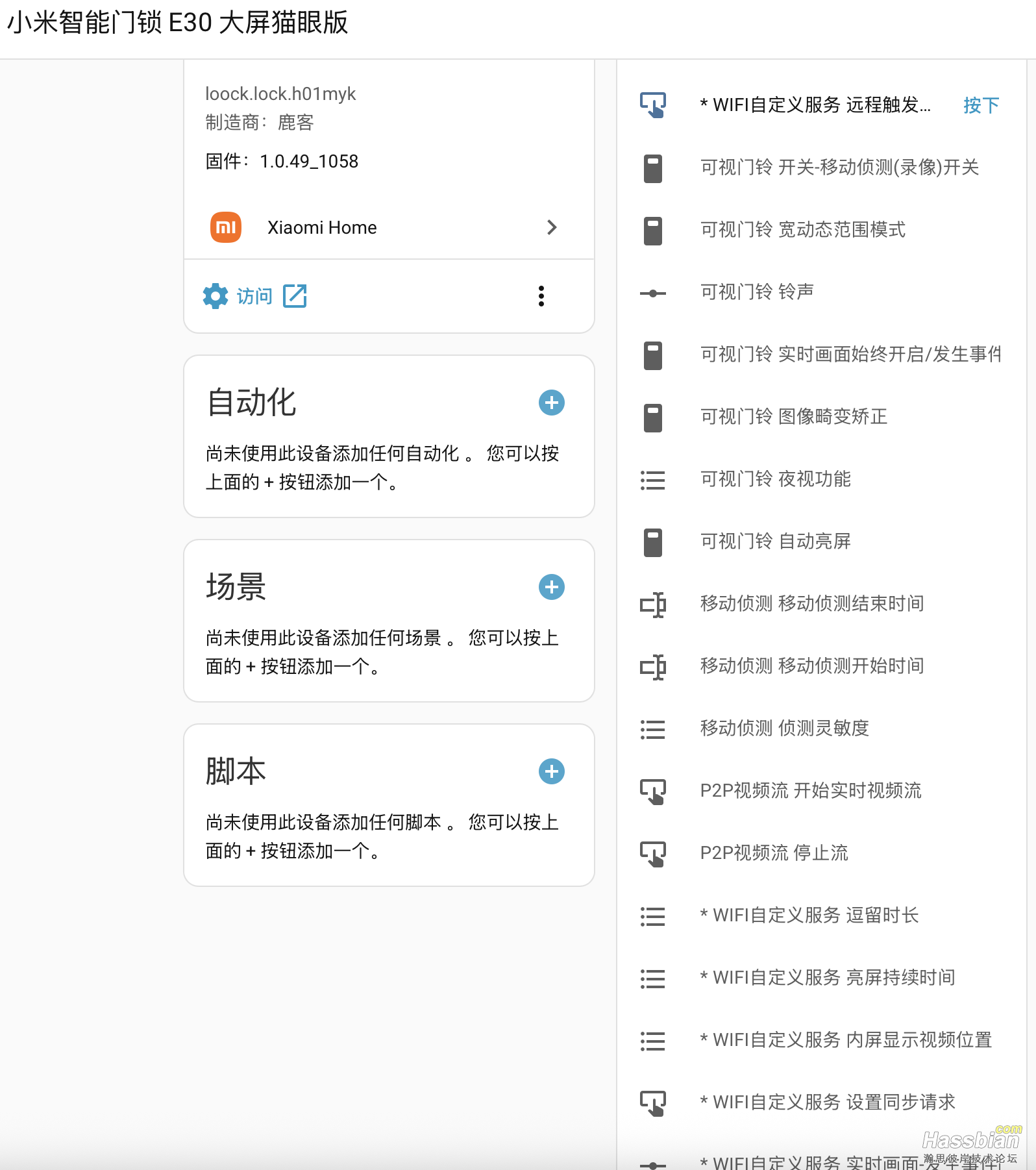

周末家里更换了小米智能门锁E30,发现接入HA后,发现里面虽然有30多个实体,但是关于开门识别的一个都找不到?
通过xiaomi home、xiaomi gateway 3、 xiaomi mito发现都是类似的。
主要想实现的场景,就是在ha里能能够配置开门自动开灯,想请问下各位应该如何解决的?

我是在米家配置开门后小爱音箱发信号给HA

还有别的开锁事件吗。 要搞个模版处理一下。
翻来覆去都是一些很边边角角的事件

我这个涉及两部分内容,第一部分是如何在米家配置手动控制/自动化,第二部分是手动控制/自动化的执行效果如何同步到HA,请问你问的是哪一部分?

哈哈,其实我有2个问题。
一、是不是有可能小米是因安全等原因,没有将智能门锁的全部实体开放?主要是我想确认下是不是我哪里没设置好的问题,还有就是我看你也是通过曲线的方式实现的关系。。。
二、想请问下你实现的全流程呢,大致是不是这个流程:米家设置自动化,开门后触发小爱(比如睡眠模式啥的),然后ha再通过小爱触发?
      这样会不会有时候灵有时候不灵?毕竟第一部经过云端了
