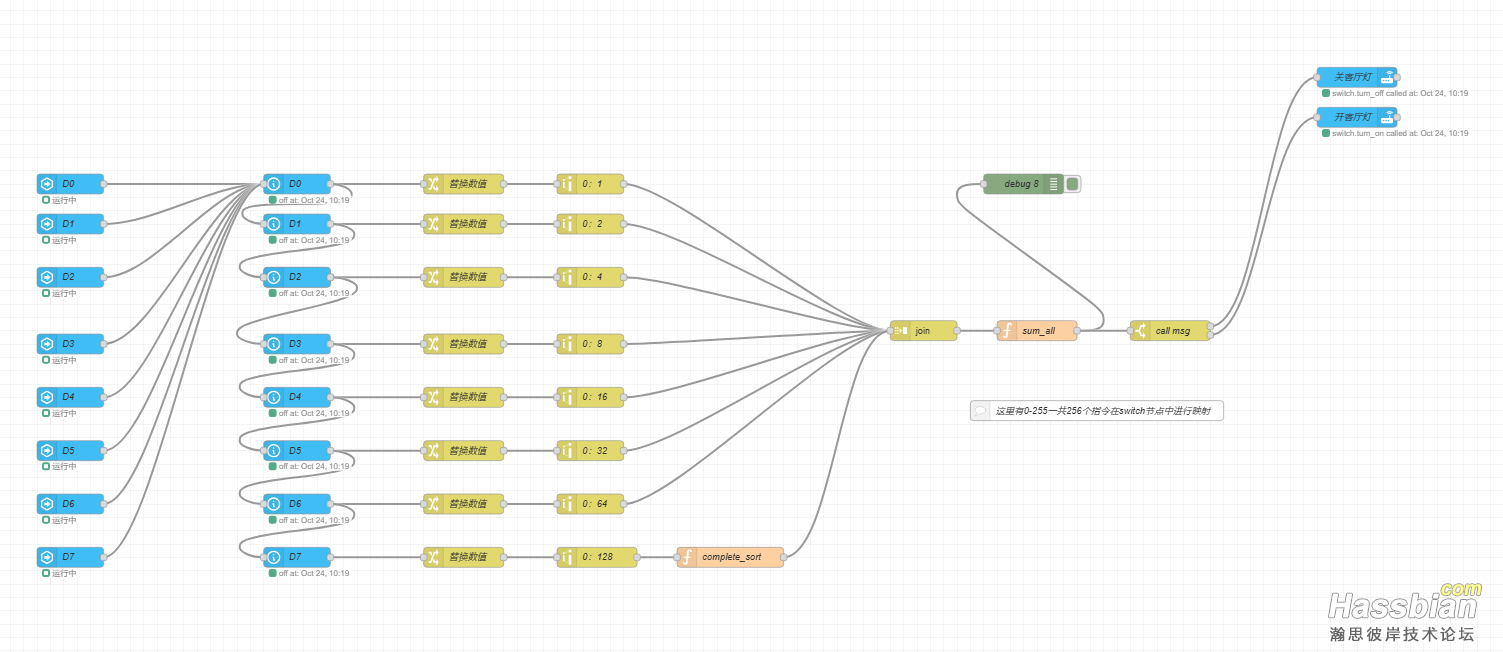

发表于 2025-10-24 10:25:50 | 显示全部楼层
我补充下我的node流,没有用到时间等待,直接轮询所有状态,应该能快些
易微联桥接.zip
2.75 KB, 下载次数: 7
332
332
301
发表于 2025-10-24 10:38:56 来自手机 | 显示全部楼层
不过我的工作流有个操作上比较麻烦的事情,就是创建智慧生活上的情景模式时,需要对8个开关都要设置状态组成8bit的命令值,这样我的nodred流就能直接判断了
