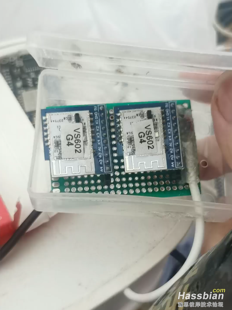

模块型号: YS-WF4A
两个模块加起来30多块钱,接一个5v电源,放牙线盒子扔角落里面了

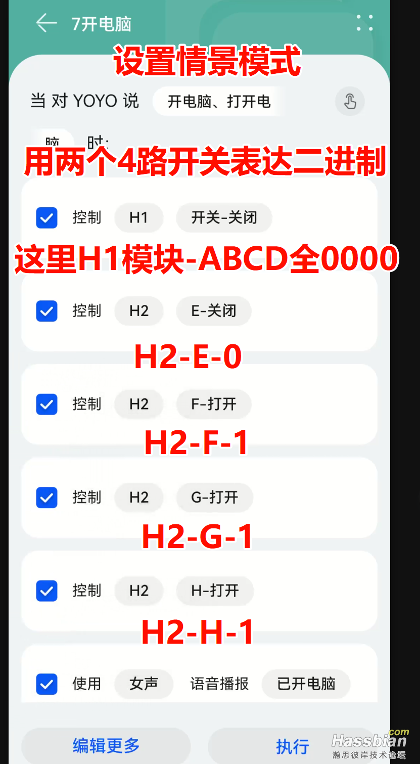

智慧生活设置场景,最好设置成功后触发语音播报,有语音播报HA肯定是成功控制
场景中不需要像上面的控制所有的开关, 只控制需要打开的,这样延迟更低,
因为关闭的是保持关闭状态不变,但是在场景里如果设置了 智慧生活会顺序执行增加延迟

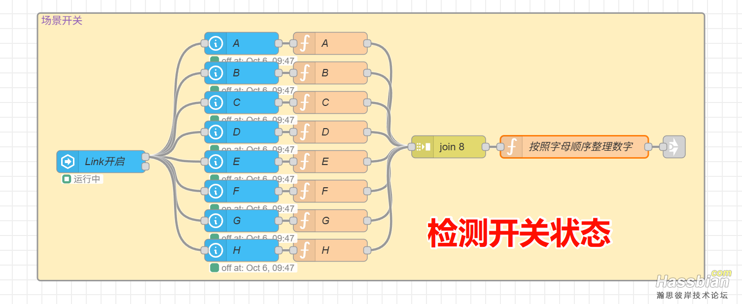

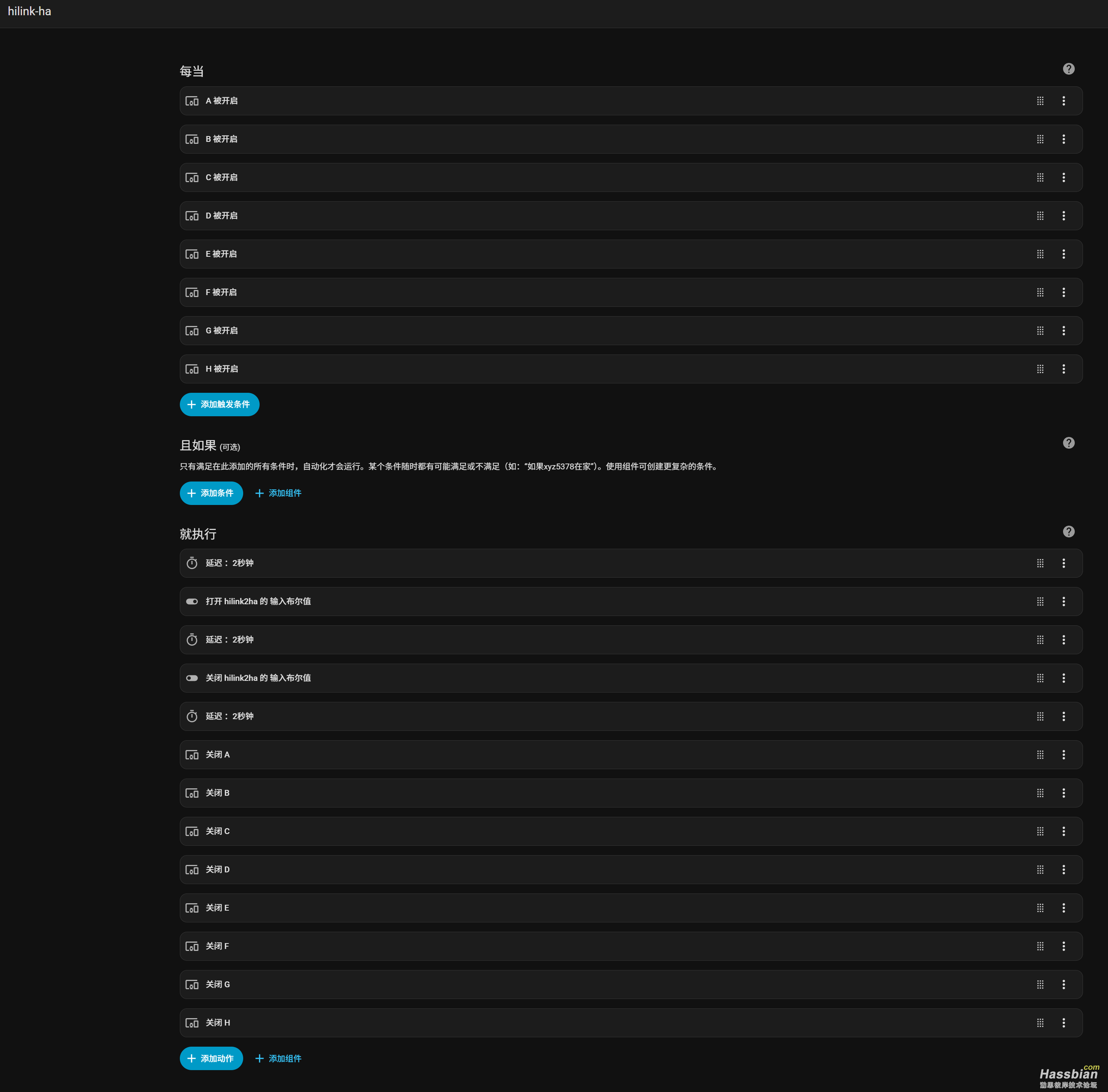

辅助元素,任意一路开关触发检测不同的开关状态以触发对应的操作,
等待两秒后恢复开关原始状态

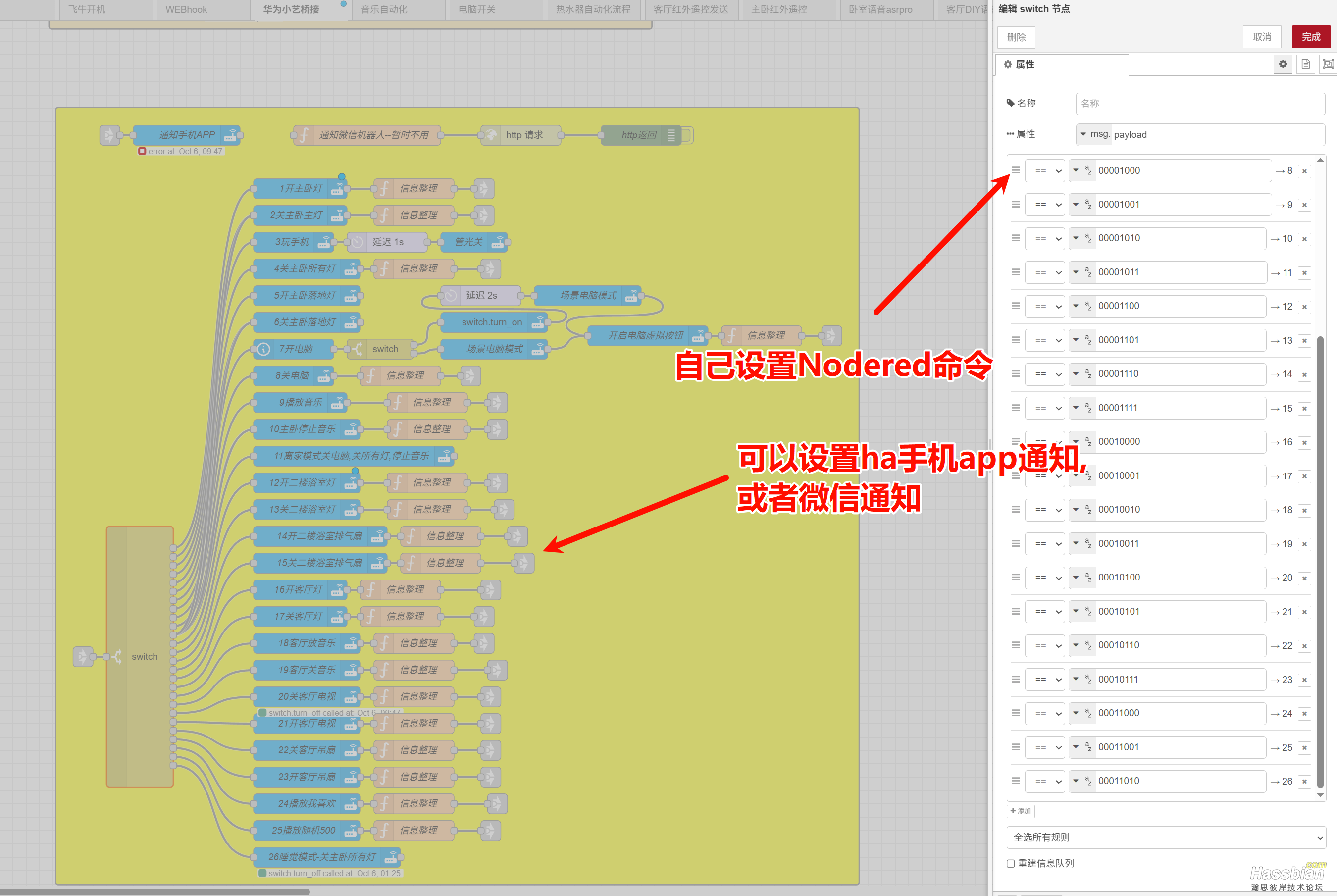

辅助元素被打开时,开始检测开关状态,阻塞节点等待A-H都拿到结果后,交给funtion节点按A-H排序输出结果,交给switch判断
这里贴下这个工作流 flows (3).zip (2.58 KB, 下载次数: 33)
设置对应的操作,这里最后反馈给微信或者ha手机app, 百分百成了(实际上智慧生活触发场景后有语音播报就百分百成了,我自己后面停了微信通知)
