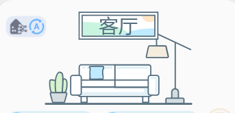

1、header,头部区域
由左上角一个按钮+一个房间图标组成
按钮为该房间的自动化总控开关,需要一个switch实体,至于怎么做个switch,大家八仙过海就行了

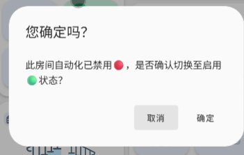

该按钮有一个二次确认的弹窗:

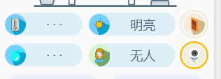

2、info,信息区域
可配置4个带数据状态的实体,和2个不带数据的实体
我这里固定为了温度、亮度、湿度、人在传感、门磁和监控,如果需要显示其他,可自行修改模板对应字段
其中门磁图和监控图标可根据on/off状态变换:

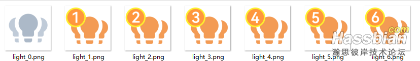

灯类:

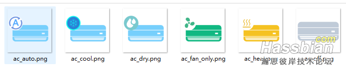

空调:

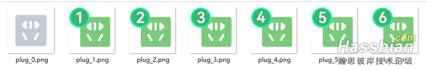

插座(通断器)类:
