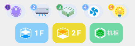

这是HA自带的tapbar(页面切换按钮),平平无奇
这是主题带的tapbar,just so so
这是bubble-card中horizontal-buttons-stack 做的 tapbar
动态效果:
  • 底层是楼层卡,拉起不同区域的控制页面
  • 倒数第二层是当前设备打开的数量,会根据最近打开的设备类型来自动排序,为0时不显示图标,角标数按实际变化,,其弹窗可以设计为专门用于快速关闭设备的页面
  • 有两个用法,同一页面拉起不同弹窗,或不同视图之间切换(需要每个视图都部署这个tarbar,然后修改跳转地址)
  • 可以使用静态图标,推荐使用动态图标(apng/webp),不推荐使用矢量图标动画或CSS动画,一是实现难度大,而是耗费性能
  • 需要自定义实体配合,比如所有灯的打开统计,所有风扇的打开统计等
  • 本人不熟悉css,下文中 css 样式修改都是从F12扒的,有能力的朋友可以自己优化增强
下面开始制作:
一、floor-card (楼层/区域选择卡)
图例:
卡片配置(新建卡片,选手动编辑,直接粘贴)
论坛排版可能有问题,可下载yaml文件

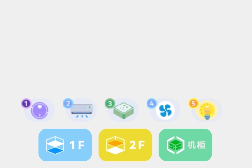

一、close-card (快速关闭卡)
图例:
卡片配置:

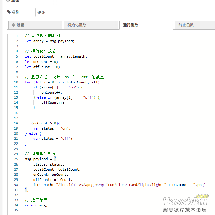

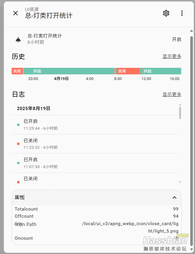

需要实体配合,主属性为on/off,包含一个根据打开数量动态变化的图标路径属性,如:
当然你有法子用其他形式实现也是很ok的,我用开nodered,就用nodered做了,根据打开的数量来拼接对应图标的url即可:
