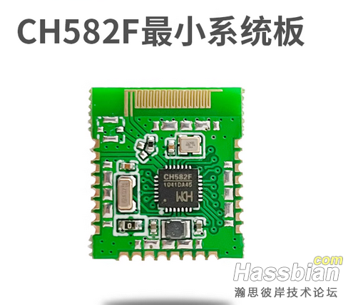

 楼主| 发表于 2025-8-23 15:58:04 | 显示全部楼层
t9080 发表于 2025-8-23 14:43
找到原因,芯片吹坏,10块终于有一块可以了
ch592f受不了高温,风枪温度要低点,我吹坏好几片,我还特意做了这样的,就是价格高点,至少不会吹坏芯片,要是有
要有这样的模块就好了

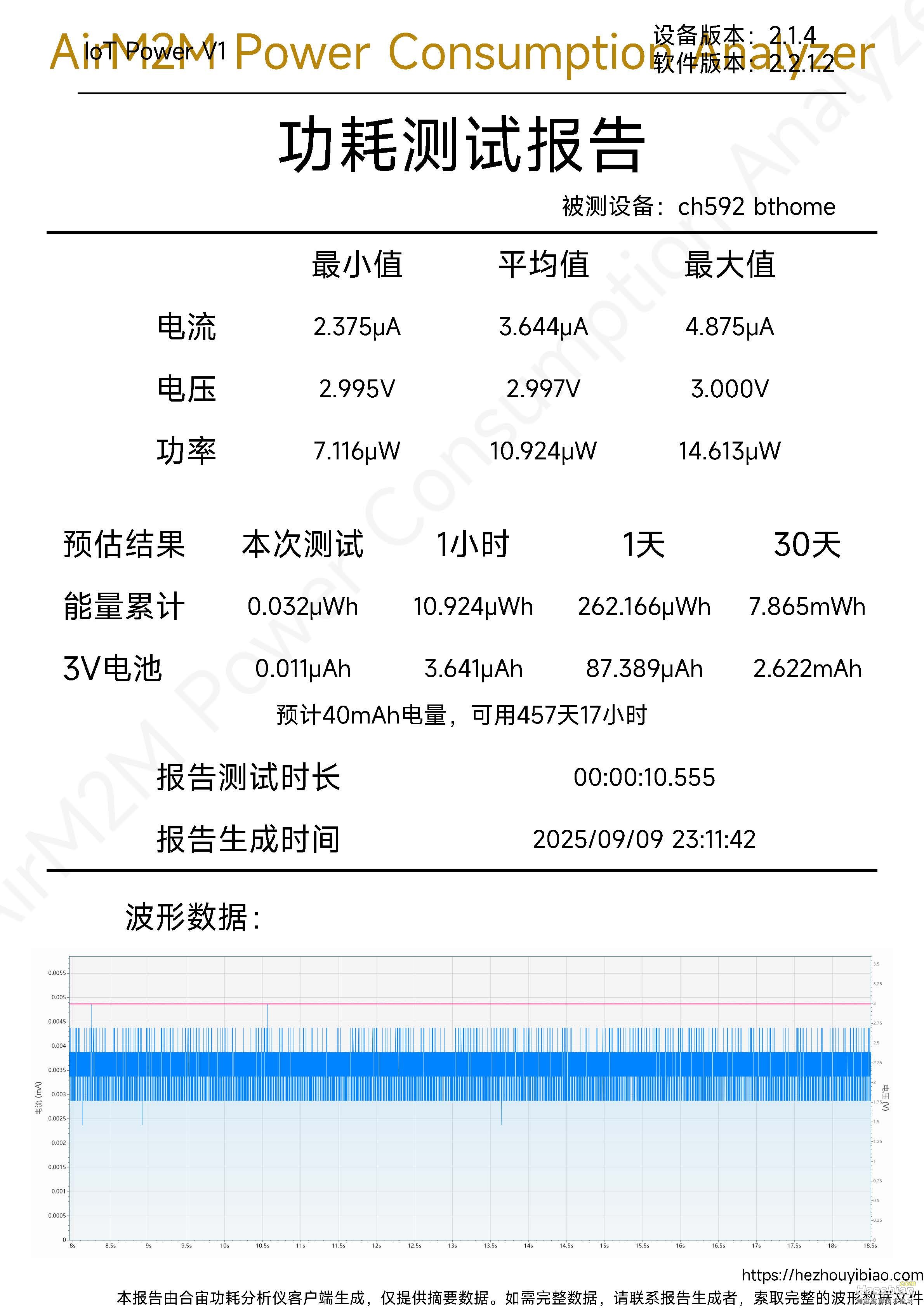

发表于 7 天前 | 显示全部楼层
只焊了土壤湿度的部分,简单测了下功耗。 土壤湿度是5分钟更新一次的? 功耗测试时间少,没观察到数据发送的电流波动。 所以功耗可能不准。
电容的pcb 没打板,用了手里现成的, 在空气中 count 19,湿度228%。
