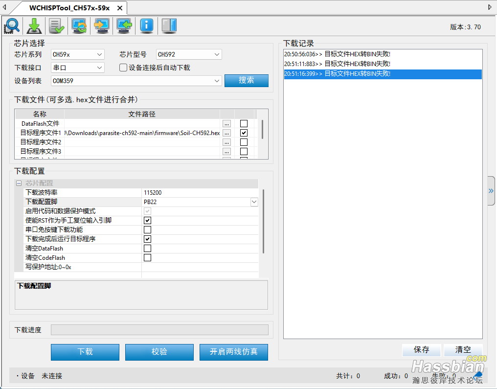

发表于 2025-8-14 20:54:13 | 显示全部楼层
各位各位,麻烦看看烧录时说转换BIN失败,看下我那里错了谢谢
143
2547
2547
2393
 楼主| 发表于 2025-8-15 07:40:15 | 显示全部楼层
重新上传了,压缩了一下,再试下
固件还在改进,改善电量耗用问题,这个固件先用着
固件更新在顶楼

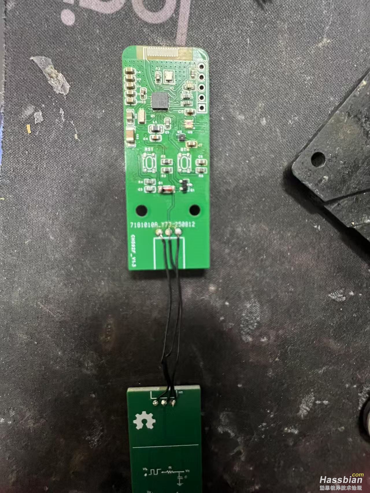

发表于 2025-8-15 20:03:57 | 显示全部楼层
netwolf 发表于 2025-8-15 07:40
重新上传了,压缩了一下,再试下
固件更新在顶楼
终于烧录了,但是装电池也不亮灯,按按键也没反应,我把按键拆了短接也没灯亮,好奇怪
57
652
652
594

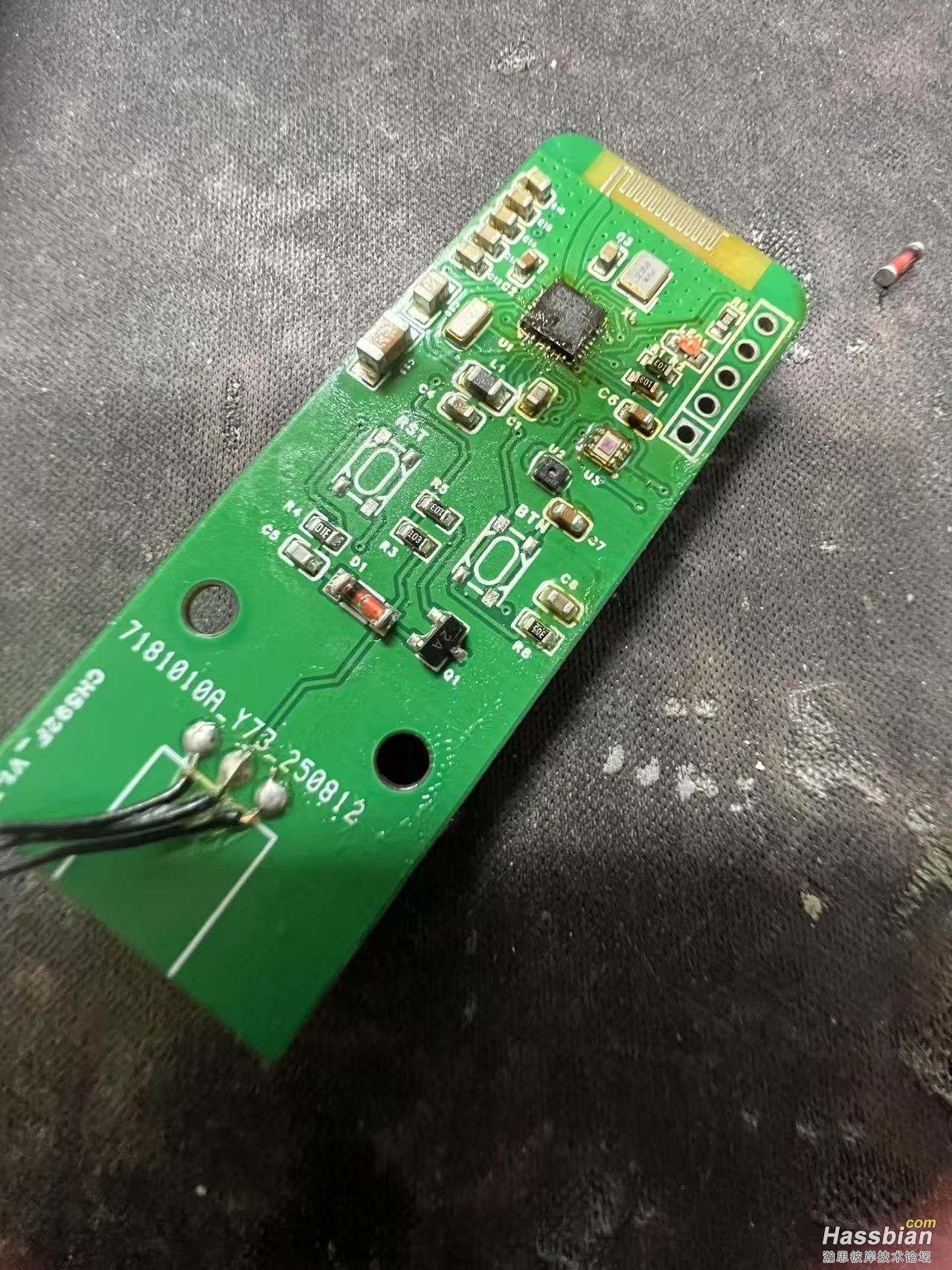

发表于 2025-8-16 01:19:54 | 显示全部楼层
重新上传了,压缩了一下,再试下
固件更新在顶楼
我重新下载固件再刷后,灯长亮了,网关发现不了,搞到现在,明天再节腾了
143
2547
2547
2393
 楼主| 发表于 2025-8-16 07:27:05 | 显示全部楼层
t9080 发表于 2025-8-16 01:19
我重新下载固件再刷后,灯长亮了,网关发现不了,搞到现在,明天再节腾了 ...
串口有debug输出的,看下什么情况
LED灯是在读数据的时候亮一下
大部分情况都是焊接不好,这个焊接手工有些麻烦
