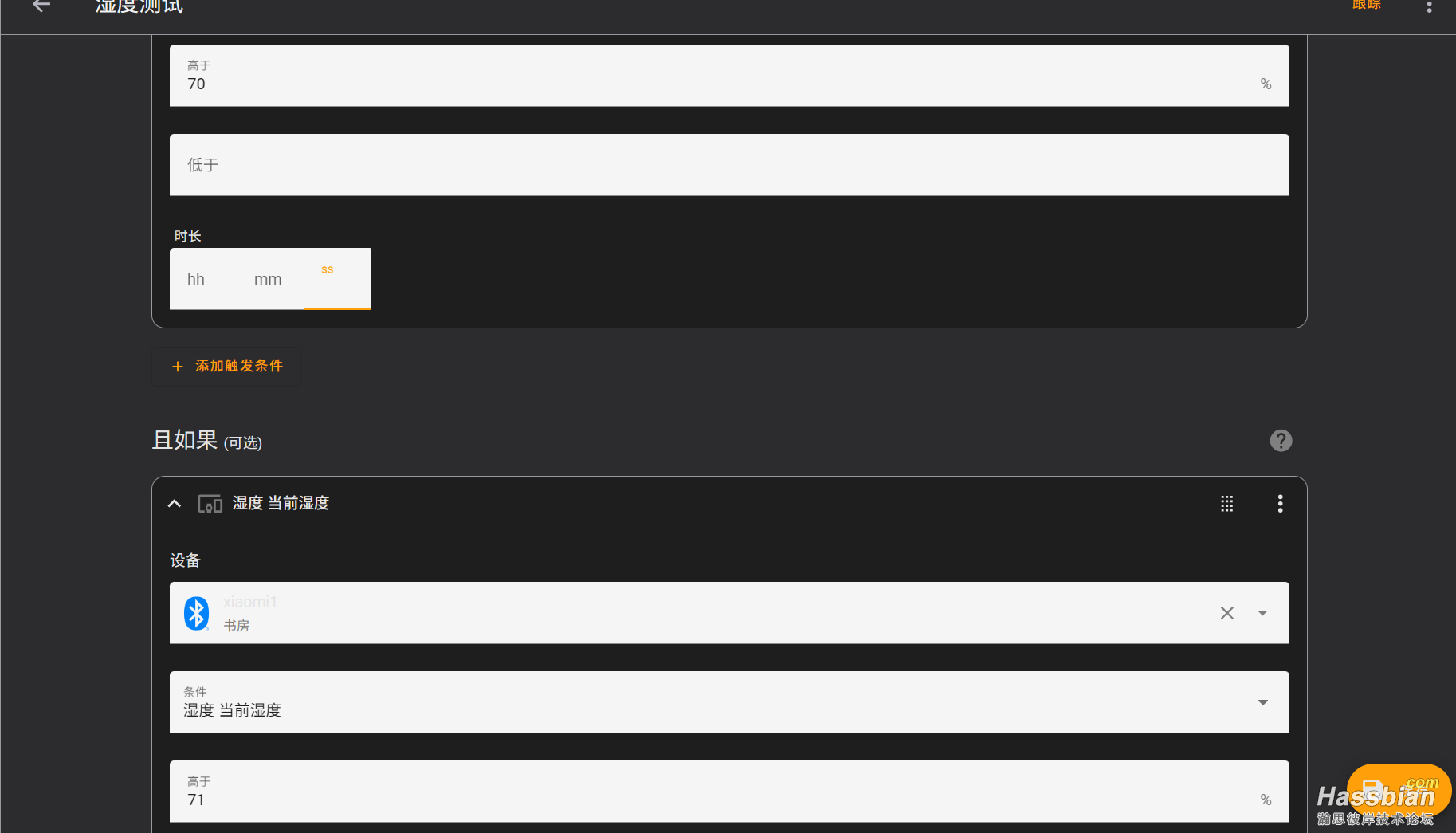

是指升高了几或者降低了几,还是指到达某个具体的数值?为什么我房间湿度确实下降了,可是这个自动化不触发,不知道是不是我没有理解对?

这个是ha内部的翻译,触发条件:湿度变化,我的理解是湿度变化差额,比如这次跟上次的上报的湿度差额,大佬你看截图,环境条件(且如果),这个很明确是具体的目标数字,如果2个都是70,那不是条件重复了吗?第一个湿度变化不是差额变化吗?我是想这个自动化能经常触发,如果真的是高于70%,那只有超过70%了。才会触发,后续如果变成72,73等等就不在触发了。回复回落一次到70以下,后续才会继续。
