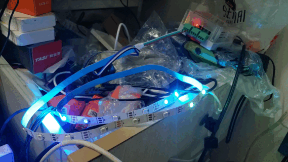

无意中看到一款大名鼎鼎的WLED固件,所以画了这个WS2812可寻址多彩LED灯控制器玩一玩!

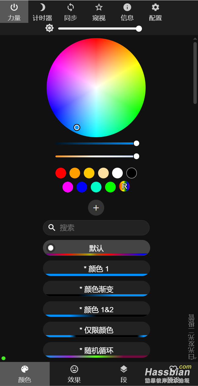

3、具有颜色、效果和分段控制的现代用户界面
4、为 LED 的各个部分设置不同的效果和颜色

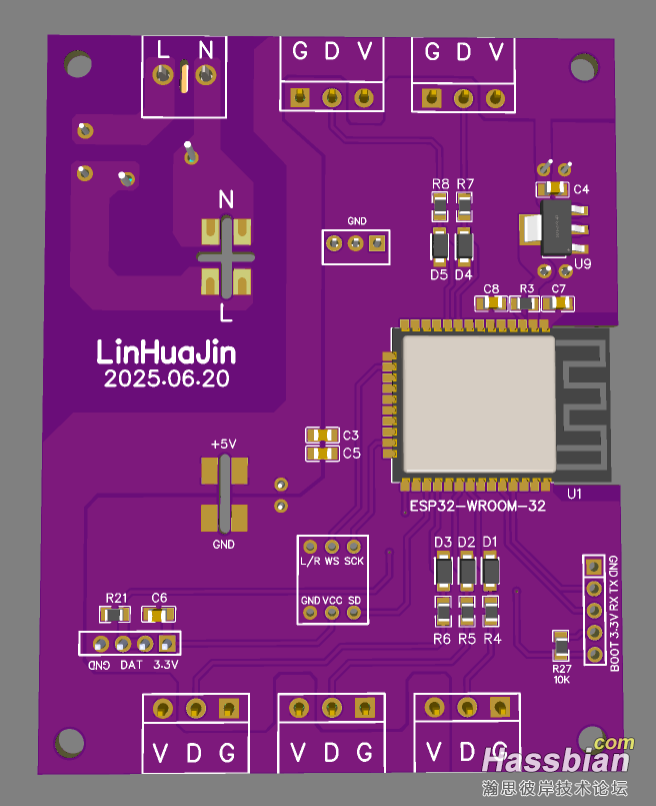

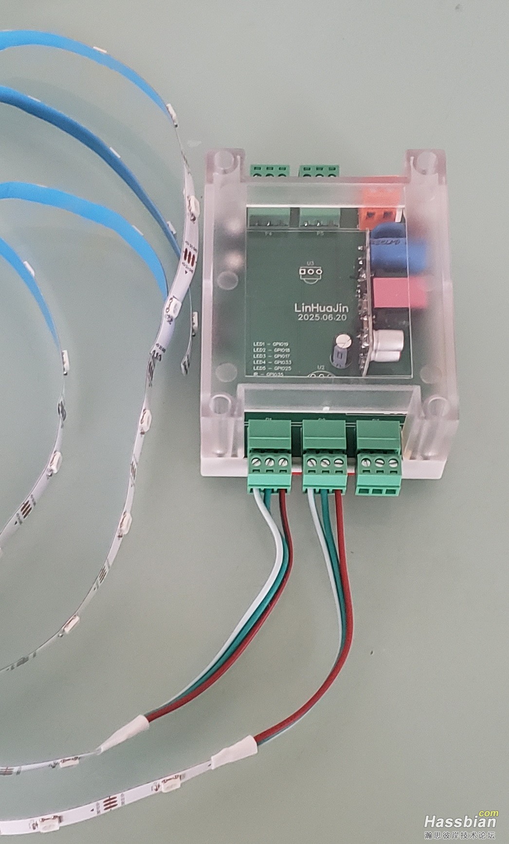

控制器PCB布局:
由于暂时用不上红外遥控和数字麦克风,所有没有焊上:

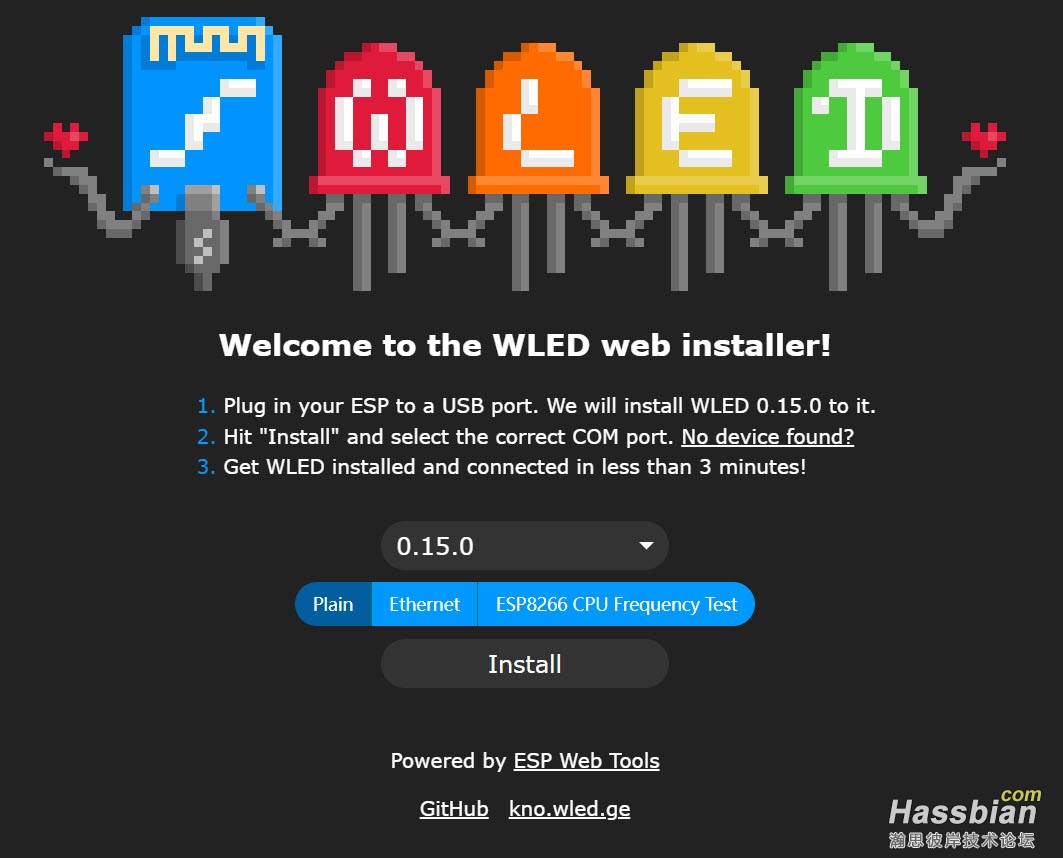

焊好元件,连接TTL刷机线,就可以直接打开这个地址在线刷写固件:https://install.wled.me/

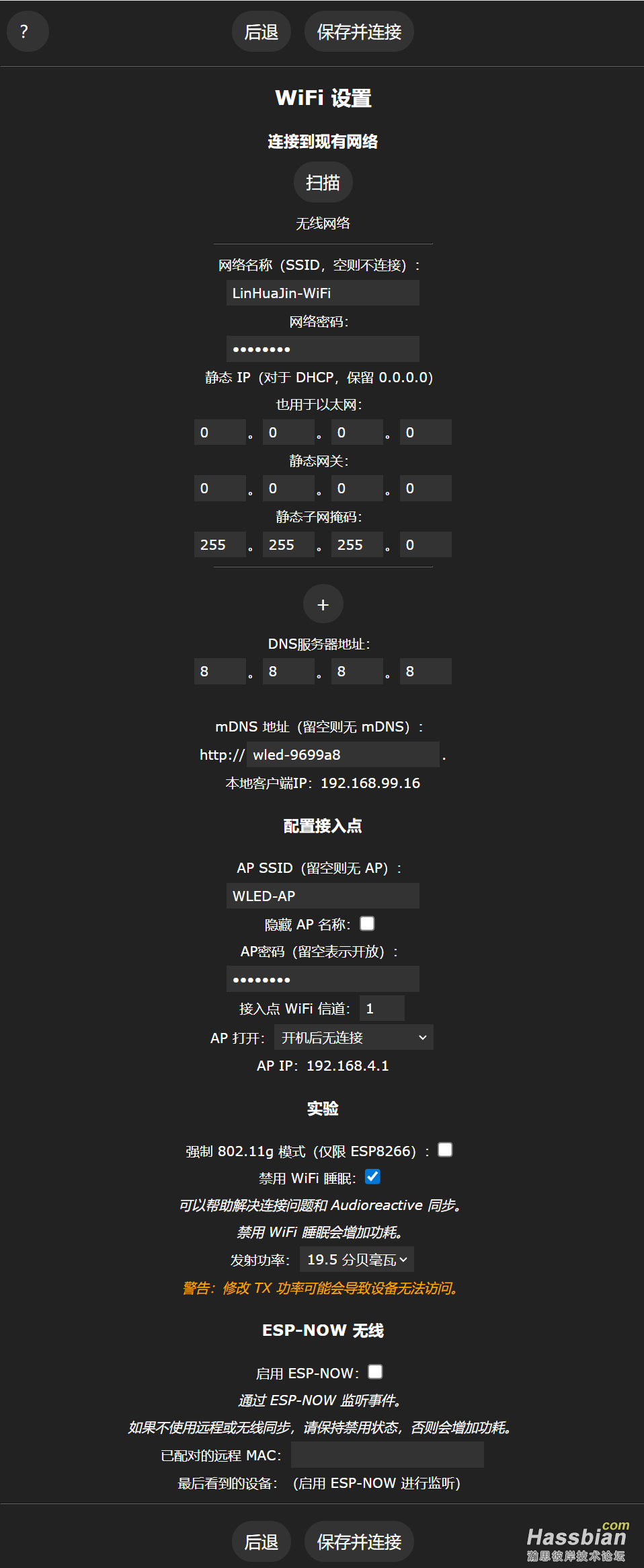

刷好固件通电,控制器会发射一个名为“WLED-AP”的配网AP,密码为:wled1234,手机连接此AP进行wifi设置

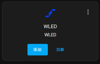

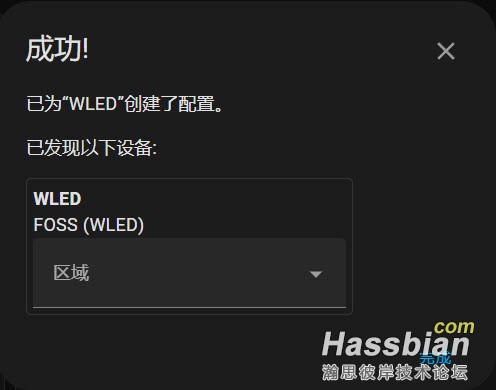

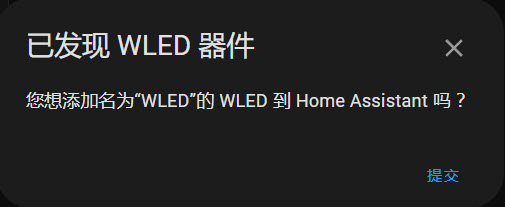

连接网络后,HA会自动发现设备:

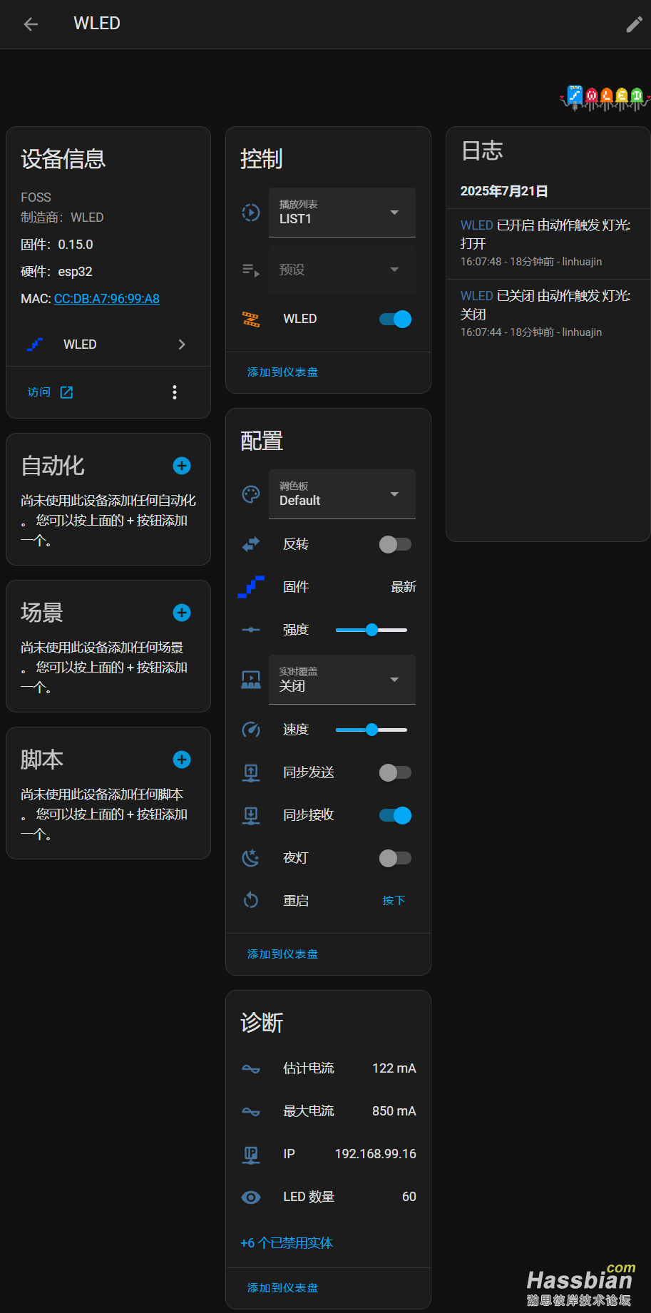

HA里的实体:

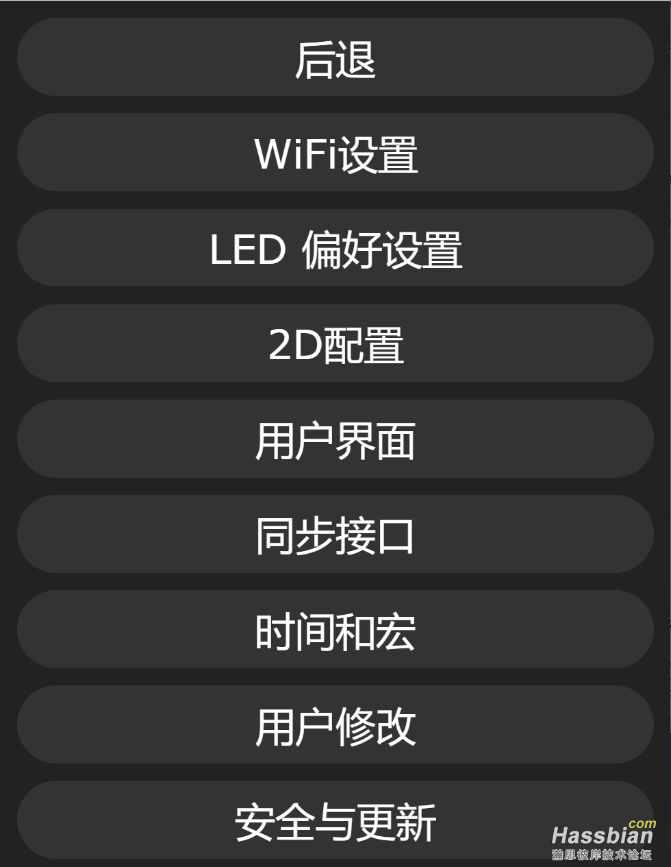

WEB控制台:

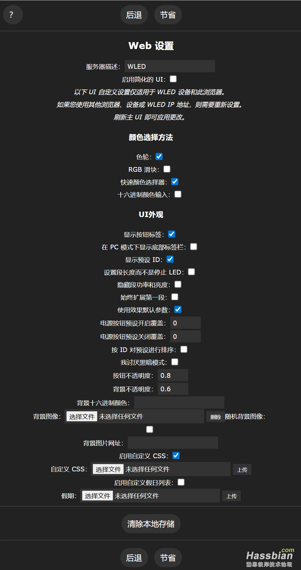

设置菜单:
WiFi设置界面,可以按+键添加多个WiFi:

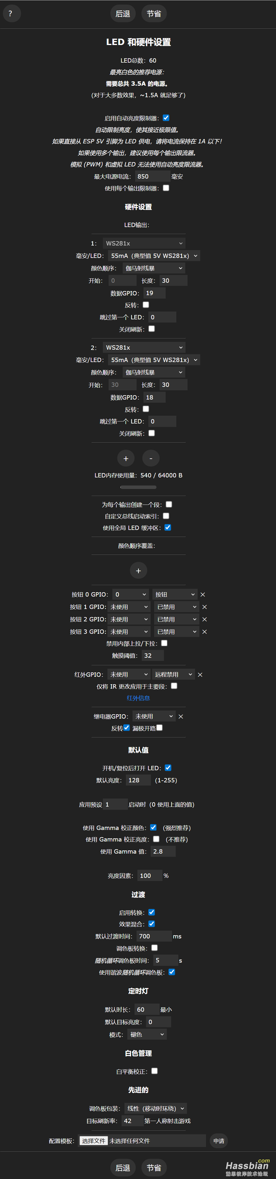

LED和硬件设置界面,可以按+键添加多组LED输出:

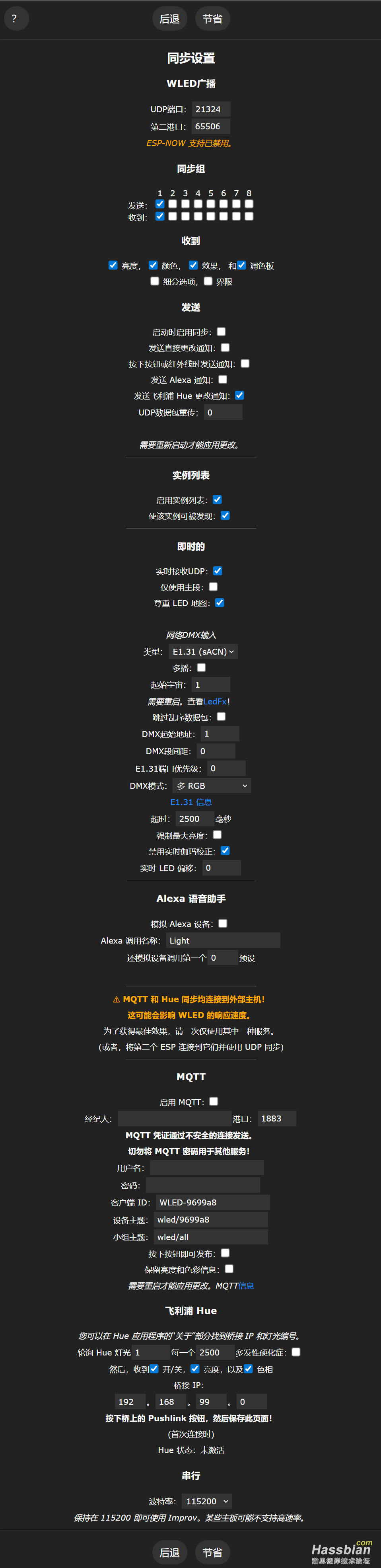

同步设置界面:

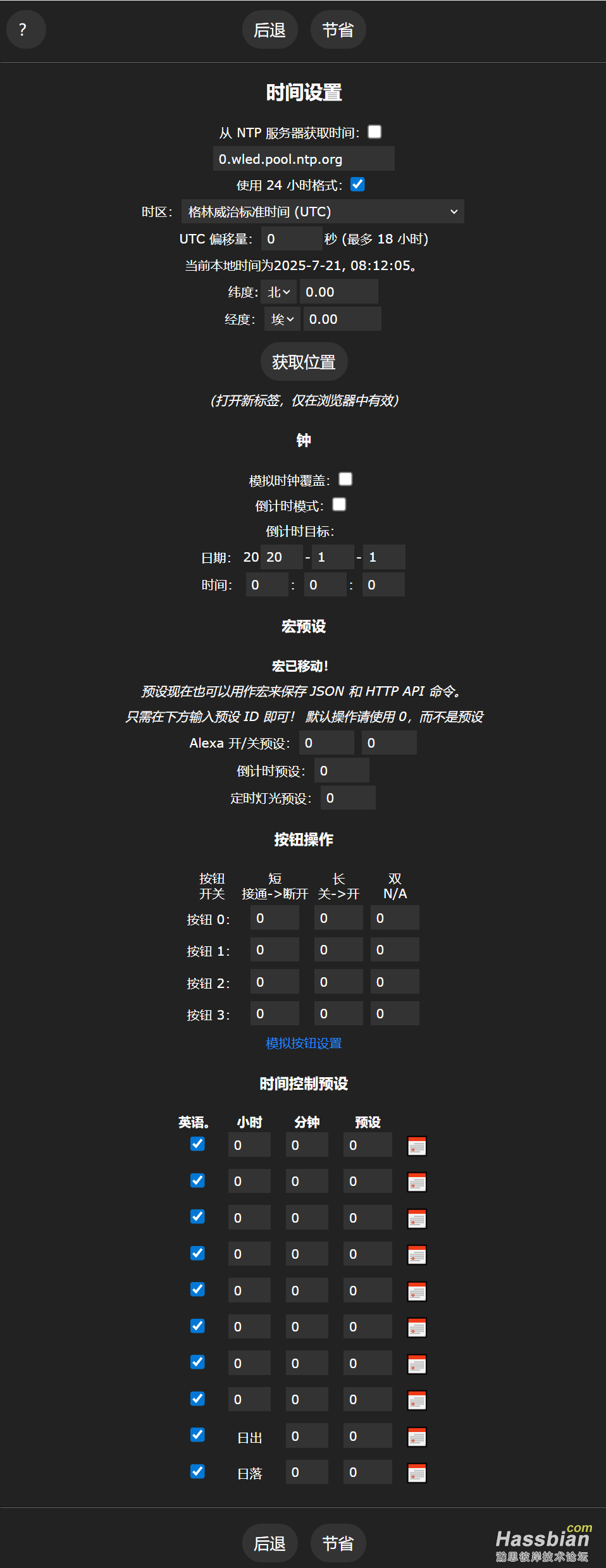

时间设置界面:

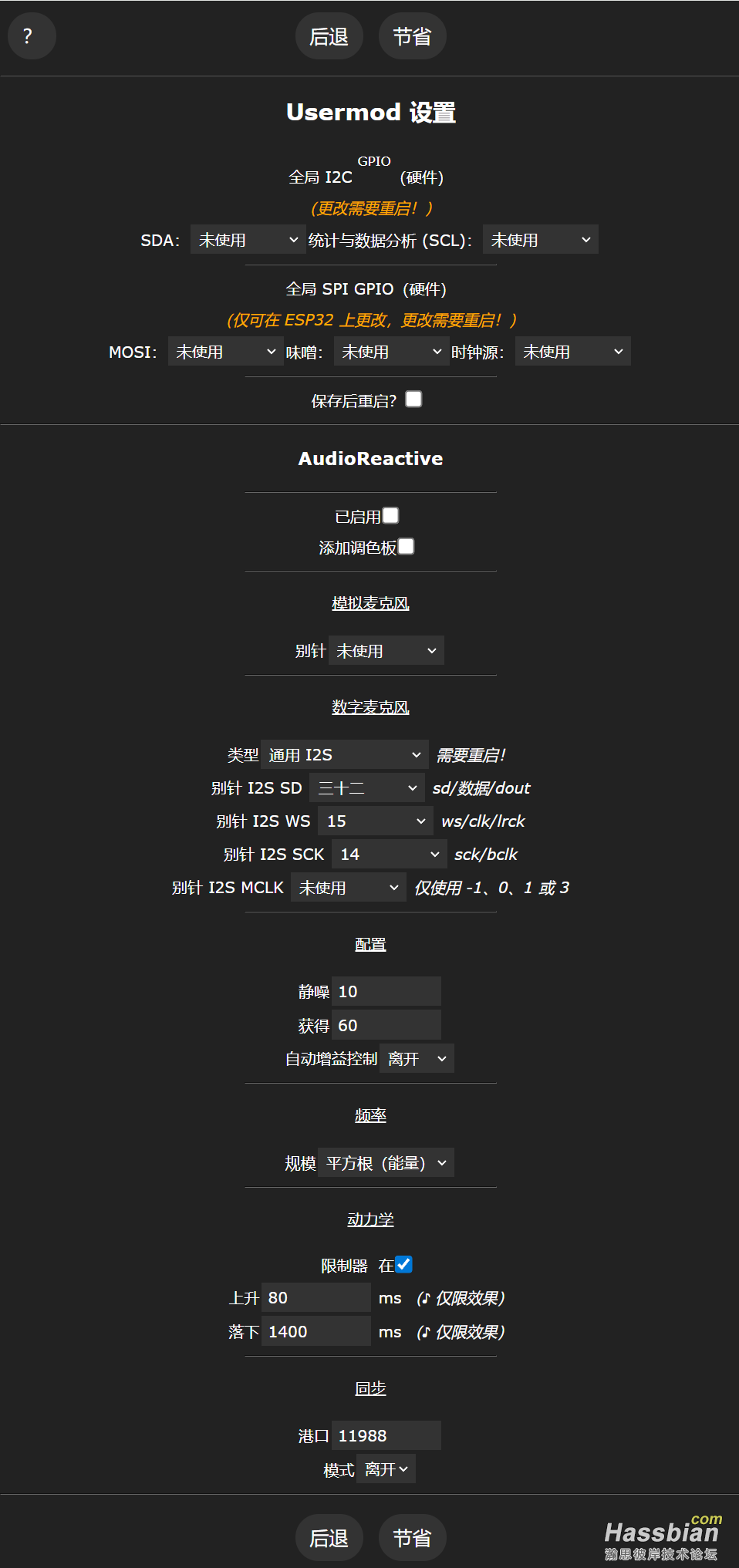

其它设置界面:

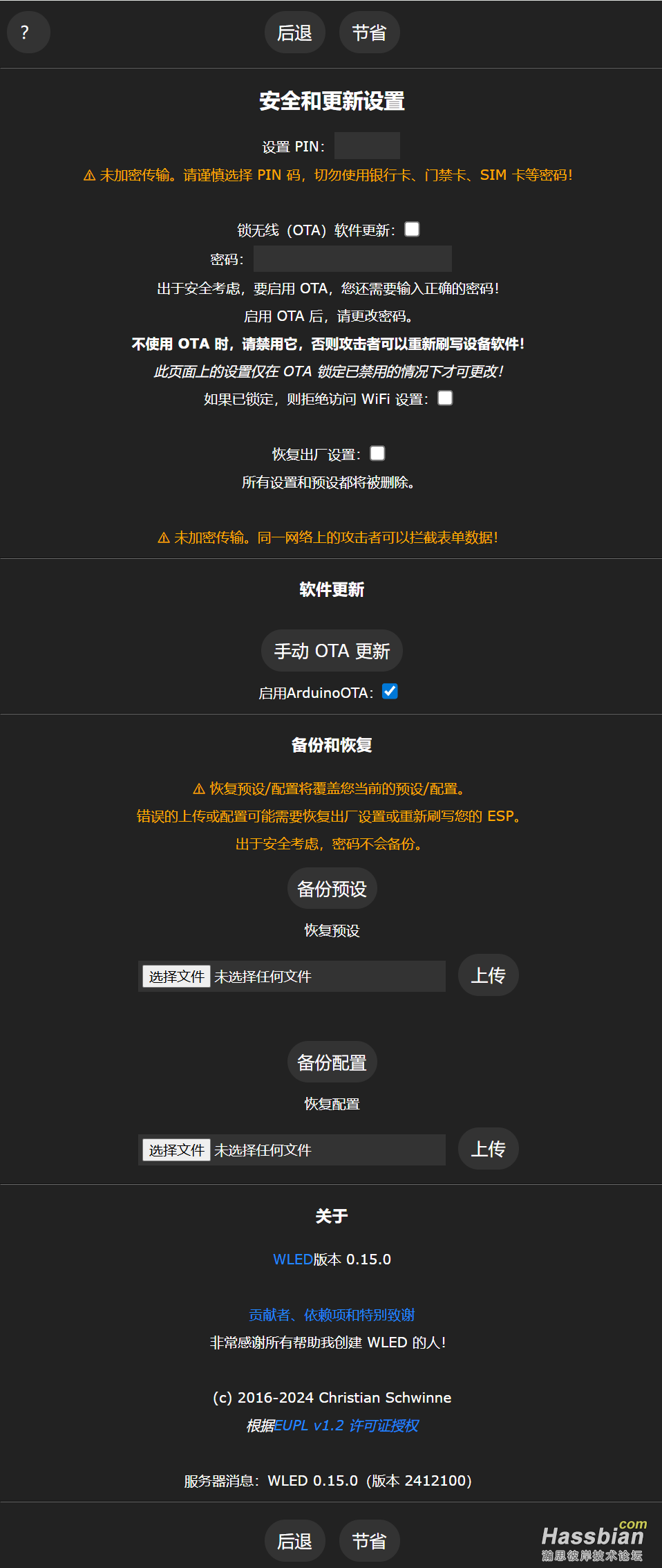

安全和更新设置界面:
