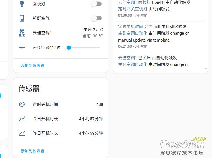

发表于 2025-6-18 14:50:28 | 显示全部楼层
我的方案,是全部用辅助元素做的,并且没有刻意的开启或者关闭自动化,没有必要。自动化一直有效。当滑块滑到0,到期时间就写成null。这个需要辅助元素里做个文本传感器,储存值,当滑块写入或者滑到60,就是现在的时间+60分钟或者60小时,自己定,然后更新到期时间,然后自动化里,匹配当前时间,是不是这个文本的时间,等于就关闭设备,并且重置文本传感器为null
trigger: template
value_template: >-
  {{ now().strftime('%Y-%m-%d %H:%M') ==
  states('input_text.zhu_wo_kong_diao_ding_shi_jie_dian') }}
然后这些实体,你都可以用ha自带的ui卡片呈现出来。不需要第三方卡片,显示倒计时时间,也很简单了。创建个模板传感器,辅助元素里。到期时间,减去现在的时间,就可以得到了

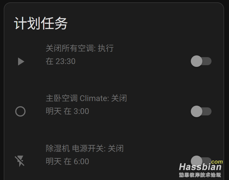

发表于 2025-6-18 16:13:43 | 显示全部楼层
辅助元素太复杂,可以试试Scheduler Card
220
1157
1157
928
发表于 2025-6-18 16:16:00 | 显示全部楼层
可以试试Scheduler Card
