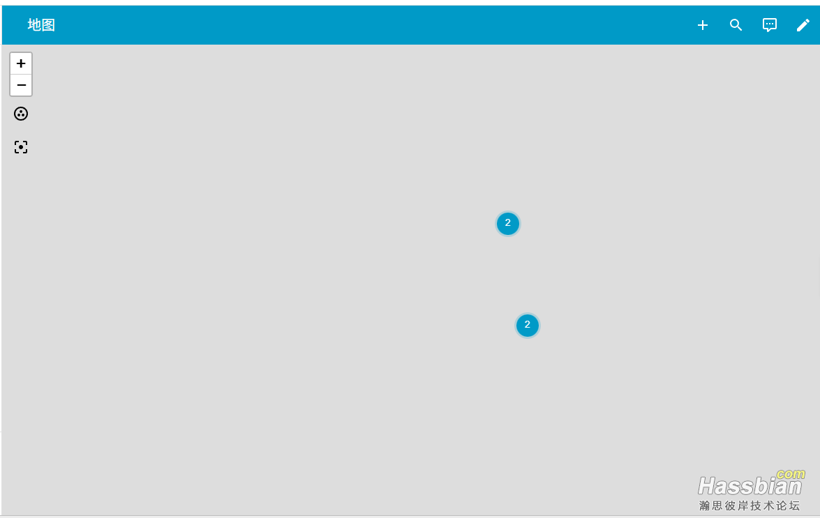

 楼主| 发表于 2025-10-24 15:21:27 | 显示全部楼层
xuhsu 发表于 2025-10-24 14:20
没有成功。一是key是 服务端 还是 浏览器端的?二是 key 是放在 < >里?还是 去掉,放在'  '  里? ...
key是浏览器端,然后要去掉<>,放在''里

发表于 2025-10-24 15:38:26 | 显示全部楼层
Keyl服务端跟浏览器端都试过,没效果,求教应该是哪个?Key放在< >里

发表于 2025-10-24 16:12:40 | 显示全部楼层
const luckyServer = Math.floor(Math.random() * 8);
function generateTileUrl(x, y, z, type, key = KEY) {
    //return `//t${luckyServer}.tianditu.com/DataServer?T=${type}&x=${x}&y=${y}&l=${z}&tk=${key}`;
    return `https://t4.tianditu.gov.cn/DataServer?T=${type}&x=${x}&y=${y}&l=${z}&tk=${key}`;
不懂js,结合前面有位大佬回复的弄了半天,重新修改了一下。
注释掉了luckyserver 直接指定了https(我的ha是走的https)
记得重启容器才生效。

发表于 2025-10-24 16:36:36 | 显示全部楼层
都弄完了,什么也不显示,也没有错误。

发表于 2025-10-24 16:41:04 | 显示全部楼层
nxy 发表于 2025-10-24 15:21
key是浏览器端,然后要去掉,放在''里
const KEY = 'de3b6a53d8cc5e4c9b8b202';
去掉括号了,也不成功,心好累

发表于 2025-10-24 16:57:31 | 显示全部楼层
去掉括号<>了,地图还是OpenStreetMap

发表于 2025-10-24 17:02:18 | 显示全部楼层
fencanyan 发表于 2025-10-24 16:36
都弄完了,什么也不显示,也没有错误。
我使用的是https访问HA,就会显示空白,我先开始在地址前面加了https也还是空白,后来把地址改成这个就能显示了:
return `https://t${luckyServer}.tianditu.gov.cn/DataServer?T=${type}&x=${x}&y=${y}&l=${z}&tk=${key}`;

发表于 2025-10-24 17:03:10 | 显示全部楼层
yuxiRJ 发表于 2025-10-24 16:57
去掉括号了,地图还是OpenStreetMap
我也是,一直不成功。
