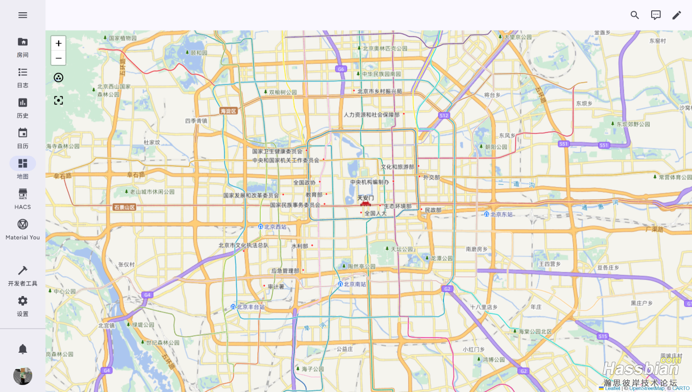

零、前言
由于 HomeAssistant 默认使用境外 Carto 地图,常常加载缓慢甚至超时。
而百度地图、高德地图等地图服务由于坐标系和API差异,通常需要使用第三方卡片或者APP。如果相关组件停止更新,可能需要花费大量时间进行迁移。
本教程选择“天地图”作为地图服务提供商,可以免费使用地图瓦片 API(1万次/天)。
该方案不会导致坐标偏移,也无需修改任何现有的地图卡片;如果方案失效,仅需移除脚本,即可快速还原。
完成设置后,将在网页、APP端中的所有原生地图组件中生效。
tips:我可能使用了较新的 JS 语法,使用低版本 Webview 的旧机器可能无法正常替换。
一、步骤
  1. 前往天地图官网,注册并获取服务许可(Key)。
    • 注册为个人开发者即可。
    • 谨慎填写应用名称,如果乱填可能会被删除应用(被删可重新创建)。
  2. 打开 HomeAssistant 配置文件夹,在 /config/configuration.yaml 文件中添加以下代码。
    # Load frontend themes from the themes folder
    frontend:
     themes: !include_dir_merge_named themes
     extra_module_url:
       - /local/hass_tianditu.js
    • 如果frontend.extra_module_url已存在,则仅需添加一项 /local/hass_tianditu.js
  3. Github Gist 中下载 hass_tianditu.js
  4. 在脚本首行填写申请的“天地图Key”,然后将其上传至 /config/www
  5. 重启 HomeAssistant 即可生效。
二、原理
通过监听 DOM 树的变化,自动将 Carto 地图的瓦片链接替换为天地图的底图和标注图层链接。
当遇到请求的地图级别(Z)超过天地图最大支持级别时,使用算法将瓦片贴图降级并放大。
参与人数 2金钱 +32 收起 理由
隔壁的王叔叔 + 12 高手,这是高手!
