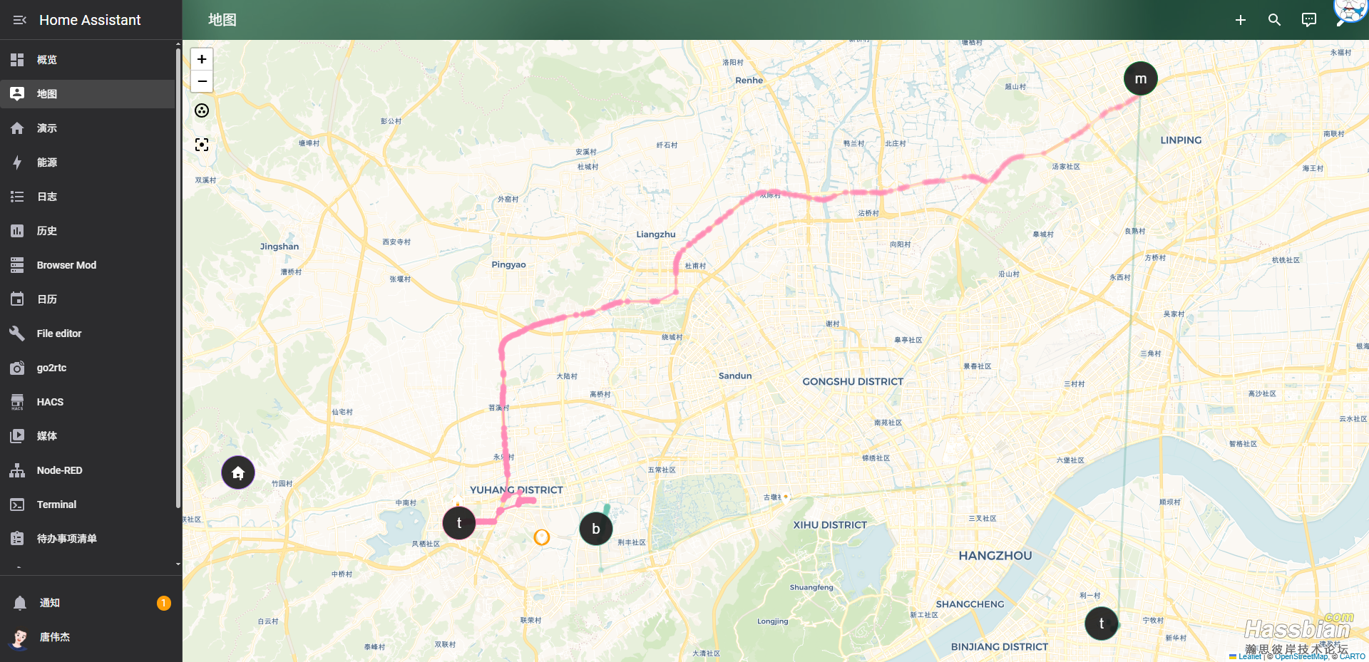

发表于 2025-11-17 13:11:31 | 显示全部楼层
杭州的大佬,我是直接安卓手机上装了个traccar,docker跑的服务端通过mqtt接入ha,服务端自带火星计算。mqtt接入ha然后通过nodered换回wgs坐标,放到自带的ha的地图里
403
403
345
发表于 2025-11-17 13:13:35 | 显示全部楼层
twjlozy 发表于 2025-11-17 13:11
杭州的大佬,我是直接安卓手机上装了个traccar,docker跑的服务端通过mqtt接入ha,服务端自带火星计算。mqt ...
实现的效果就是这个样子
