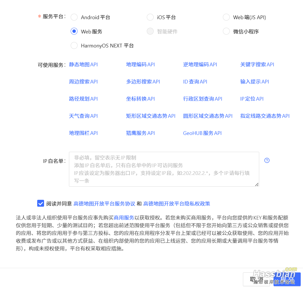

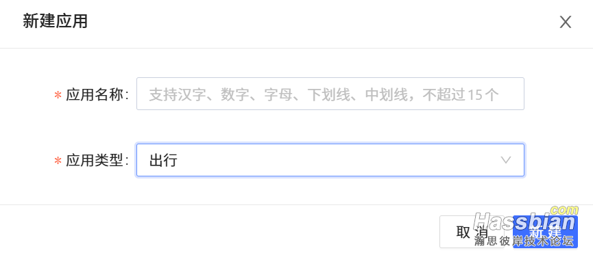

自己去申请高德API KEY https://lbs.amap.com/
应用类型选择出行,然后在添加key那里选择 Web服务

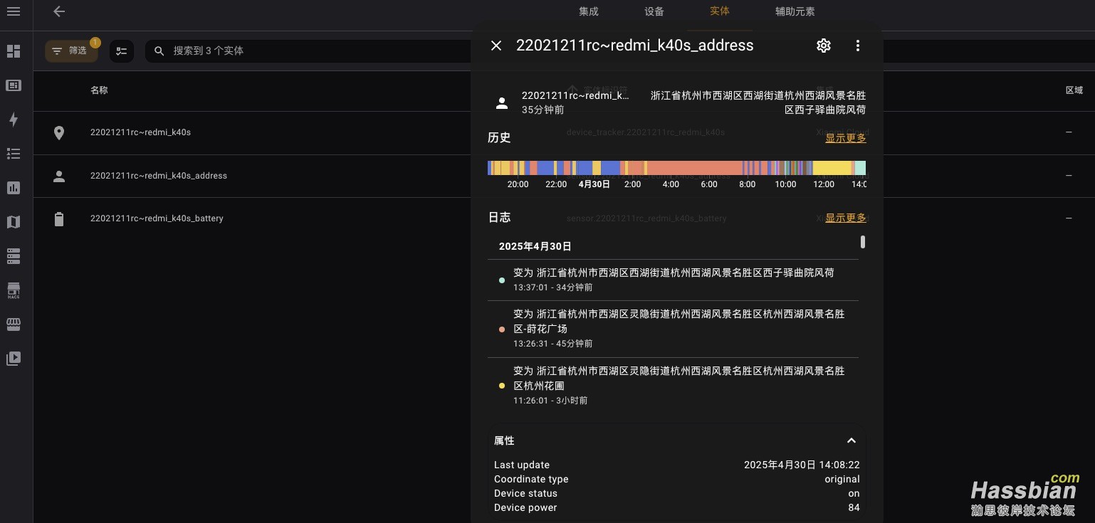

位置数据属性
位置追踪实体提供以下属性:
  • 经纬度:设备的地理位置坐标
  • 精度:位置数据的精确度(以米为单位)
  • 最后更新时间:设备位置信息的最后更新时间
  • 电量:设备的电池电量百分比(如果设备支持)

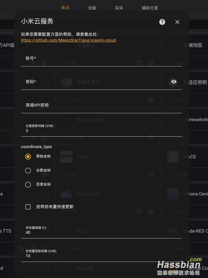

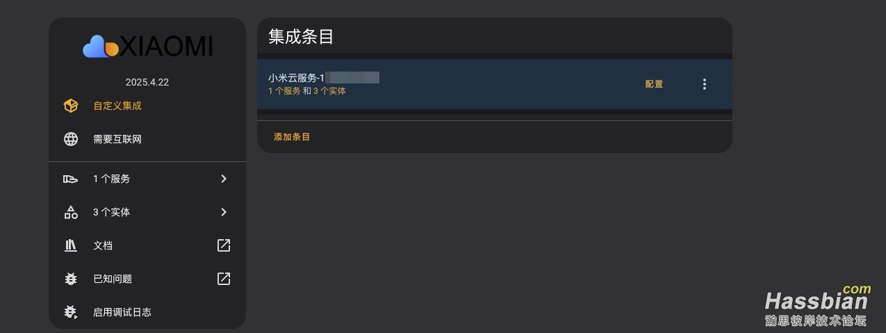

配置方法
  1. 进入配置 > 集成
  2. 点击"+"按钮添加新集成
  3. 搜索"Xiaomi Cloud"并选择
  4. 按照配置流程,输入您的小米账号凭据
  5. 选择您希望使用的坐标系类型
注意:小米定位会有可能启用短信造成意外的费用[默认不启用],日志会出现无法获取坐标

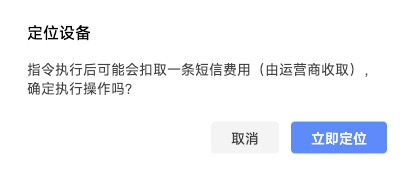

很早之前用过另外一个大佬做的小米云的定位集成,但是频繁的定位,会扣话费   应该就是这个短信定位造成的扣费了

短信扣费没启用

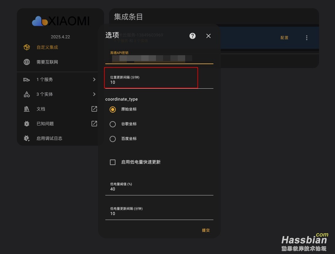

手机这个耗电量高么?

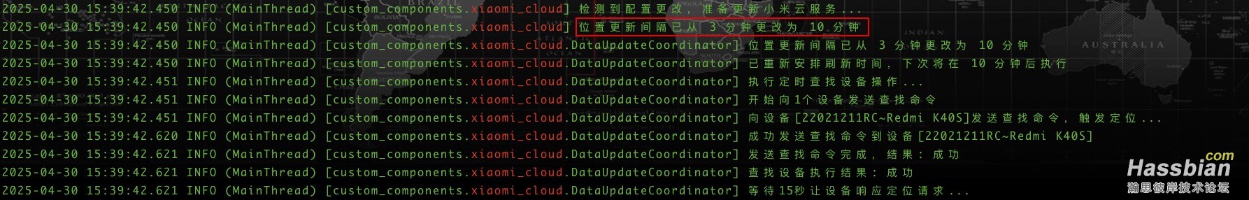

手机这个耗电量高么?
测了下还好,另外当监测到手机电量低于40% 会自动调整频率(自动调整为10分钟一次)

感谢楼主分享。高德API是用“Web服务”还是“Web端”呢?
373
3047
3047
2622
 楼主| 发表于 2025-5-23 22:04:50 | 显示全部楼层

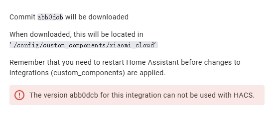

发表于 2025-5-26 08:26:23 | 显示全部楼层
1.png 安装报错,大佬,定位精度大概有多少米啊。

 楼主| 发表于 2025-7-2 15:44:44 | 显示全部楼层
忽略精度了
