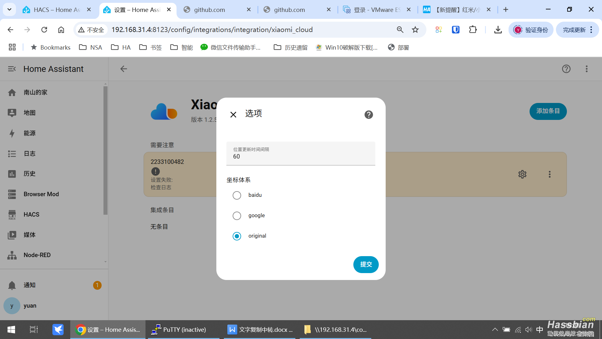

发表于 2025-8-7 10:09:26 | 显示全部楼层
每次到这一步就死机。

 楼主| 发表于 2025-8-7 11:40:57 | 显示全部楼层
huidanglingj 发表于 2025-8-7 10:09
每次到这一步就死机。
日志传下,这个看不出 具体什么问题

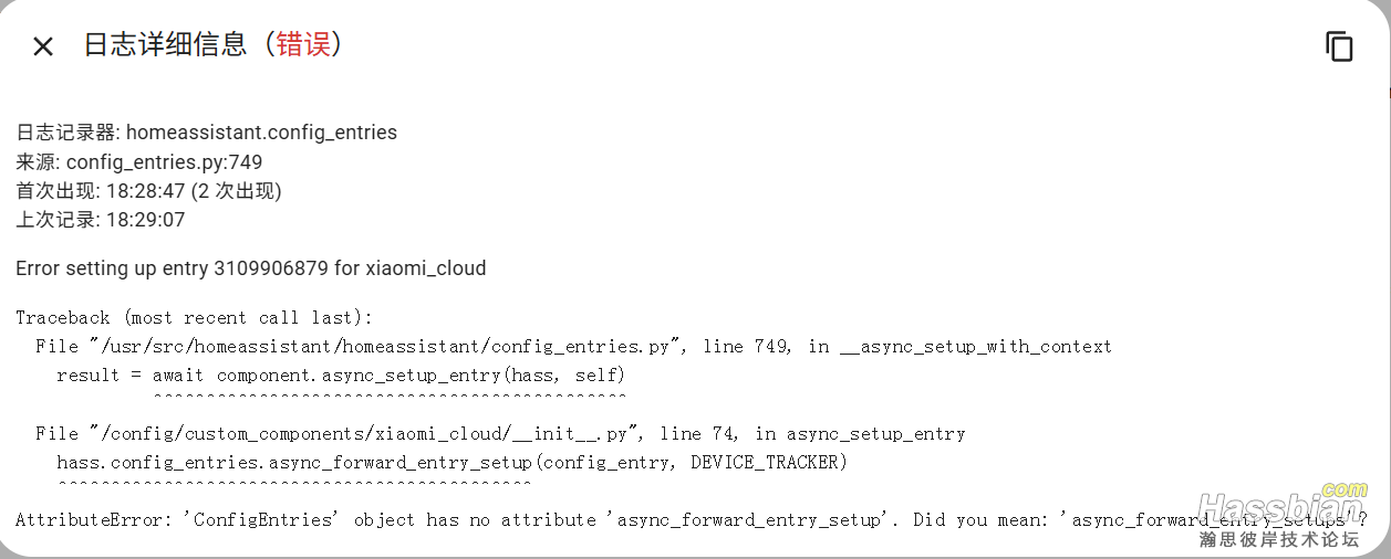

发表于 2025-8-8 18:37:31 | 显示全部楼层
我的也报错了,安装完集成,然后就提示要输入小米账号和密码,输入完成之后直接报错:“设置失败,检查日志”
检查日志之后,发现两条警告:
timeout() got an unexpected keyword argument 'loop'
get_sign Failed
还有一条错误:
1252 手机认证
105
553
553
441
发表于 2025-8-8 22:40:13 | 显示全部楼层
自力更生,经过KIMI的大力协助,更新了1.2.7中的许多代码,主要集中在__init__.py和device_tracker.py上,我修改完毕之后报错消失,且正常出现了设备追踪器,导入地图后可以正常定位了。
附上我修改好的俩文件,直接替换到原名文件即可:
xiaomi_cloud_fixed.zip (6.19 KB, 下载次数: 17)
