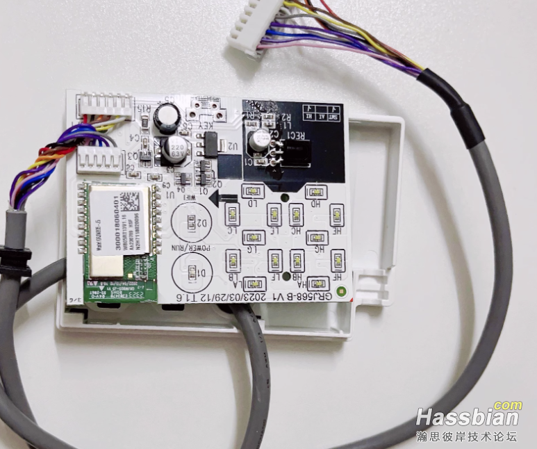

发表于 2025-5-24 16:39:36 | 显示全部楼层
bugensui 发表于 2025-5-22 14:25
是在老的空调显示板上,焊接这个博联联网模块是吗,我老的(非智能)显示板是这样的,不知道支持焊接不

 楼主| 发表于 2025-5-24 18:30:36 | 显示全部楼层
是图片这个,你可以买1个试下,不行提货,跟卖家商量好,等待你的好消息

发表于 2025-5-24 23:08:14 | 显示全部楼层
bugensui 发表于 2025-5-24 18:30
是图片这个,你可以买1个试下,不行提货,跟卖家商量好,等待你的好消息 ...
咸鱼好像只有一家!这价格就是板子的钱+模块的钱 单独焊接的模块88 板子面板不带wifi的旧的60!
先买了一个试试,因为我用P3模拟了接入HomeKit了 再用ha接入 重复!后续看看能不能在绿米app里 模拟出来的空调不接入HomeKit

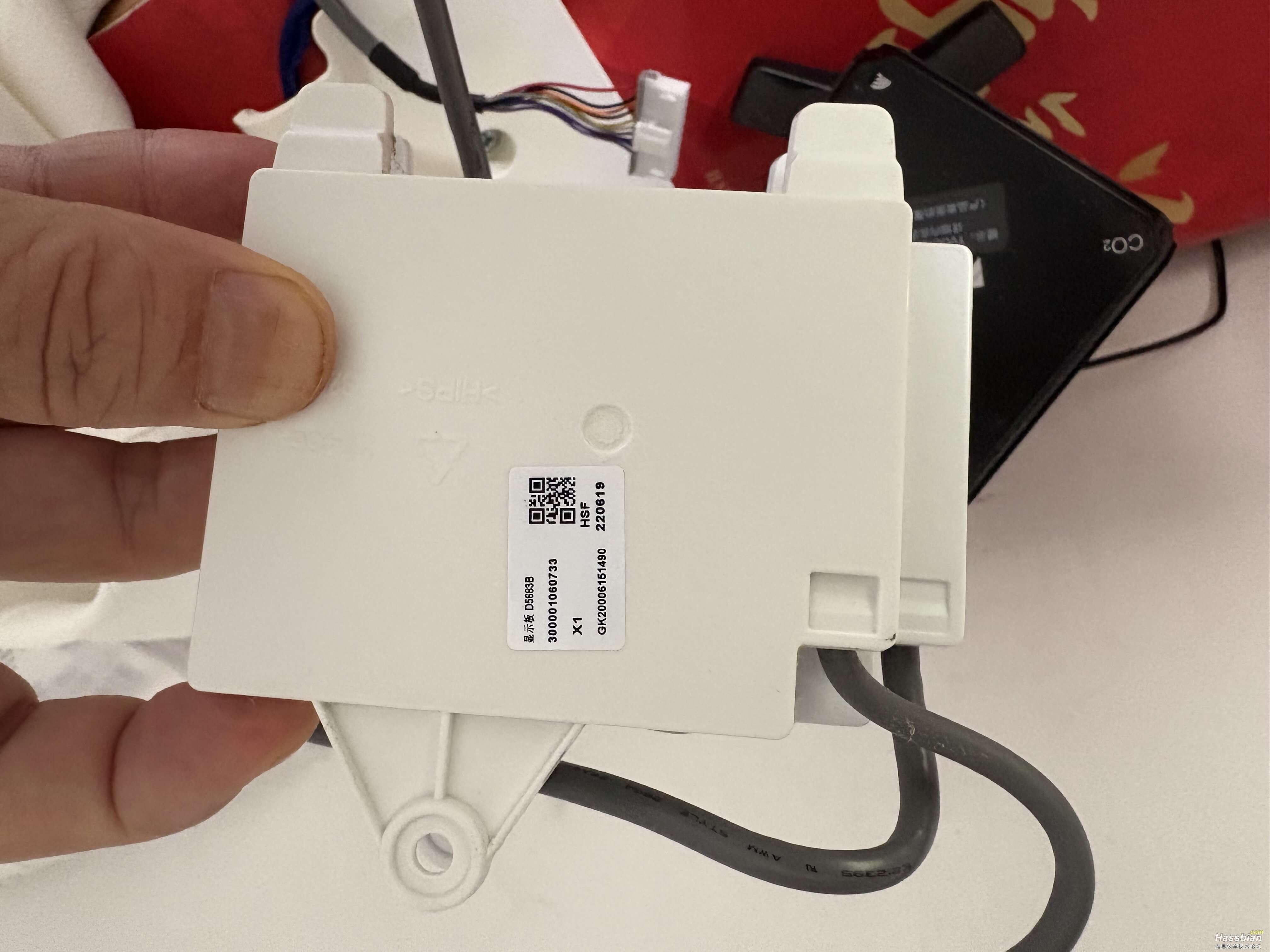

发表于 2025-5-25 12:02:27 | 显示全部楼层

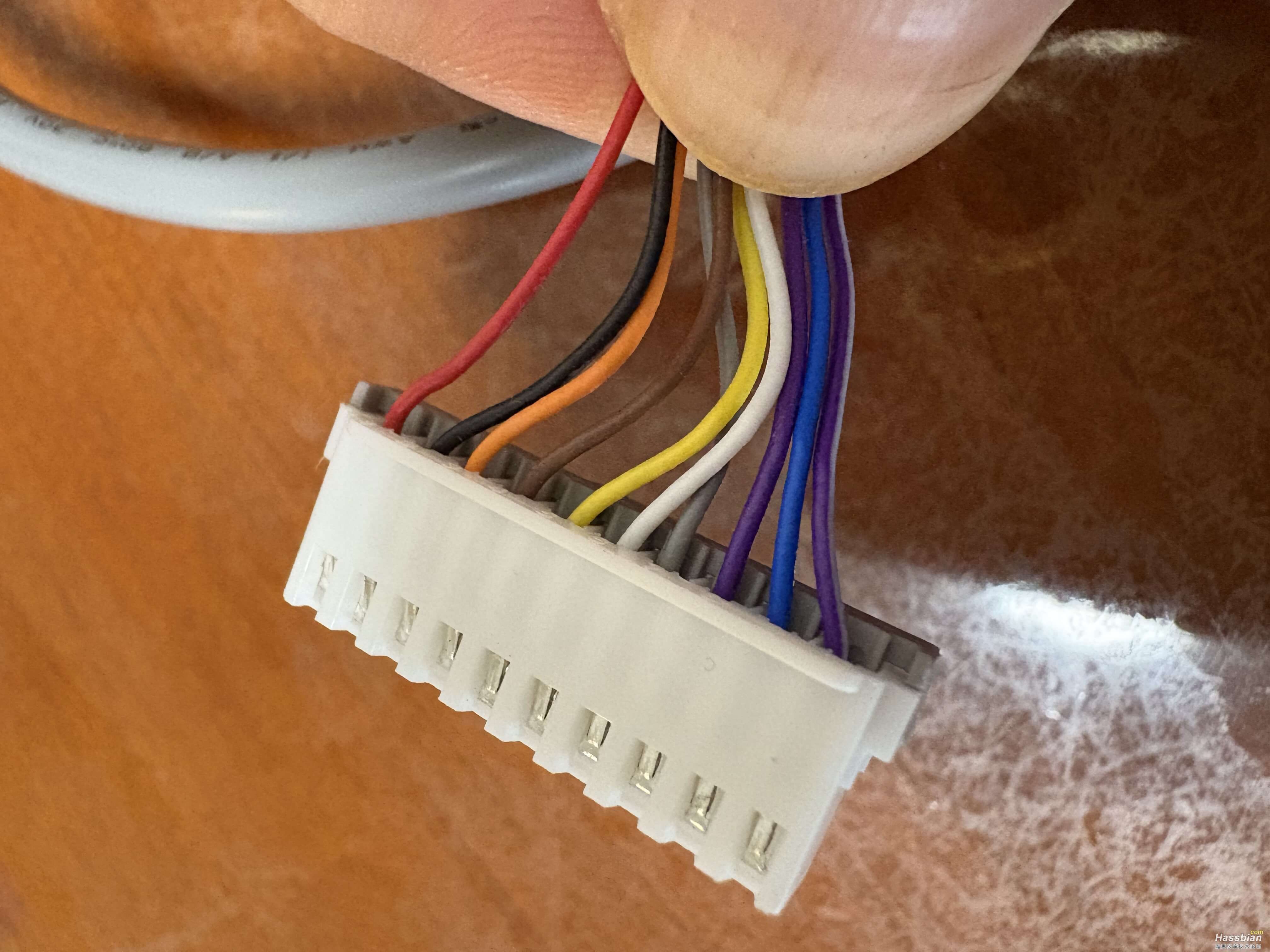

感谢楼主,已经买到更换上了。这个替换的液晶屏比云佳原装的要大一些,引脚线多了蓝色和白紫,估计就是给wifi模块供电的,物料号是300001060810,型号是D5683D,但是不知道可准确,因为网上搜不到。 tempImagem4suNk.jpg tempImagekD0D1G.jpg

 楼主| 发表于 2025-5-25 12:49:14 | 显示全部楼层
fulinsky 发表于 2025-5-25 12:02
感谢楼主,已经买到更换上了。这个替换的液晶屏比云佳原装的要大一些,引脚线多了蓝色和白紫,估计就是给wi ...
对,我也发现比原模块多了2根线,估计是给wifi模块通信的,我还发现一个bug, 如果用原装遥控器调整过空调,空调在ha里不会马上更新状态,一开始我以为是这个改装模块的问题。后来我测试了下我的格力云恬(原装wifi智能),用遥控器操作后,ha里也不会马上更新状态,可能需要30秒或者1分钟,那就排除了模块的问题了。可能是ha里格力集成的问题
