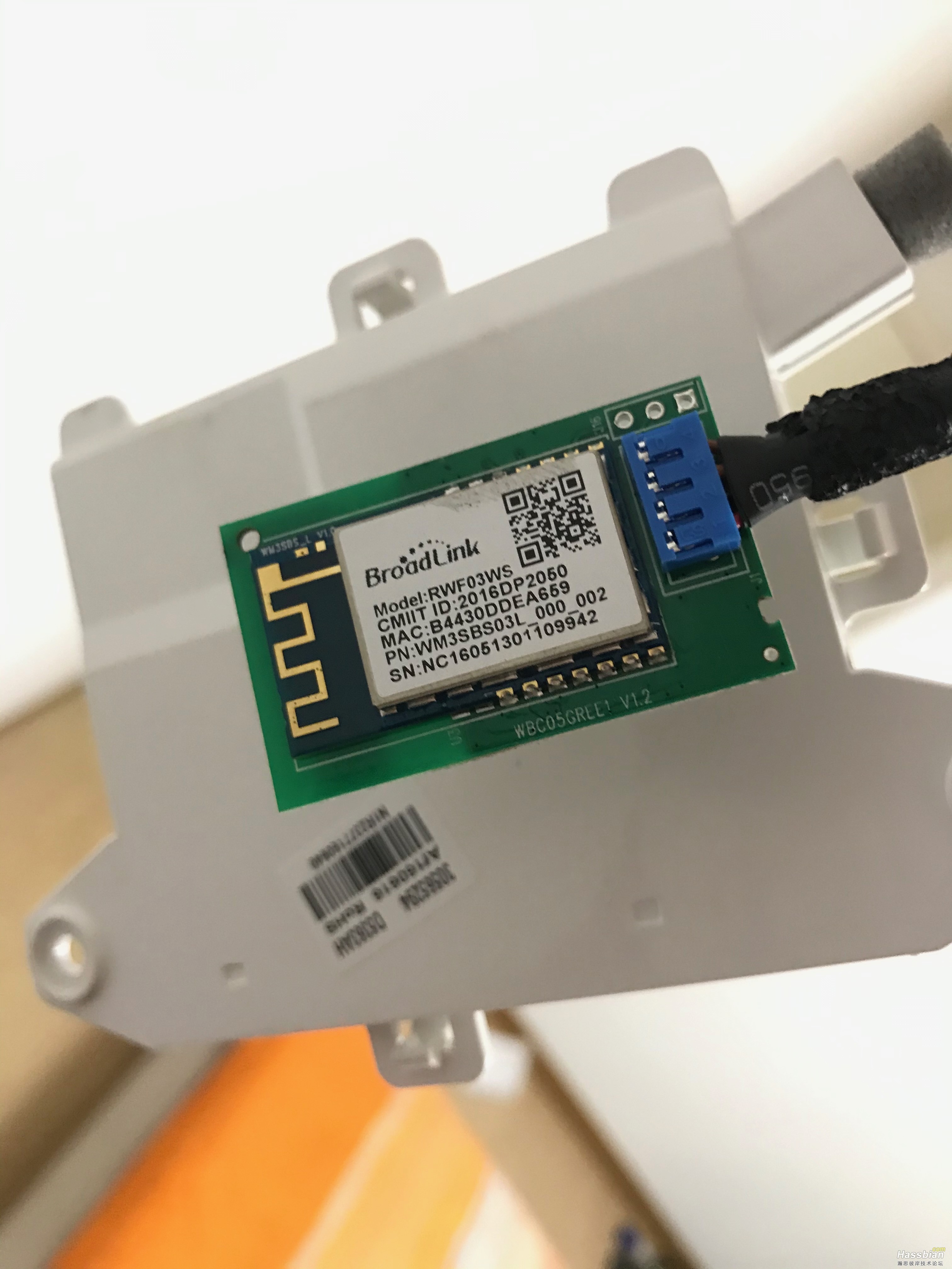

发表于 2025-5-21 17:09:05 | 显示全部楼层
bugensui 发表于 2025-5-21 11:53
3块钱的模块是安装在主板上,还是这个线控显示屏上,这么便宜,怎么搜, ...
当时的照片,是从显示屏外接出来的
