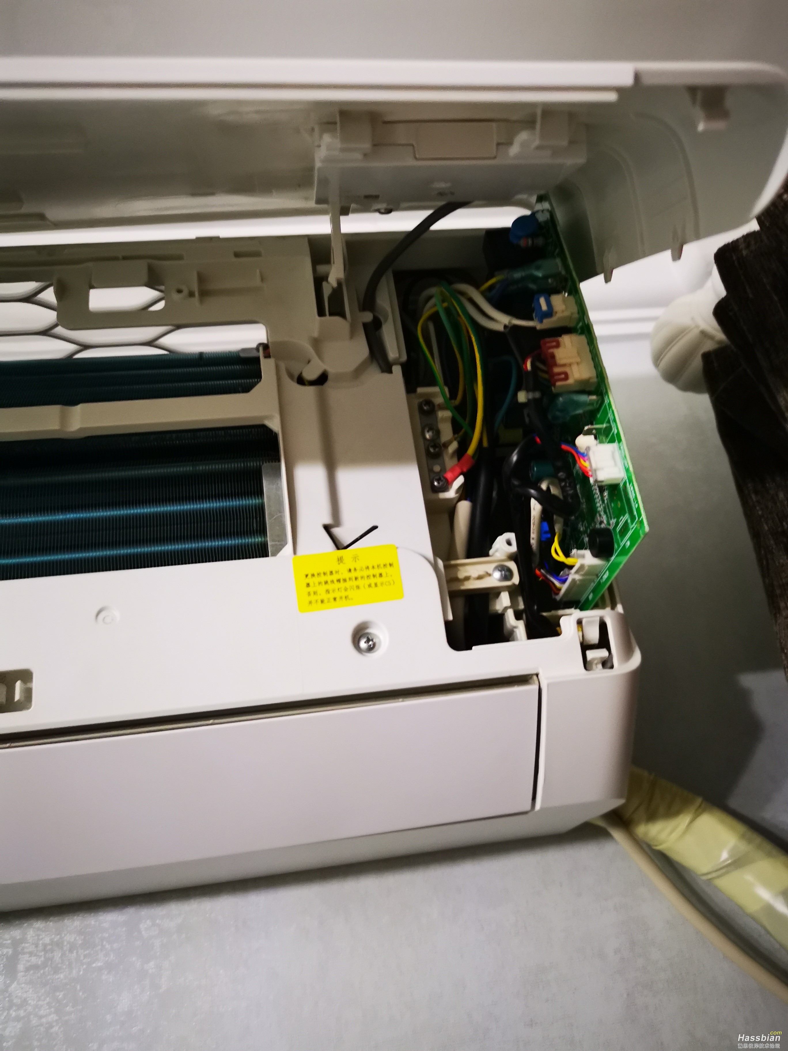

2021年,家里装修的时候,买了3台格力一级能效的挂机空调,当时没有接触ha,不知道智能很方便,为了便宜。买了1台智能(格力云恬),放在书房,2台非智能(格力云佳)放次卧和主卧,格力的wifi空调接入ha很方便,但是非智能的空调就不行了,用红外确实可以接入,但是不完美,也不优雅,2年前一直就计划这个事情了,由于当时很忙,没有弄,搁置了。
我的是格力云佳空调,新一级能效,了解到,有2种方案。

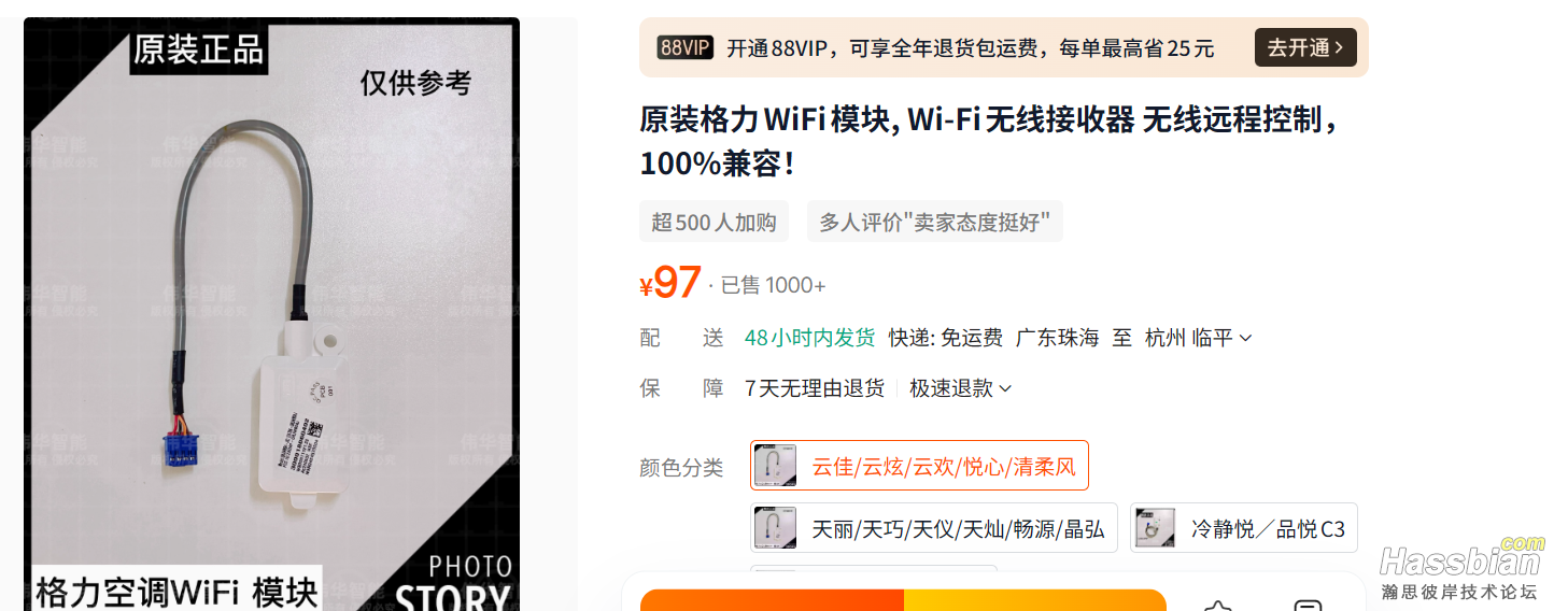

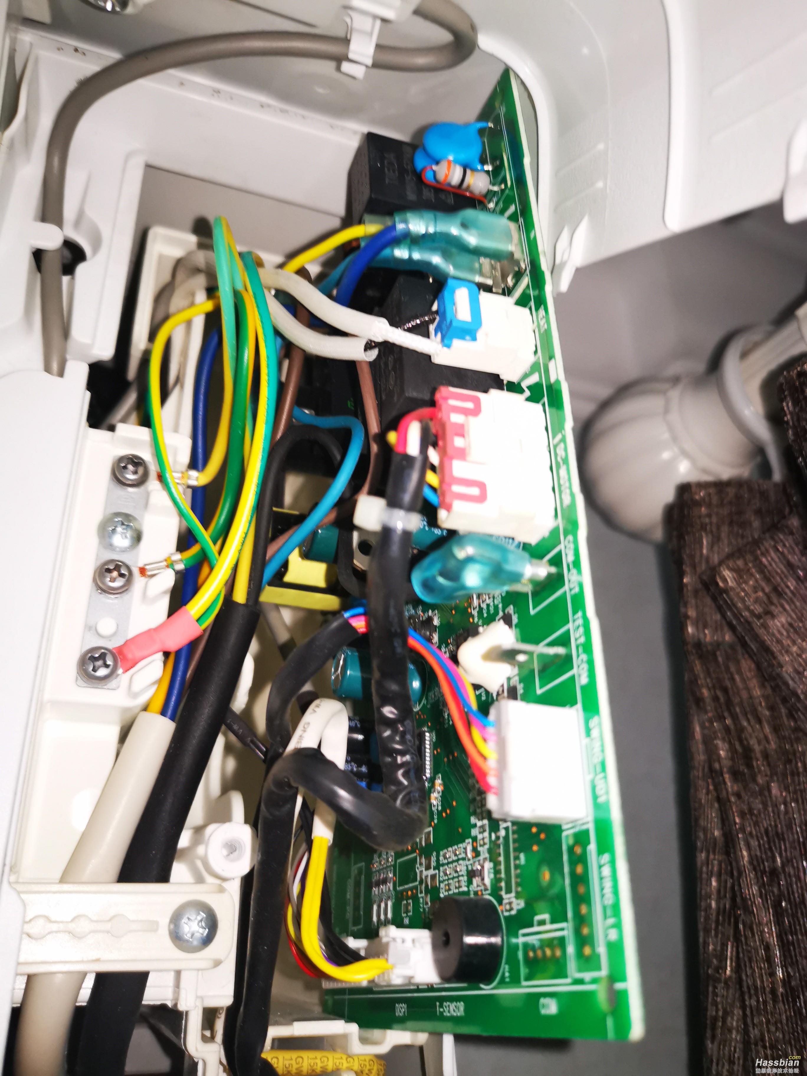

一、加装wifi模块,买好对应的wifi模块,大概80多,海鲜市场很多,在空调主板的com-pc口焊接上母座,插上wifi模块,就可以了,这个需要焊接,而且空调装的太高了,我焊接水平不行,怕把主板搞坏,其实也很简单,会焊接也就1分钟的事情,wifi模块大概长这样。

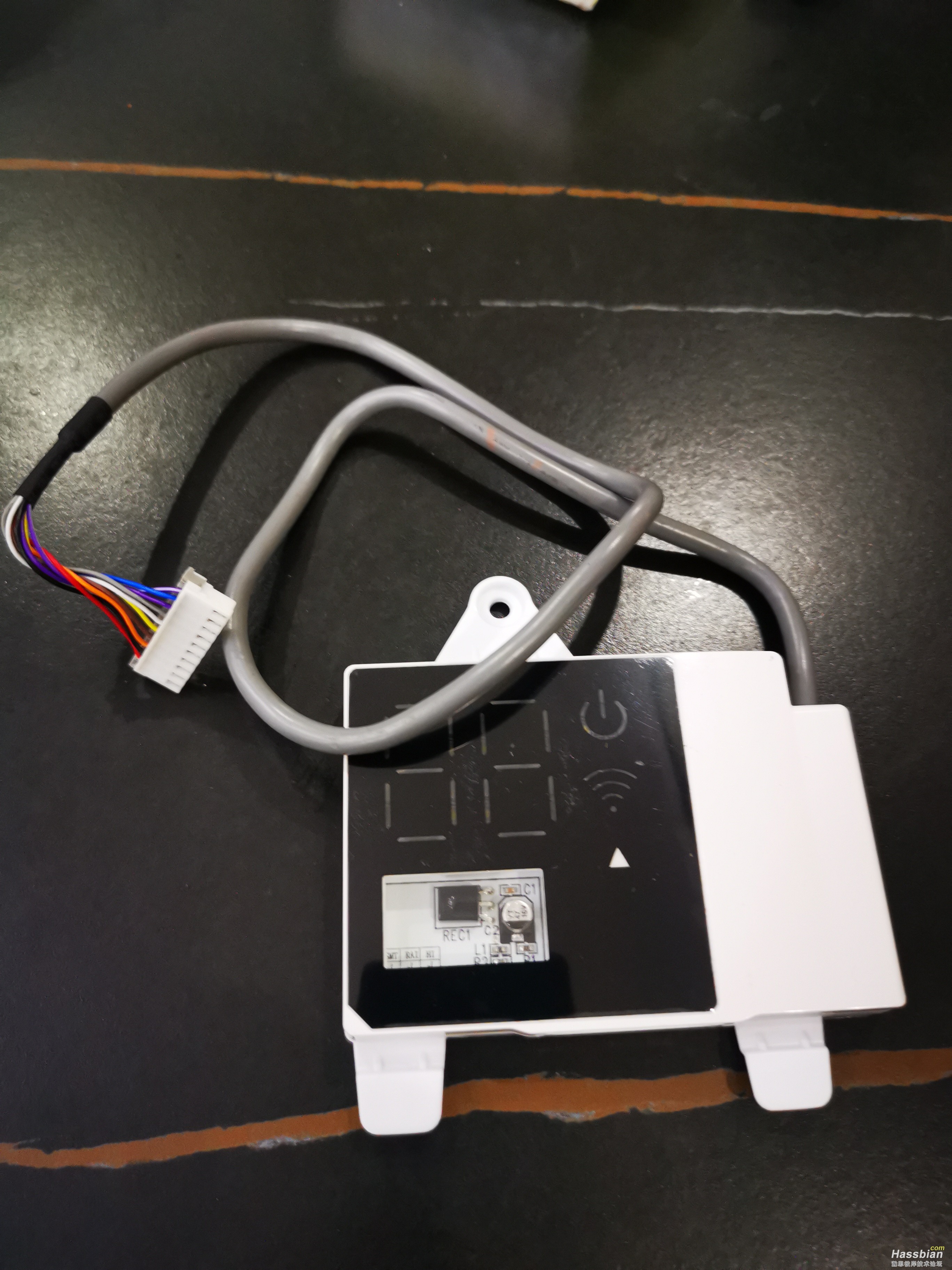

二、替换空调自带的显示器,大概130左右,长这样。我是用的这个方案,无损接入,替换掉老的显示屏即可,插上就能让空调变成智能空调,应该是格力智能和非智能空调很多主板是通用的,我是猜测。

 楼主| 发表于 2025-5-20 15:52:29 | 显示全部楼层
wz199021 发表于 2025-5-20 15:49
空调伴侣试过吗?
不难看吗?我是直接替换原来模块,是原生接入,效果不一样。

 楼主| 发表于 2025-5-20 21:36:16 | 显示全部楼层
houhd 发表于 2025-5-20 19:52
感谢介绍了个方案,我也是云佳,不过,我是用伴侣便宜还支持小爱。
你的会裸露,我的美观呀,而且原生支持,状态反馈是0延时
格力空调有两种主板,带TTL的直接买模块焊接上去就行了(我16年买的格力就是这种,显示模块上有ttl插口),还有一种是直接在显示板上集成了wifi模块(19年买的云锦是这样),单纯模块 很早之前3块钱一个 我当时把京东智能换wifi模块 用格力自己的 然后接入ha
