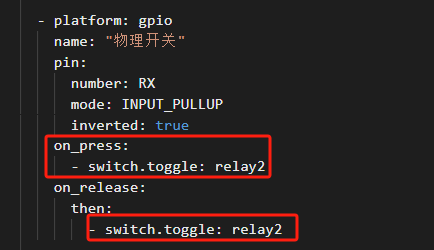

发表于 2025-6-20 13:31:49 | 显示全部楼层
感觉用现在的packet_transport组件,副控就算只用binary_sensor 做一个物理开关,也需要虚拟一个switch,不然用不了呢?
这部分实体ID该怎么办呢?有没好的办法
应该可以,理解错误
udp:
packet_transport:
  platform: udp
binary_sensor:
  - platform: gpio
    pin:
      number: RX
      mode: INPUT_PULLUP
      inverted: true
  - platform: packet_transport
    provider: test-switch-zhu

发表于 2025-6-20 14:15:41 | 显示全部楼层
bugensui 发表于 2025-6-20 14:01
最新版这个组件,我还没有用过,过段时间我会实际部署双控的esp,到时候在研究看看,我用的是老版本,202 ...
谢谢啦,我测试了哈,应该可以,和之前老代码变化有一点
