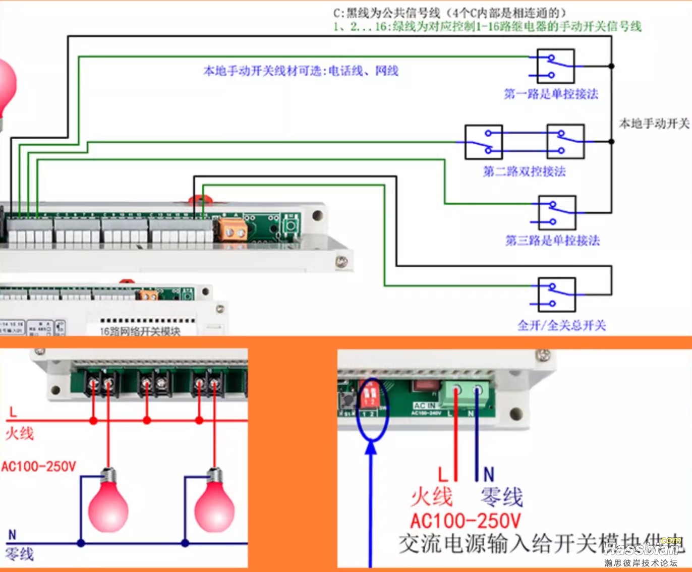

发表于 2025-5-10 17:43:26 | 显示全部楼层
bugensui 发表于 2025-5-8 17:31
我的这个也是要网络的,但是内网就行,哪怕外网不通也可以,走的是内网协议。停电其实在城市里比较少的, ...
我的16路esphome控制器,是每路灯火线到控制器,控制器有16信号输出,接开关的,如图: _20250510174202.png file:///C:/Users/Administrator/Desktop/_20250510174202.png

 楼主| 发表于 2025-5-10 19:06:07 | 显示全部楼层
TianYa 发表于 2025-5-10 17:43
我的16路esphome控制器,是每路灯火线到控制器,控制器有16信号输出,接开关的,如图: ...
做的挺专业的,我就是好奇,这种你们是放在电表箱里的吧,对线路应该有要求的吧,应该是装修前就规划了吧,常规化的家庭布线支持不?我家里比较小,布线不够精细,1个房间1个空开,是以房间为单位,1个房间灯和插座同1个空开控制,没有分开,在外加1个总空开,ha是家里装修好后面弄的,估计你这样我,我折腾不了
另外我想说一点,根据我的专业知识,你的这个情况,是可以脱离ha的,我简单的看了下你的图片。虽然没有完全看懂,但是可以直接操控实体开关直接控制灯的,在esphome代码里写好就行,你说的是实体开关控制还是想通过网络控制?

发表于 2025-6-6 12:53:54 | 显示全部楼层
这个思路真妙,看起来像是双控线是否和黑线导通 来间接控制输出灯线。
