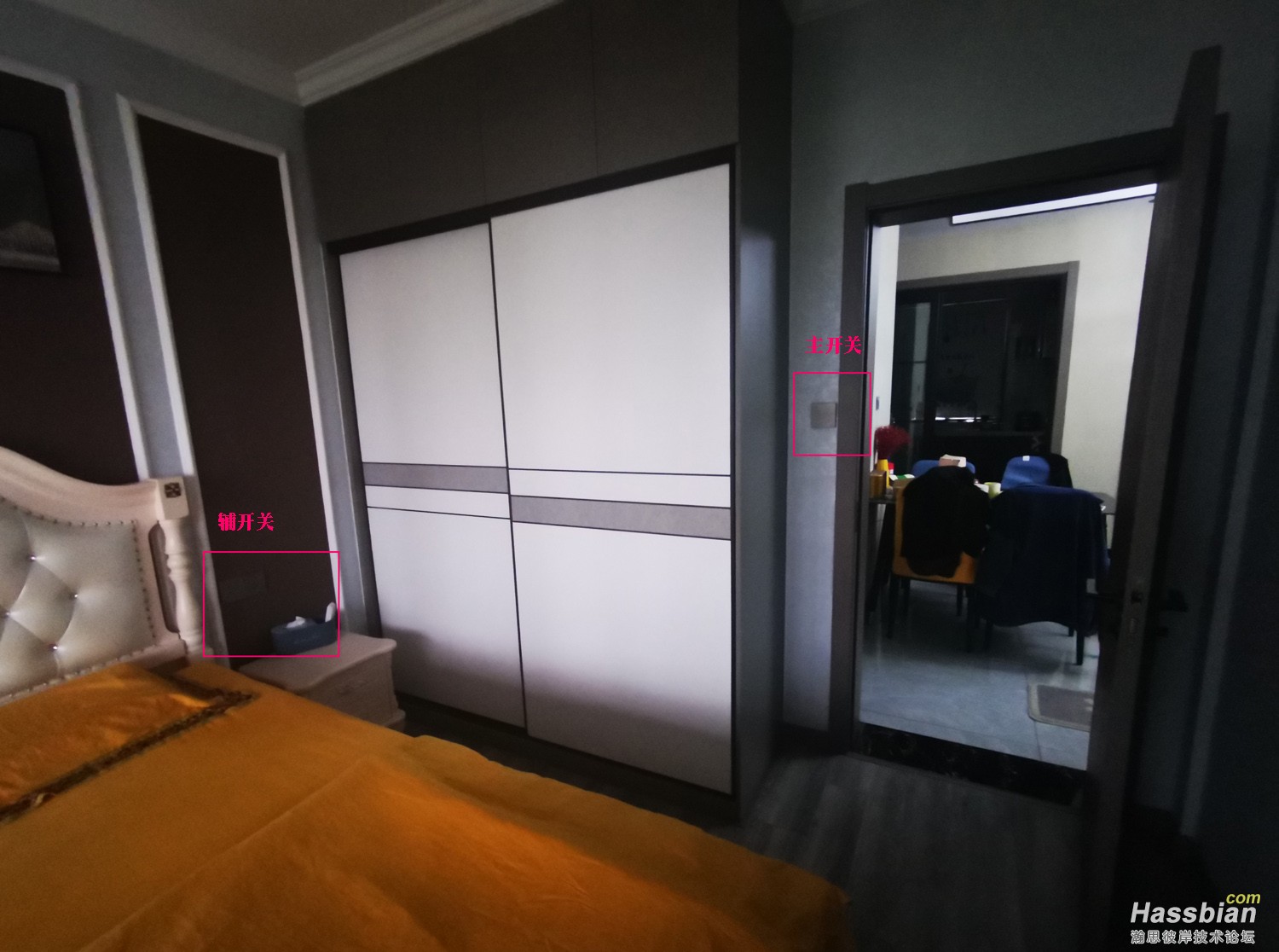

之前一直在研究2个esp设备可以在脱离homeassist(或者说ha系统出问题的时候)互控或者说直控,使用场景:我目前想到的最实用的可能就2个吧!
1,卧室的双控开关,一般进卧室有个开关(我们暂定他是主开关),卧室床头柜这里有另外1个开关(我们暂定是辅开关),假设主开关是esphome的,辅开关也可以用无线开关代替(很多协议:比如zigbee,蓝牙等),缺点:无线开关一般都是电池,要换电池,并且需要接入ha。这样双控,可能会有延迟。如果辅开关是装esphome的,副开关只需要接零火线即可,可以不用接入ha,双控开关灯效果跟有线一样,没有延迟,不用更换电池,并且辅开关可以加装其他传感器:比如温湿度,做蓝牙网关等,我用的是sonoff实体开关改装模块。主开关是包含灯控线,辅开关不包括灯控线只有零火线。

以下是2个设备的主要udp代码(esphome),通过辅开关来控制主开关上的灯(类似无线开关的效果)
主设备

辅设备(理解成1个按钮传感器的作用,把状态通过udp传递到主开关上,好做条件触发)
