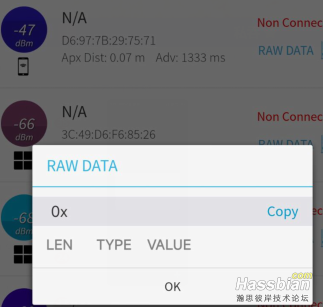

diy的微安毫安表。。。 这样看蓝牙发射 出来的信号 没数据啊。

发表于 2025-3-7 13:12:48 | 显示全部楼层
bitshen 发表于 2025-2-28 23:10
这几天在调试移植的时候发现一个新问题,苹果的正版airtag似乎只广播其前六位的密钥?这样的话它是如何完成 ...
这是AirGuard吗 怎么我安装的界面不一样。

发表于 2025-3-8 13:09:28 | 显示全部楼层
不是,这是北极星的调试软件。
