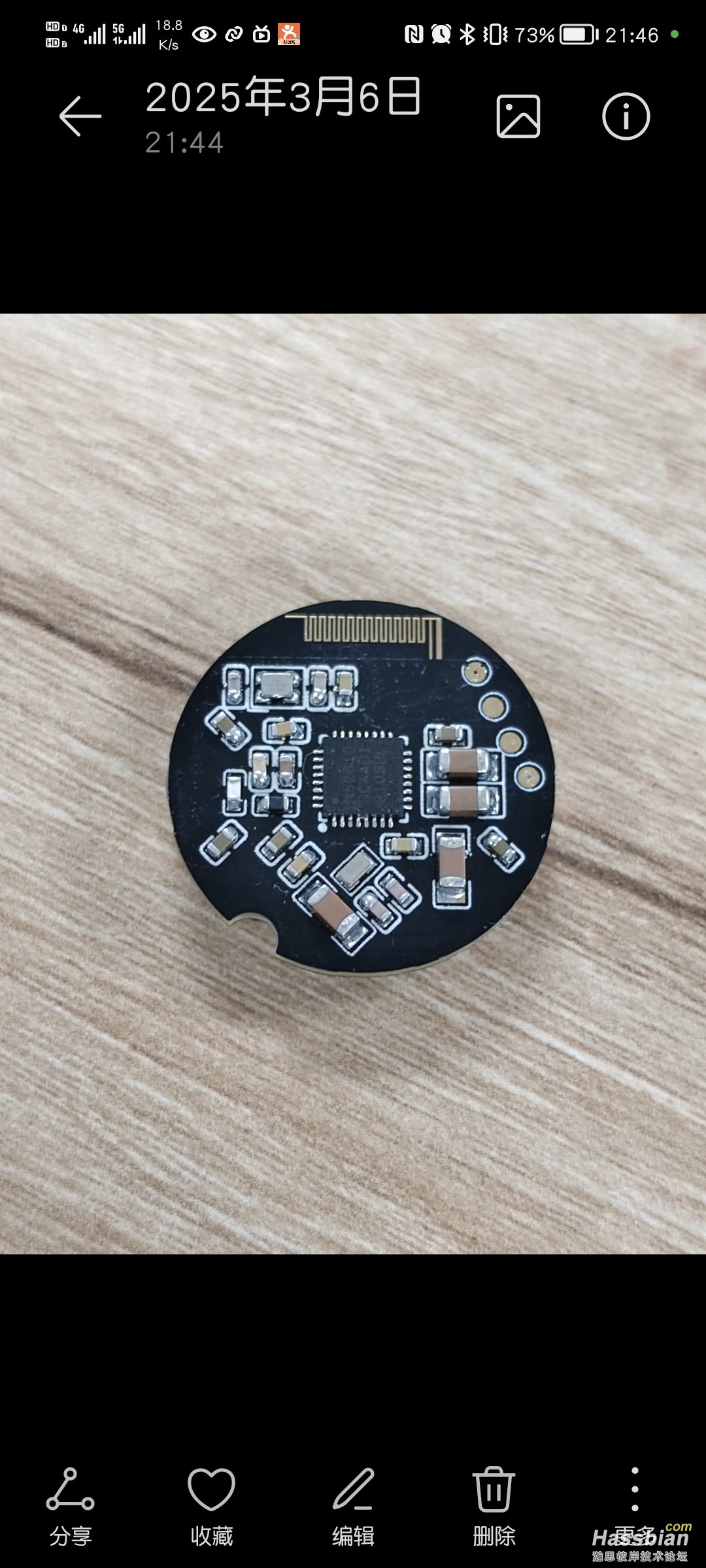

发表于 2025-3-6 21:47:56 | 显示全部楼层
板载天线的效果一般,可能和阻抗π匹配有关系,差的离谱…

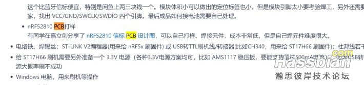

 楼主| 发表于 2025-3-7 09:39:08 | 显示全部楼层

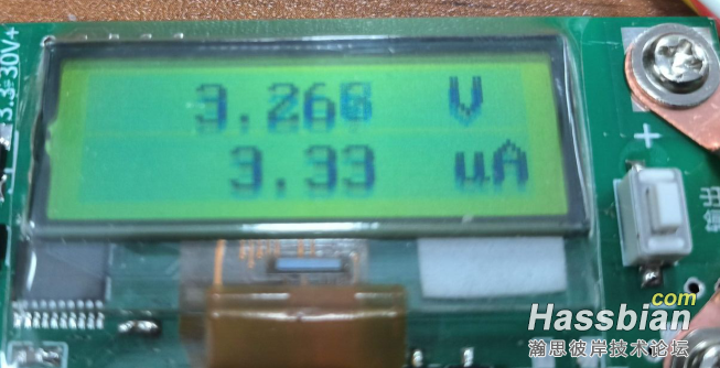

发表于 2025-3-7 10:11:13 | 显示全部楼层
lovelyelfpop 发表于 2025-3-5 14:55
可能的原因:
1、固件没用key修补成功
2、可能你的板子没有32.768kHz晶振,但是编译的固件要求有这个晶振 ...
确实是修补问题。我修补错了。修补正确,没有32768是能运行的。看了下待机似乎是3.3ua。比我之前买的几个tag都要省电

 楼主| 发表于 2025-3-7 10:22:45 | 显示全部楼层
kkstun 发表于 2025-3-7 10:11
确实是修补问题。我修补错了。修补正确,没有32768是能运行的。看了下待机似乎是3.3ua。比我之前买的几个t ...
你这用啥测的电流
