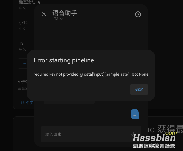

发表于 2025-5-12 01:10:10 | 显示全部楼层
想请问下up,我遇到点击麦克风就报错:Error starting pipeline,请问有解决办法嘛

 楼主| 发表于 2025-5-12 13:37:57 | 显示全部楼层
你好,你这是什么版本的HA,安装方式是什么?x86还是arm,我无法复现你的问题。
