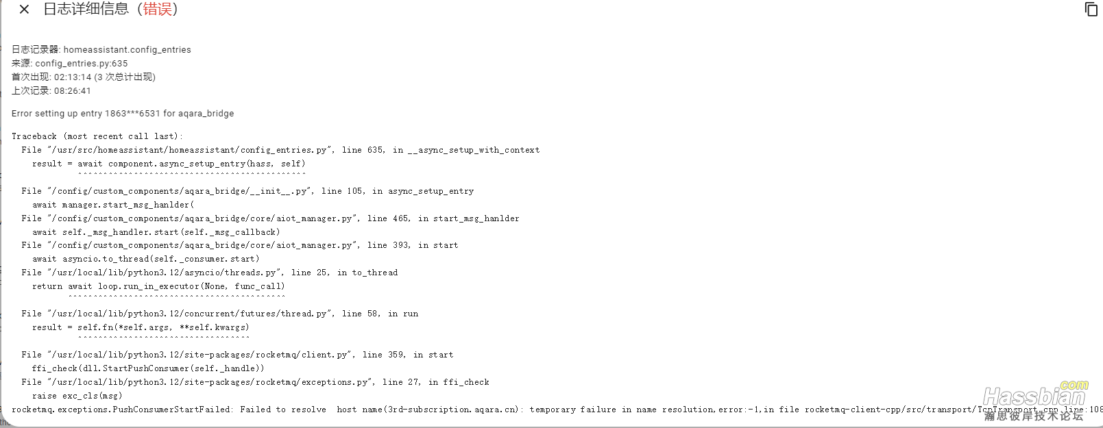

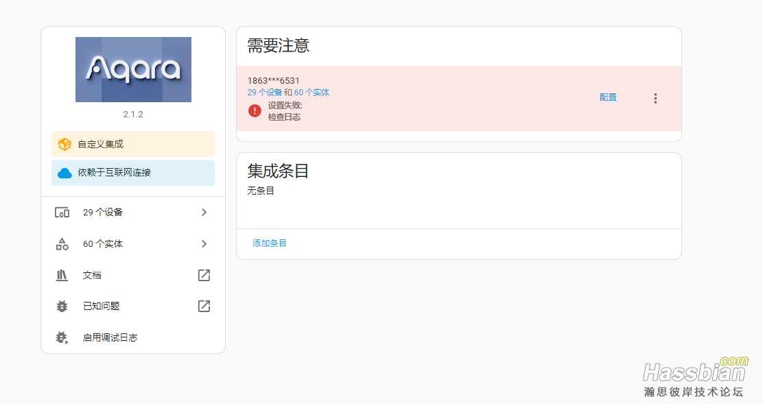

发表于 2025-3-7 11:33:23 | 显示全部楼层
所有的灯实体都无法使用

发表于 2025-3-10 10:50:39 | 显示全部楼层
散了散了  每周需要配置一次 不然账号就失效了  太累人
准备去破解刷固件后用 Aqara Gateway了(完蛋 M3 还不能破解  只能HK反接了啊。。。。)
绿米真闹心

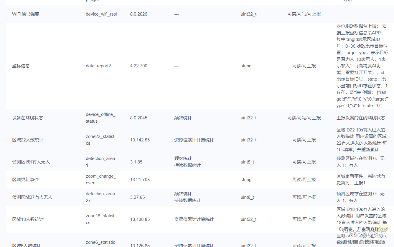

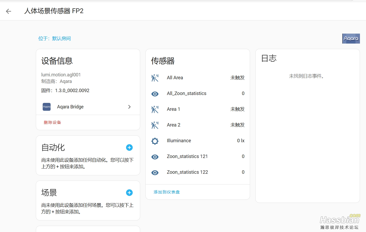

发表于 2025-3-11 14:01:16 | 显示全部楼层
fp2添加成功,看了下官方的api还是挺丰富的。试着自己加了个区域人员数量。
感觉如果做得好的话说不定能实现app中的效果,等大佬用把官方api中的变量全部用起来。
