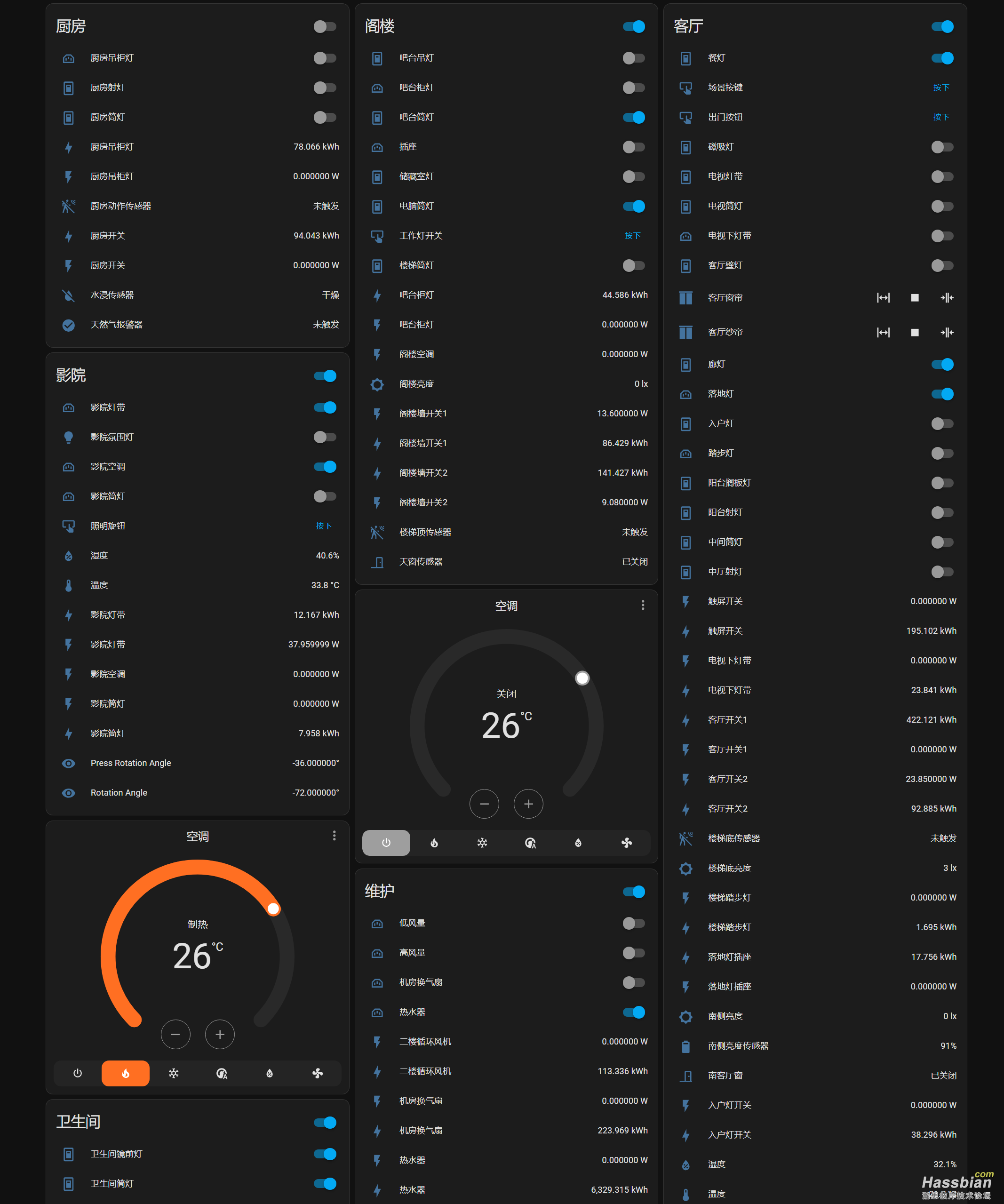

升级了前辈 @meishild 的Aqara Bridge插件,使其兼容2025版HA,并进行多项优化,添加了大量原先不支持的设备及复杂设备,如空调,窗帘,色温RGB控制器等
因Aqara Matter官方支持较弱,如果你想把Aqara设备尽可能完善地接入HA,此插件暂时是比较优雅的方案
可能的问题:如果你的设备太多,可能超出Aqara官方免费配额(10万次/月),在官方开发者后台向Aqara付少量费用即可
如果发现某设备或实体有Bug,查找资料尝试后无法解决,请在Github提Issue。有30%设备只是根据官方API适配,并没有实测。
Github链接:https://github.com/bernard3378/AqaraBridge
使用HACS安装方法:右上角三个点→Custom repositories→Repository填写:bernard3378/AqaraBridge →Type选Integration→ADD
填写密钥时一定要注意点开“更多”,复制“中国服务”对应的密钥
演示图片:
