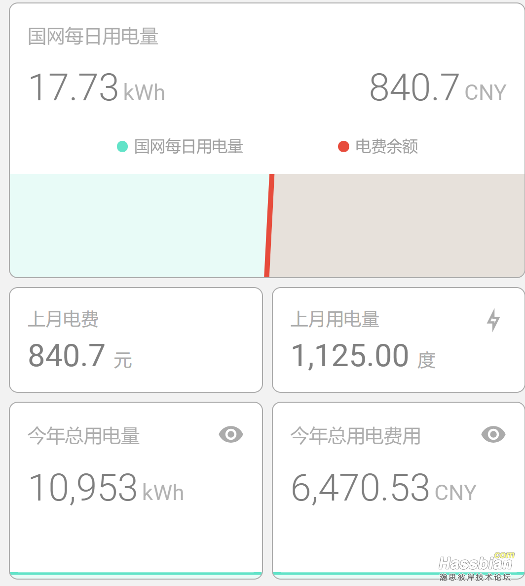

发表于 2025-10-21 10:54:26 | 显示全部楼层
只显示昨天的用电量,其他天的不显示 直接显示余额  是啥情况
