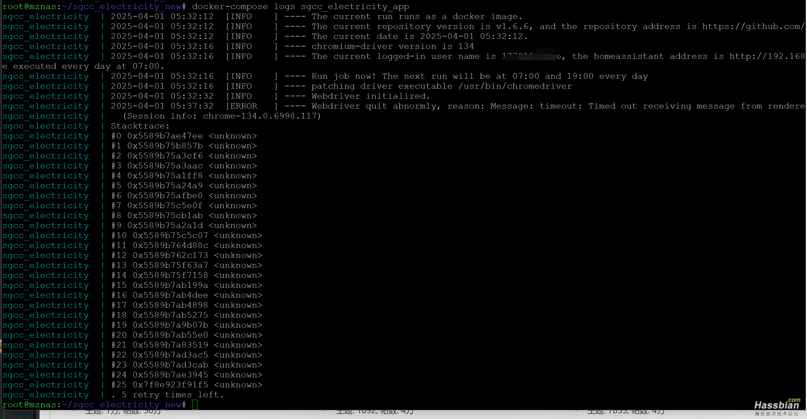

发表于 2025-4-1 06:46:17 | 显示全部楼层
我这啥情况呢?我原本是docker安装的homeassistant,没有Add-ones(加载项)这些功能,我按照github教程,直接git命令安装,然后vim修改,再获取传感器,查询日志,就是如图所示,跟楼上的一些兄弟情况一样、

发表于 2025-4-7 12:06:40 | 显示全部楼层
# Home Assistant sgcc electricity new Add-on 安装教程
## 安装步骤
### 1. 添加add-on存储库
- 打开 Home Assistant
- 进入设置页面,点击 "Add-ons"或"加载项"
  ![进入Add-ons页面](./img/addons-page.png)
- 点击右下角的 "ADD-ON STORE"或"加载项商店"
  ![打开Add-on商店](./img/addon-store.png)
- 点击右上角的三个点菜单
- 选择 "Repositories"或"仓库"
  ![添加存储库入口](./img/repositories-menu.png)
- 在弹出的对话框中输入sgcc electricity new存储库地址
- 地址:https://github.com/ARC-MX/sgcc_electricity_new
- 推荐使用国内源:[https://gitee.com/ARC-MX/sgcc_electricity_new](https://gitee.com/ARC-MX/sgcc_electricity_new)
- 点击 "ADD" 或 "添加" 确认添加
  ![添加存储库地址](./img/add-repository.png)
### 2. 安装 Add-on
- 点击右上角的三个点菜单
- 选择 "Refresh" 或 "检查更新"
  ![检查更新](./img/refresh.png)
- 在列表中找到新添加的第三方 Add-on
  ![查找Add-on](./img/find-addon.png)
- 点击想要安装的 Add-on
- 点击 "INSTALL" 或 "安装" 开始安装
  ![安装Add-on](./img/install-addon.png)
- 等待安装完成
  ![安装完成](./img/installation-complete.png)
### 3. 配置和启动
- 安装完成后,点击 "CONFIGURATION" 或 "配置" 标签
- 根据需要修改配置参数
  ![配置Add-on](./img/configuration.png)
- 点击显示未使用的可选配置选项按钮,可以配置ignore_user_id等可选参数
  ![显示未使用的可选配置选项](./img/show-unused-options.png)![配置ignore_user_id](./img/configuration-ignore_user_id.png)
- 点击 "SAVE" 或 "保存" 保存配置
- 返回 "Info" 或 "信息" 标签页
- 点击 "START" 或 "启动" 启动 Add-on
  ![启动Add-on](./img/start-addon.png)
- 启动后,点击 "日志" 标签页,可以看到Add-on的运行状态
  ![Add-on运行状态](./img/addon-running-status.png)
## 常见问题
- 如果无法找到新添加的 Add-on,请尝试刷新页面
- 如果安装失败,检查存储库地址是否正确
- 遇到问题可以查看 "日志" 标签页的日志信息
124
124
102
发表于 2025-4-7 12:07:50 | 显示全部楼层
上面是作者公开的内容,可以试试看
