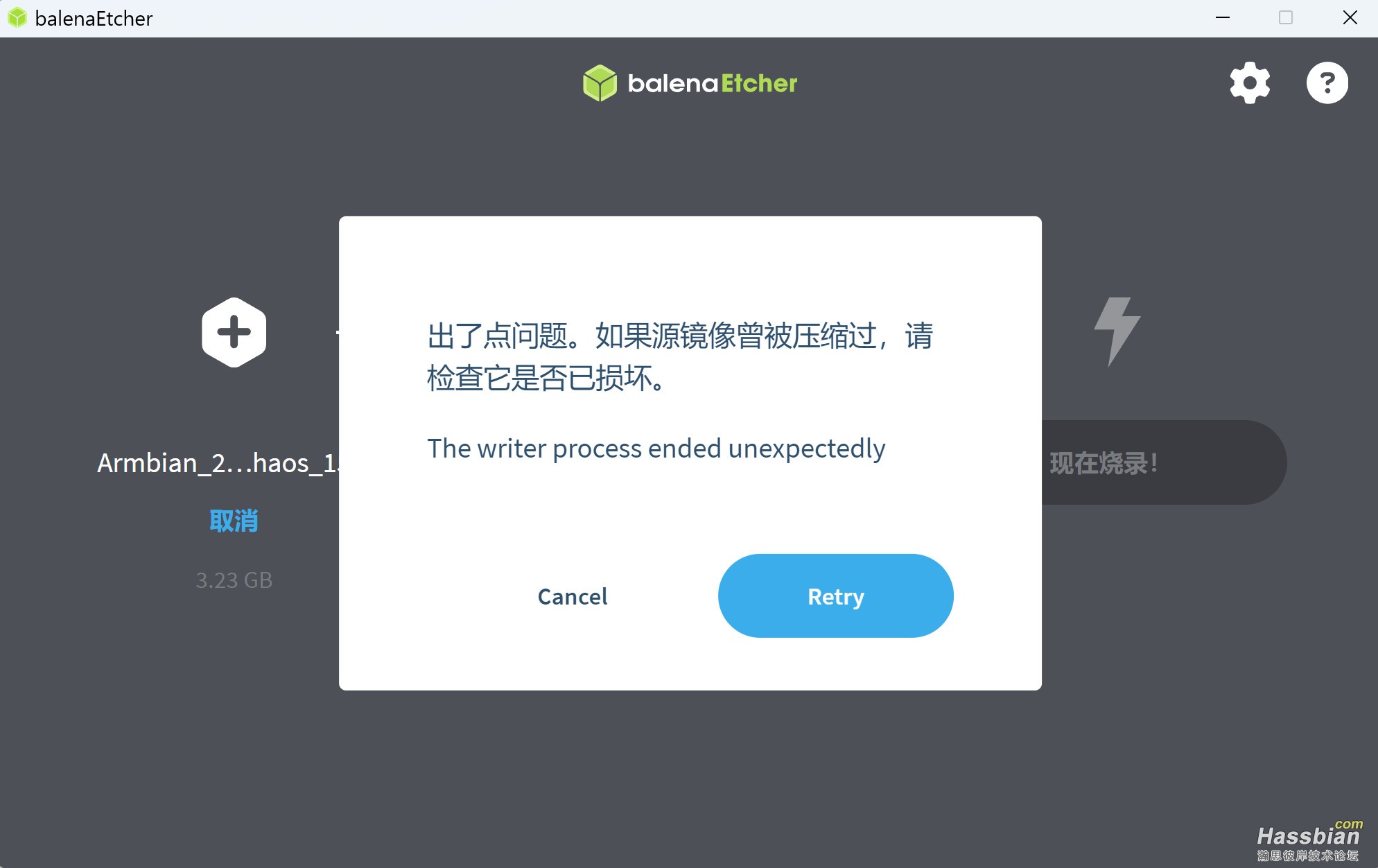

用balena Etcher刷入未解压的haos 15.2.xz时,balenaEtcher会在刷入后校验时提示失败。
用管理员权限吧
