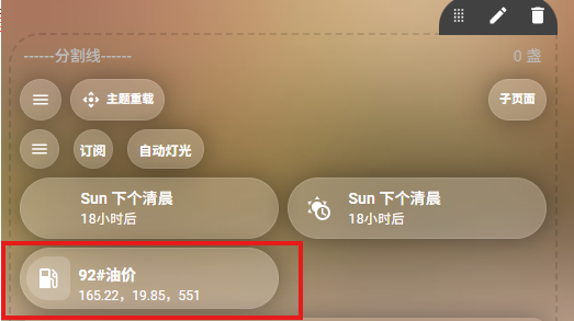

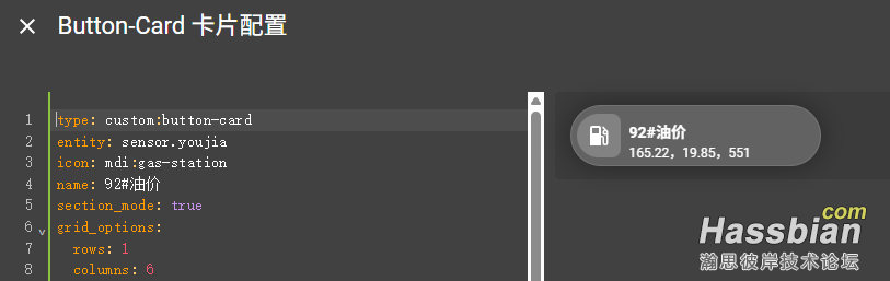

0、button-card 4.2.0版本更新内容
(1)、可以使用部件布局
这个版本适配了部件布局,可以设置高度和宽度,和ha默认的ui编辑界面一样的了,具体代码:
type: custom:button-card
entity: sensor.youjia
icon: mdi:gas-station
section_mode: true
grid_options:
  rows: 1 #行
  columns: 6 #列
效果如下:
