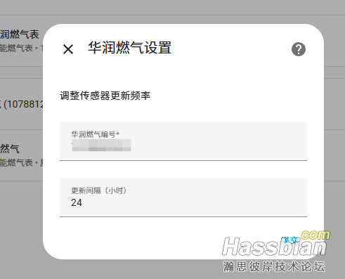

huarunrq增加数据更新时间选项.rar (28.65 KB, 下载次数: 17)
然后配置页面都增加了中文
图标替换了华润的,但是看了一下需要......
插件名字也改成了中文

发表于 2025-7-9 19:57:58 | 显示全部楼层
fanyan1026 发表于 2025-7-9 19:49
github网络不行,pr也不会!
然后配置页面都增加了中文
测试了半天时间,没有啥问题了应该

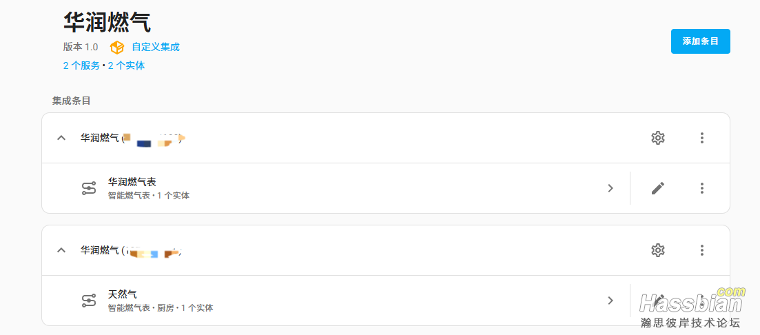

huarun_gas添加了中文提示等.rar (36.42 KB, 下载次数: 10)
修改了一个半成品
配置界面
账号
总传感器名称
设置数据刷新时间
选项设置
账号更改去掉了
总传感器名称
设置数据刷新时间
重置设置
大分部内容配上中文
属性中暂时没有翻译
通过楼主的代码修改的,然后代码不是特别懂!修改不下去了,传感器有9个 大多没用
