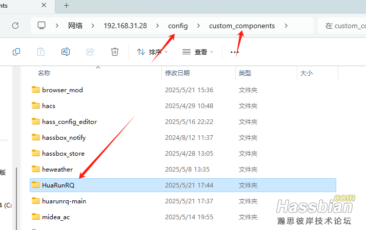

发表于 2025-5-26 11:06:34 | 显示全部楼层
我这样放不行吗,集成里搜不到,我是虚拟机装的ha
234
1828
1828
1580
 楼主| 发表于 2025-5-26 14:00:10 | 显示全部楼层
你看看 这个目录下 还有没有二级目录了?
234
1828
1828
1580
 楼主| 发表于 2025-5-26 14:00:58 | 显示全部楼层
还有就是看看 ha的版本是多少 因为最新版本没有测试过
但是 有人提了pr 你可以 试试 那个 ha2025.05版本
