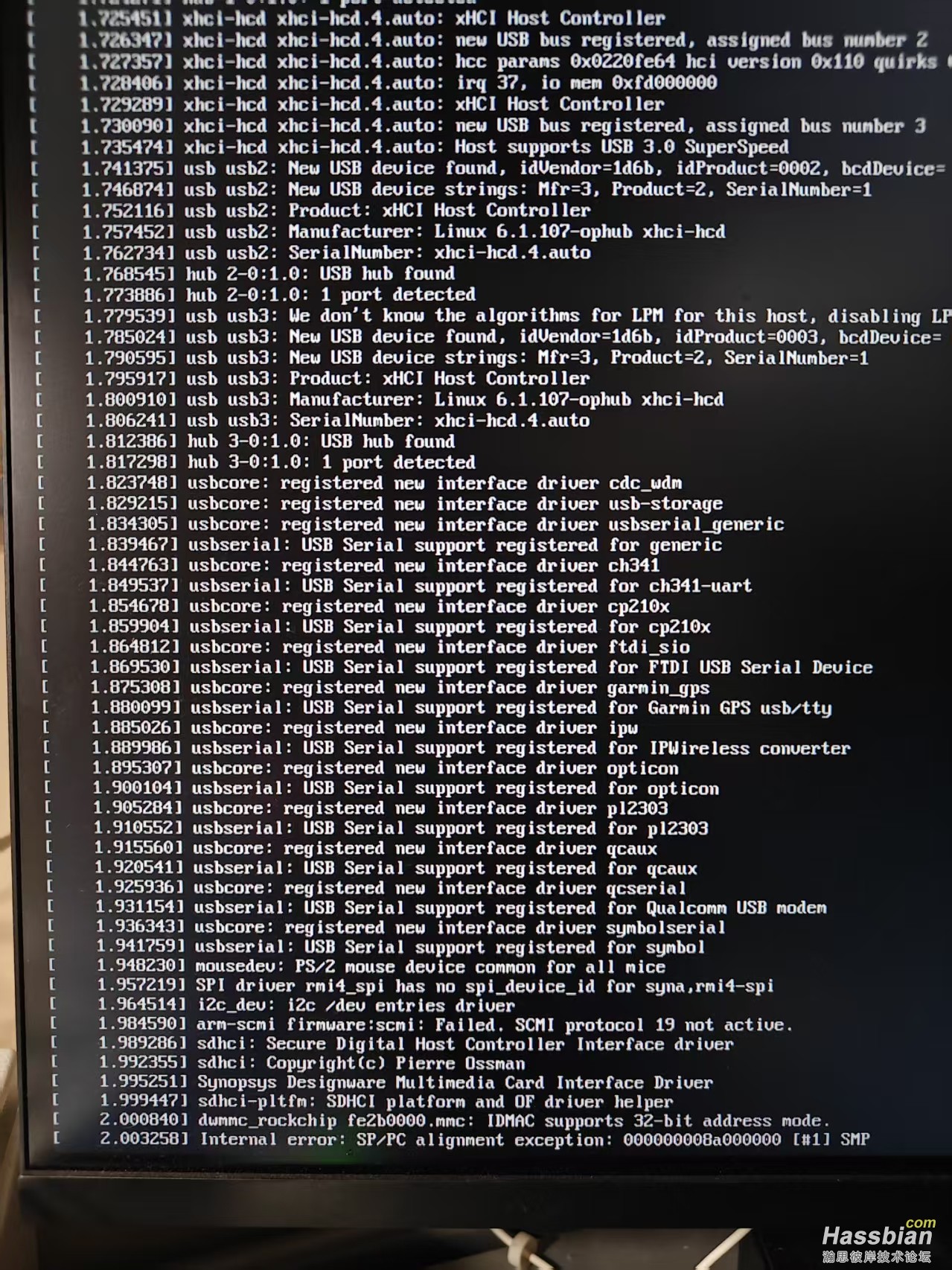

发表于 2025-10-16 21:20:48 | 显示全部楼层
radxa rock-3c 用这个文件启动时报下面错误
46

 楼主| 发表于 2025-10-17 17:09:06 | 显示全部楼层
你得用rk3566pi版,那个是对应开发板类的

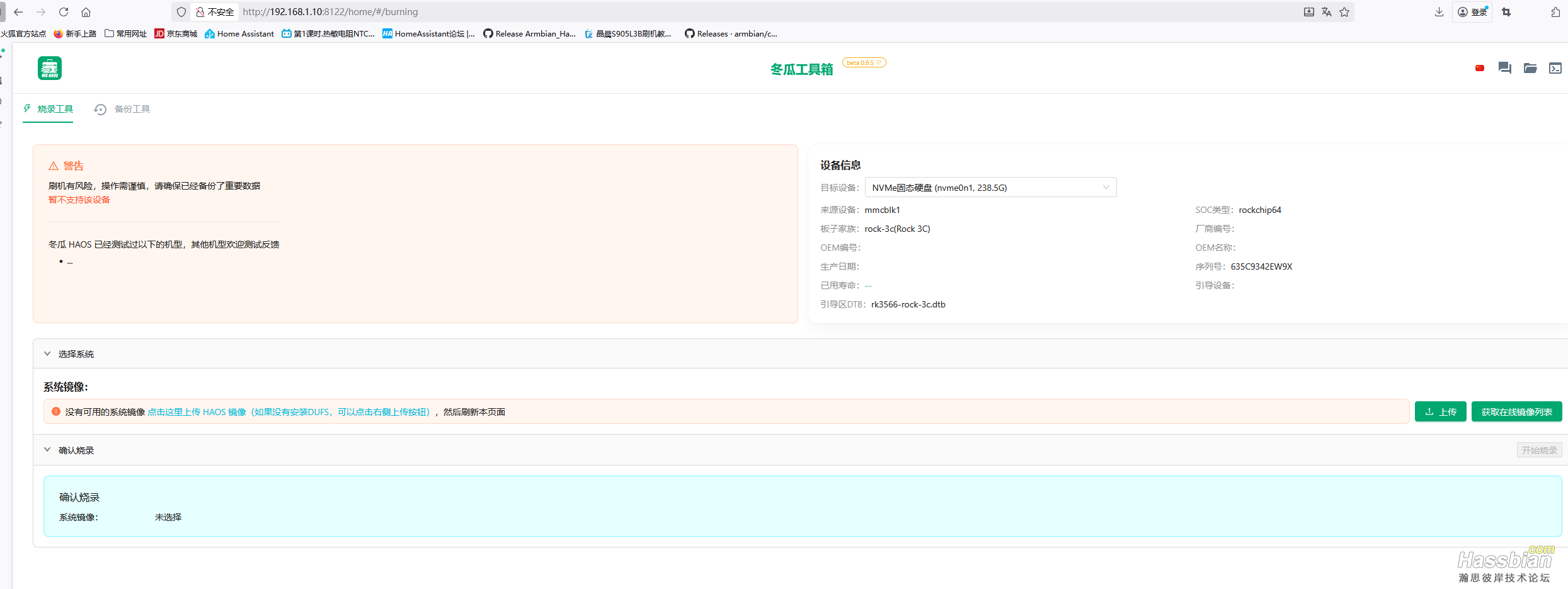

发表于 2025-10-17 22:16:39 | 显示全部楼层
请问大佬, 我可以在8122那个界面上传haos_rk3566pi_cn-16.2.release.20250925_124707.bd43a4a8a5.img   这个镜像吗?

 楼主| 发表于 2025-10-17 22:43:47 | 显示全部楼层
newspaper 发表于 2025-10-17 22:16
请问大佬, 我可以在8122那个界面上传haos_rk3566pi_cn-16.2.release.20250925_124707.bd43a4a8a5.img  ...
可以的。对于开发板,因为板型特殊,所有一个rk3566pi的通用版本,基本上可以适配很多主板
