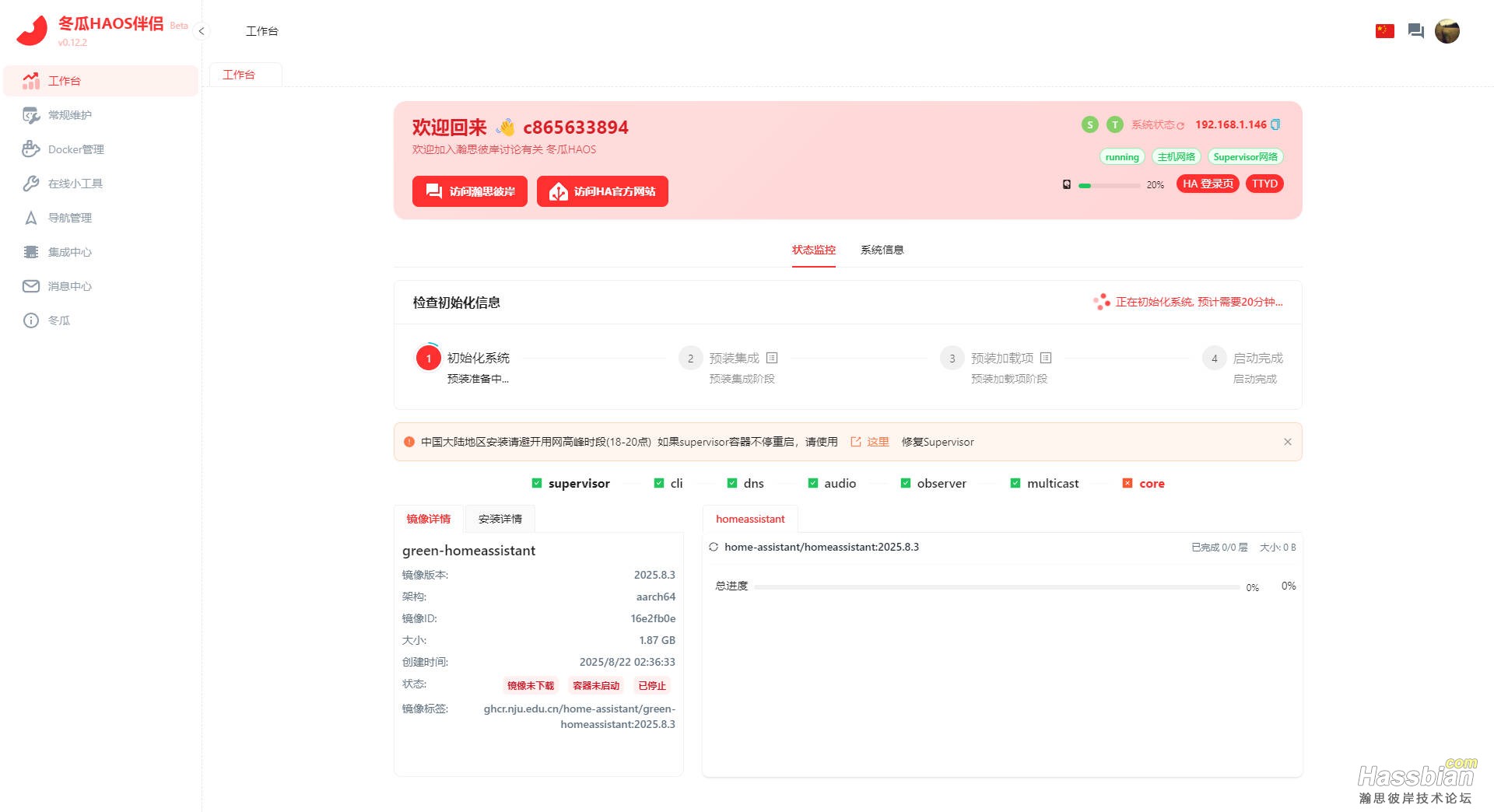

头好大,我刷了X88PRO20的懒人包,刷进去了,结果一致在CORE那里转,搞了几个CORE版本,都进不去HA界面,登陆8123,就是系统在准备...

 楼主| 发表于 2025-8-30 14:42:26 | 显示全部楼层
现在就一直卡在这一步

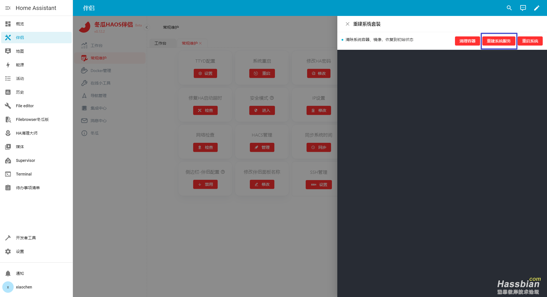

 楼主| 发表于 2025-8-30 23:22:39 | 显示全部楼层
已通过重建系统服务解决,已安装好冬瓜HAOS,但是目前遇到一个问题,就是蓝牙一直报错.......

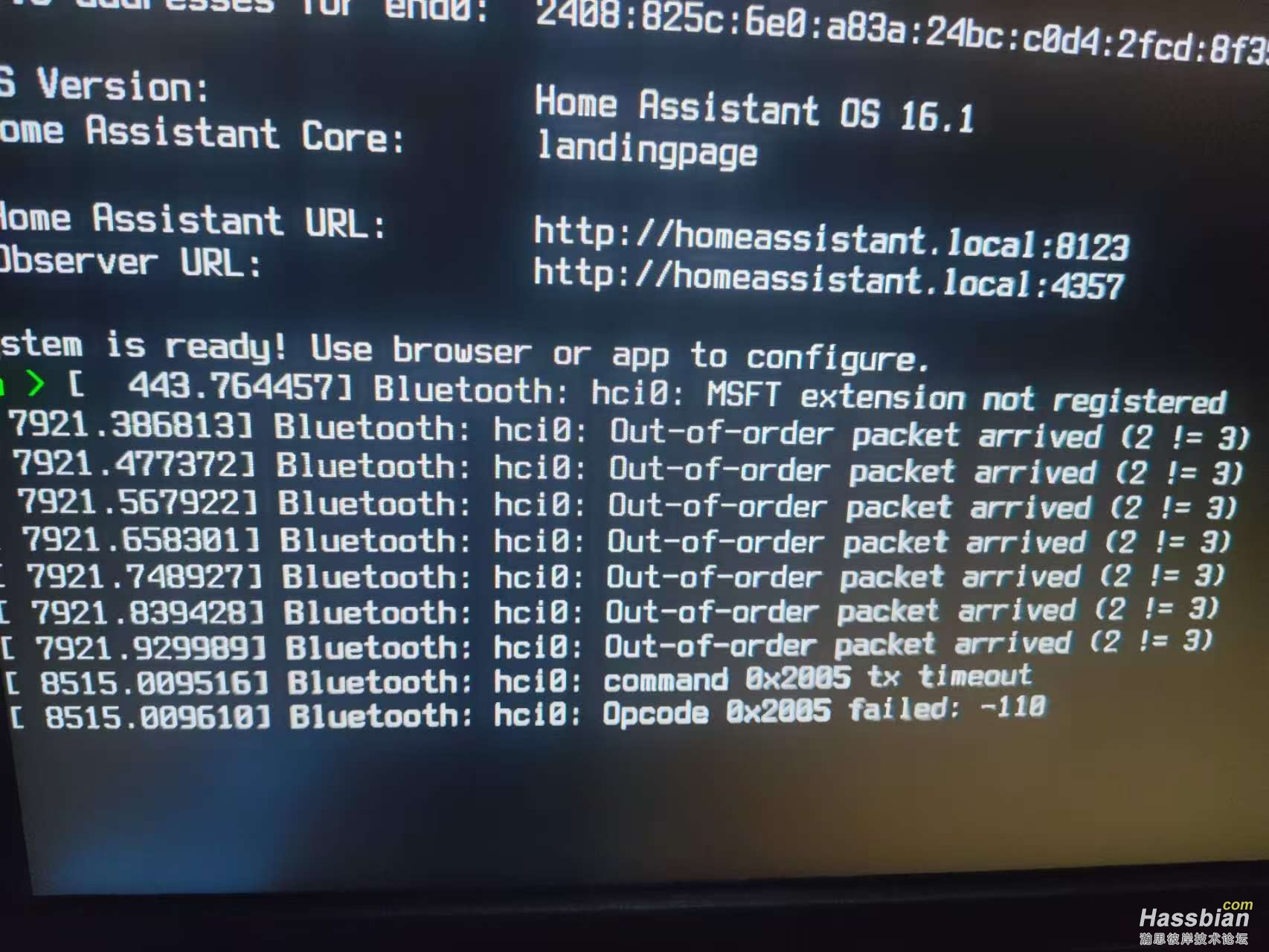

 楼主| 发表于 2025-9-1 00:28:15 | 显示全部楼层
今天又报错了
bluetooth:hci0:Opcode 0x0c03 failed:-110
bluetooth:hci0:MSFT extension not registered
不太明白什么意思

发表于 3 天前 | 显示全部楼层
这个蓝牙要适配才行的。要看哪个方案。x88pro20我是专门适配过。不要太纠结蓝牙,禁用就行。
因为要调试蓝牙的话,我需要拿到机器,调驱动才行的。
