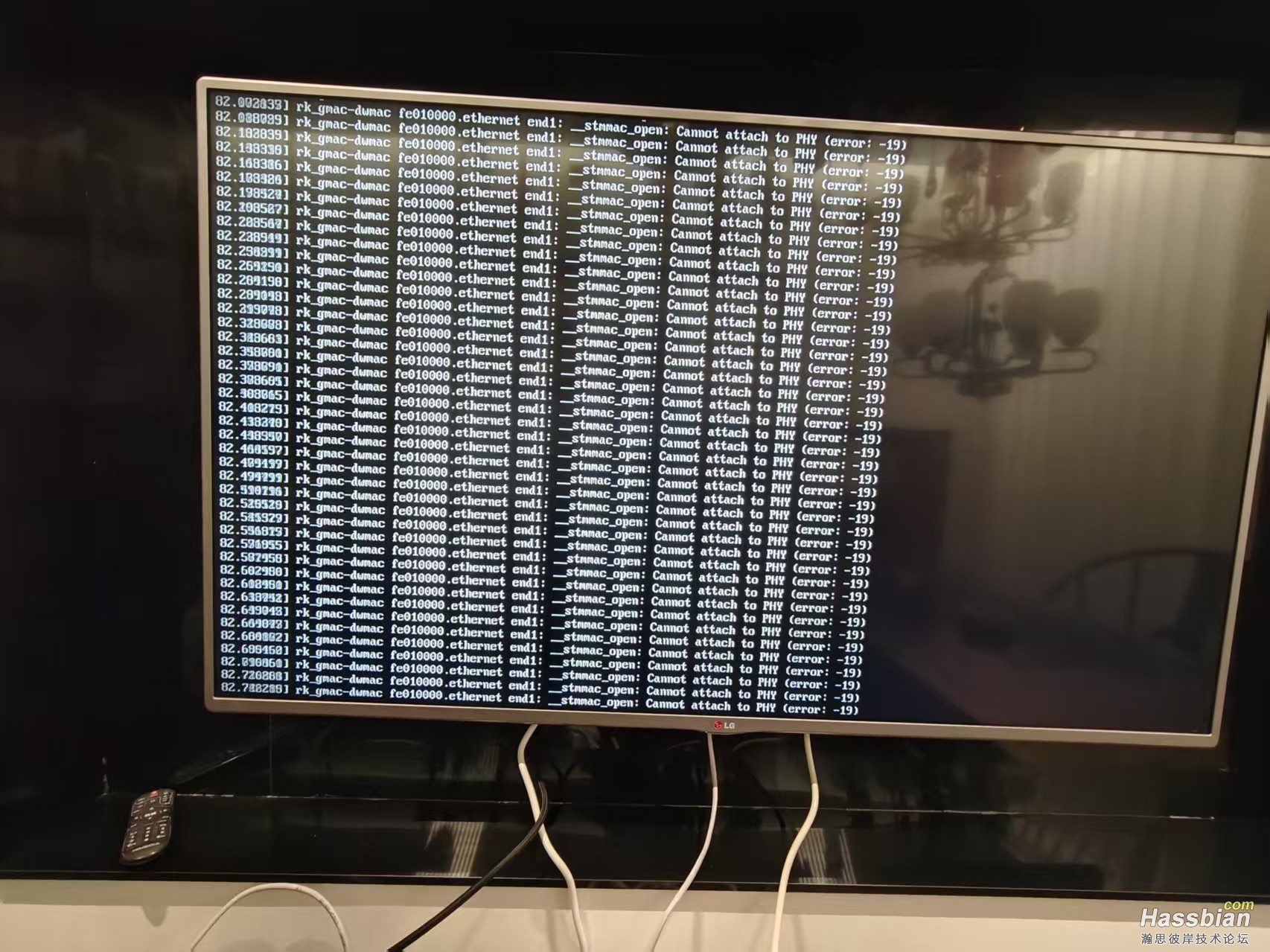

发表于 2025-12-3 09:43:31 | 显示全部楼层
冬瓜HA 发表于 2025-12-3 01:23
用我那个rk3566pi的版本,它是支持开发板的。
通电报上面的错误。
我是直接刷镜像文件到SD卡上,不是通过工具箱安装的。
2288
9318
9318
6951
 楼主| 发表于 2025-12-3 16:24:55 | 显示全部楼层
newspaper 发表于 2025-12-3 09:43
通电报上面的错误。
方式不对。你现在的显示是驱动树的配置不对,网络检测时,网卡驱动导致的。
首先,得有一个linux下的dtb才行。对device tree进行适配。
其次,才能完整的使用。
