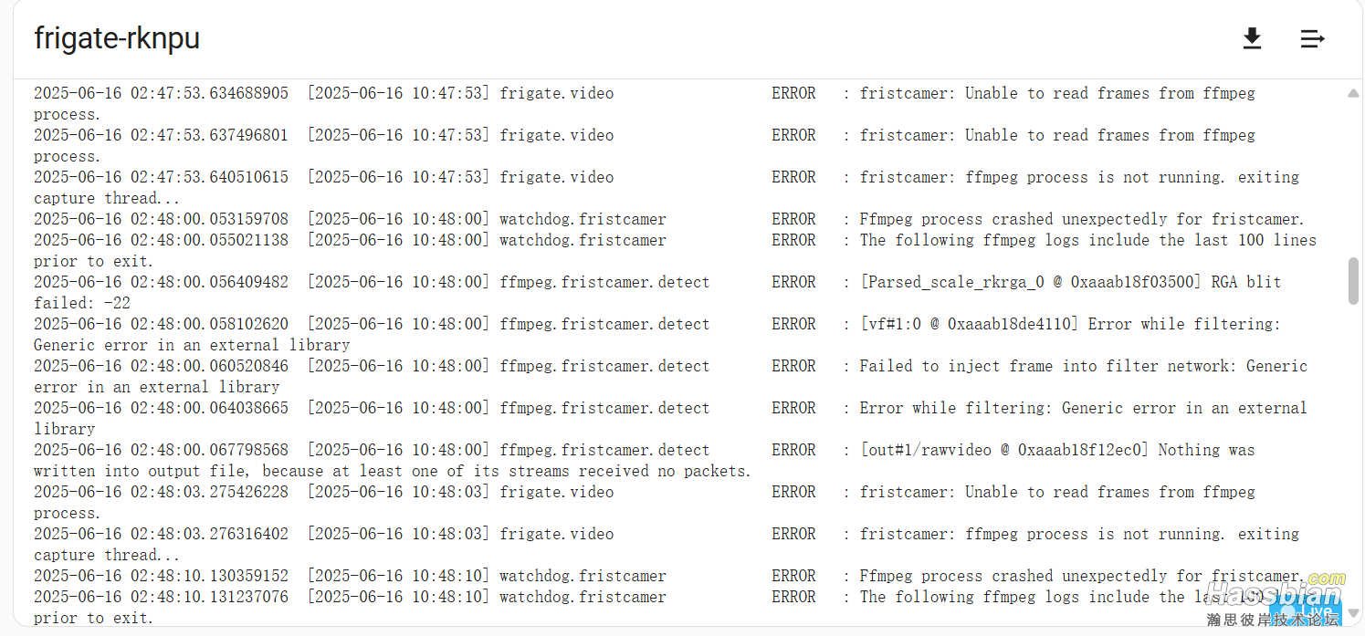

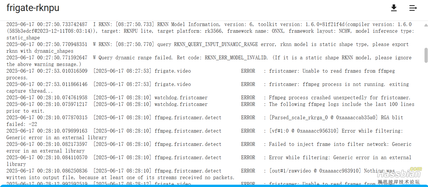

发表于 2025-6-16 10:57:09 | 显示全部楼层
frigate不定时断流
2284
9302
9302
6939
 楼主| 发表于 2025-6-16 14:16:07 | 显示全部楼层
hbajc 发表于 2025-6-16 10:57
frigate不定时断流
尽可能使用辅流,别用主流
591
591
575
发表于 2025-6-17 08:39:38 | 显示全部楼层
辅流也是一样,时好时坏,type: rknn改成type: cpu就正常了(cpu占用非常高)。我用的是WiFi摄像机(改用网线在试试)

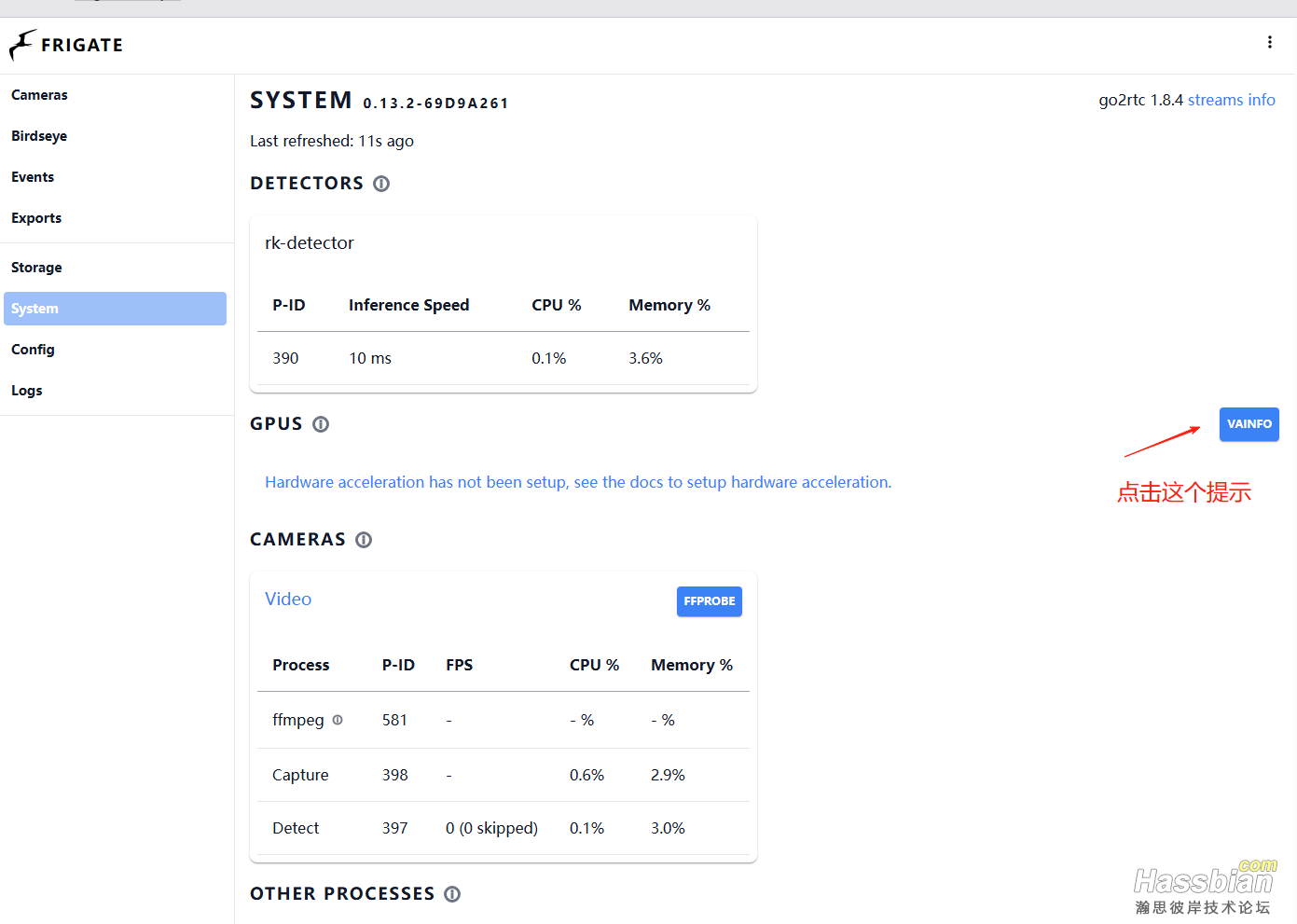

发表于 2025-8-8 00:13:40 | 显示全部楼层
黑豹x2安装frigate-rknpu后gpu没识别出来,OS版本16.0。
有这个报错。配置为自动生成的默认配置。
Vainfo Output
Return Code: 3
Process Error:
error: XDG_RUNTIME_DIR not set in the environment.
error: can't connect to X server!
libva info: VA-API version 1.10.0
libva error: vaGetDriverNameByIndex() failed with unknown libva error, driver_name = (null)
vaInitialize failed with error code -1 (unknown libva error),exit

 楼主| 发表于 2025-8-8 10:40:29 | 显示全部楼层
有这个报错。配置为自动生成的默认配置。
这个没驱gpu,是直接驱动了rknn的。这里是用rknn进行处理的。

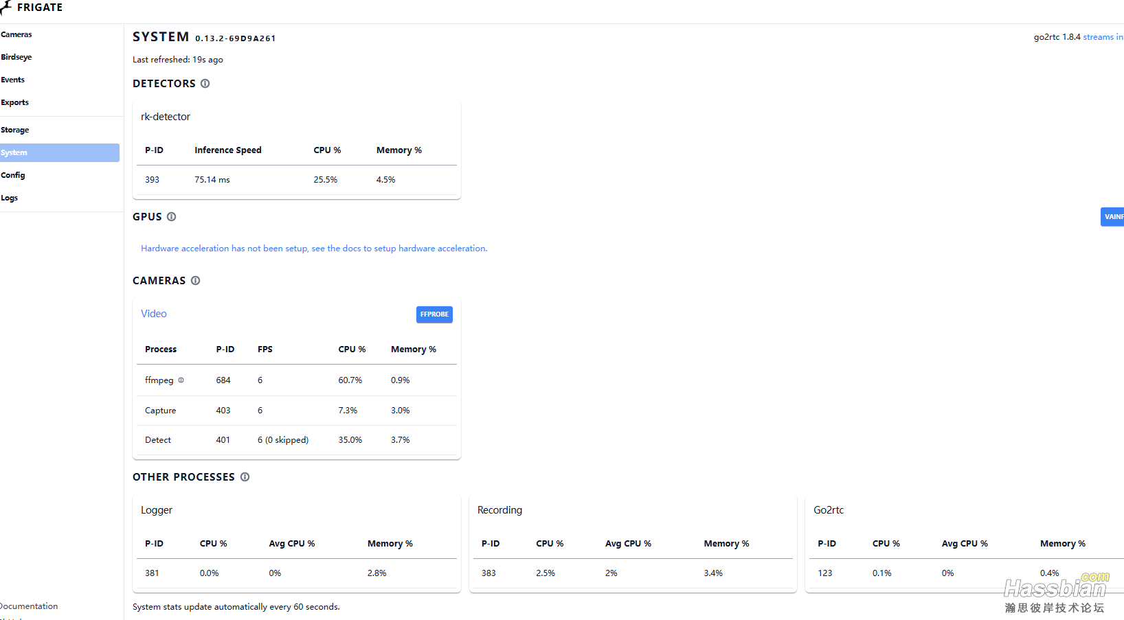

发表于 2025-8-8 13:26:21 | 显示全部楼层
好吧,那如何确定npu正常工作。或者那这个数据正常吗,接入了1路摄像头。
