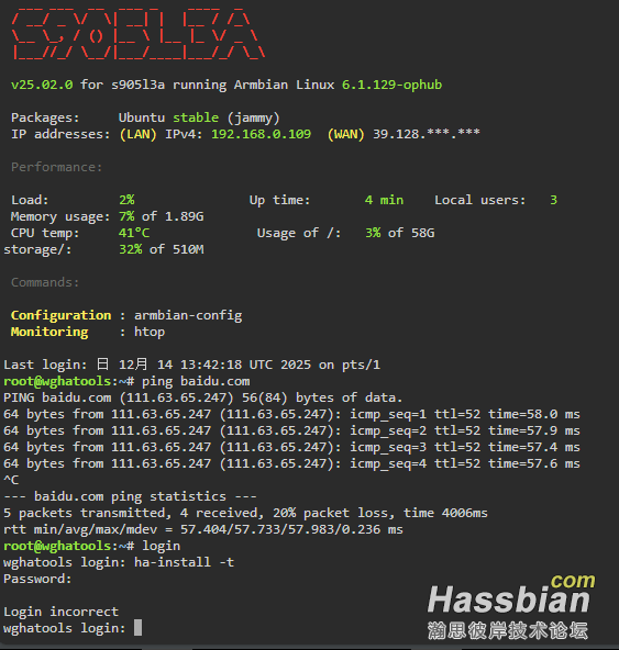

大佬我的输入ha-install -t后输完密码一直提示登录错误,这个密码就是1234没错啊?

6979
 楼主| 发表于 2025-12-16 17:32:16 | 显示全部楼层
lxy516vipqqcom 发表于 2025-12-14 22:00
大佬我的输入ha-install -t后输完密码一直提示登录错误,这个密码就是1234没错啊? ...
这还是armbian。你用浏览器,8122端口,使用冬瓜工具箱安装。
发表于 2025-12-18 19:44:09 | 显示全部楼层
可以了,我用另一个版本刷了,感谢大佬!
