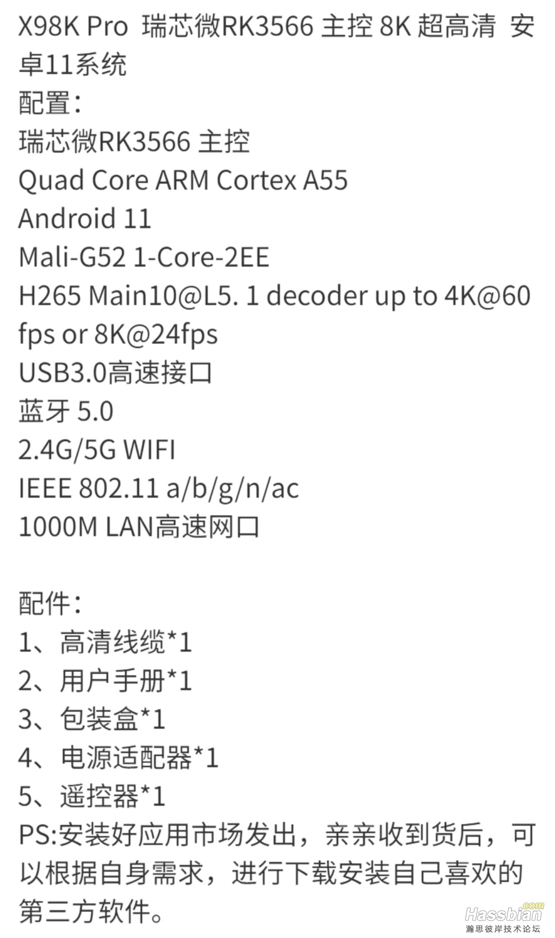

发表于 2025-8-29 00:01:27 | 显示全部楼层
我的天,买了一个X98K PRO RK3566,不知道怎么刷,头好大啊!
2299
9357
9357
6979
 楼主| 发表于 2025-8-29 10:20:19 | 显示全部楼层
你试一下,看x88pro20的刷机TF卡可不可以引导
75
75
61
发表于 2025-9-3 03:35:18 | 显示全部楼层
目前刷完了,基本的功能正常,读得出固件是X88 PRO20。版本16.1,Core2025.8.3。但是,一直出现一个问题:蓝牙一直报错:bluetooch:hci0:Opcode 0x0c03 failed:-110,bluetooch:hci0:MSFT extension not registered,bluetooch:hci0:MSFT extension not registered,bluetooch:hci0:command 0x2039 tx timeout,bluetooch:hci0pcode 0x2039 failed:-110。想添加蓝牙设备也没成功......weget新linux-firmware,尝试在TTYD和SSH手动替换/lib/firmware/rtl_bt/rtl8822cs_的两个固件,权限又不够,我就没有折腾了。
