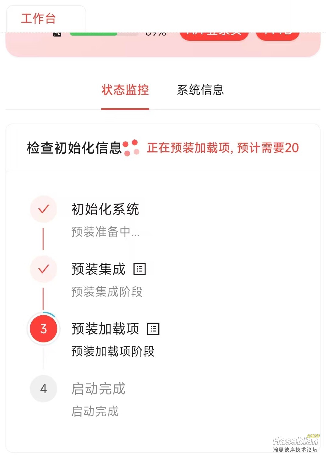

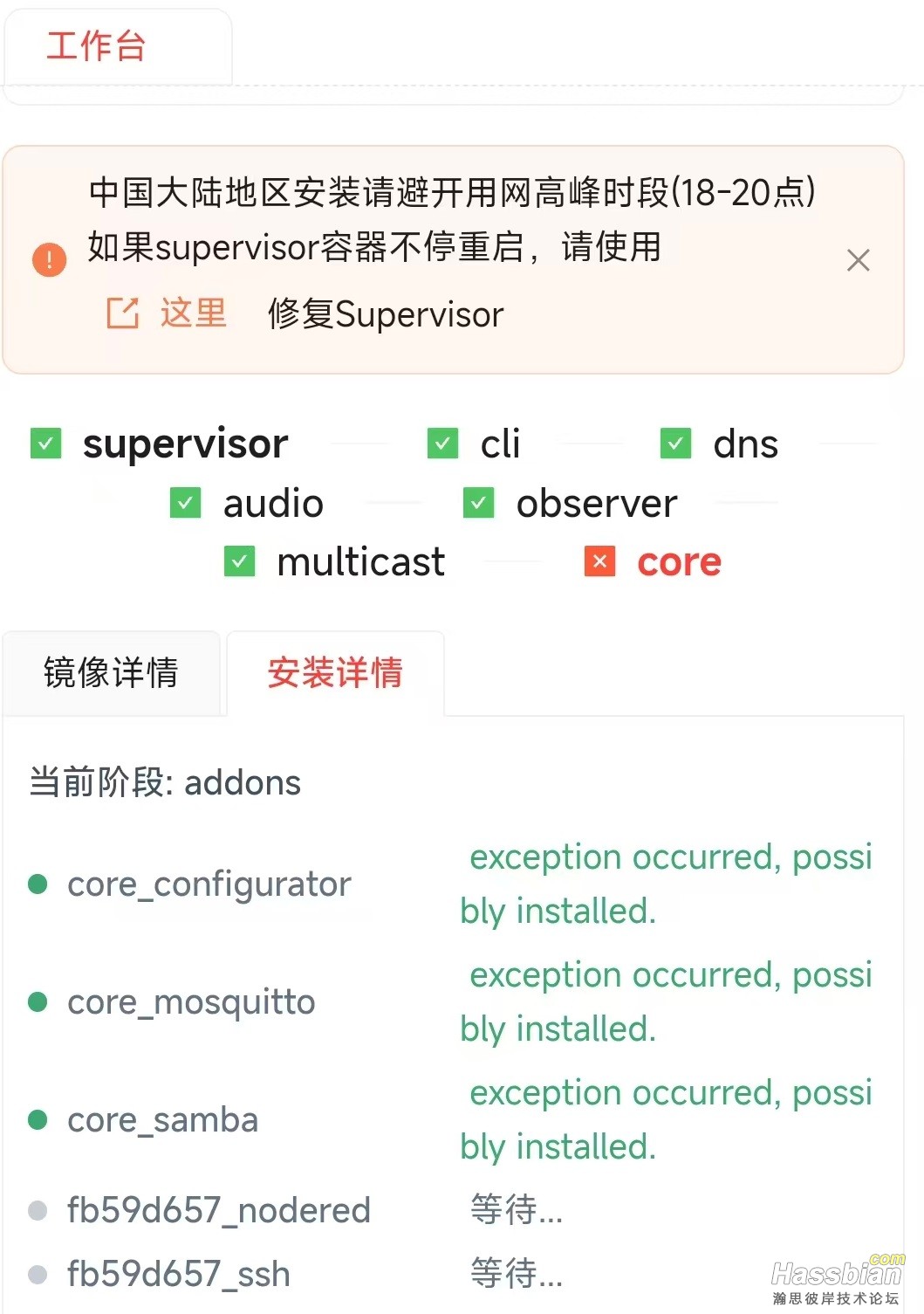

发表于 2025-11-5 13:46:31 | 显示全部楼层
请问,我用树莓派一直卡在这里怎么办?有没有办法跳过,启动HAOS

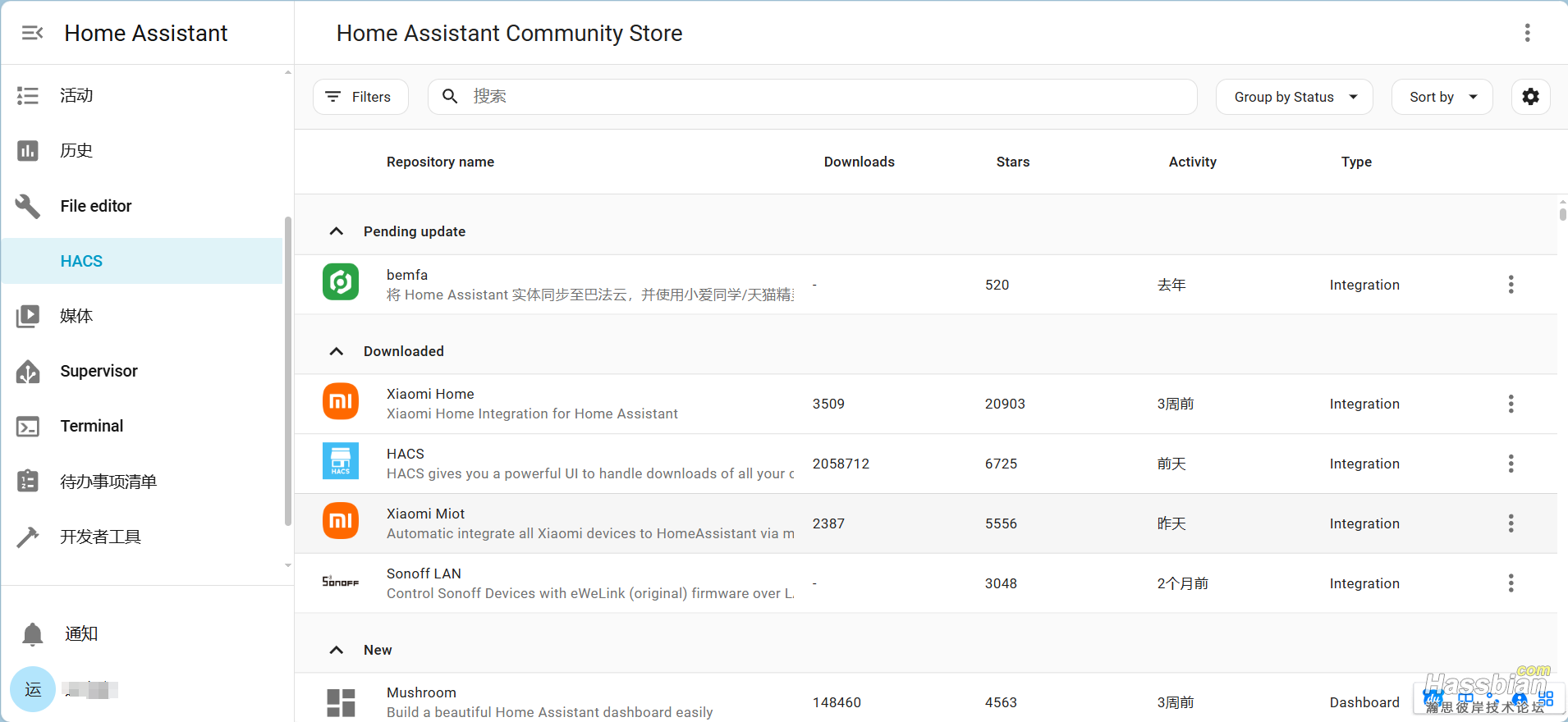

发表于 2025-11-5 14:56:26 | 显示全部楼层
按照流程所有安装都没有问题给大佬点赞【表情】,还想咨询下在冬瓜HAOS中安装了HACS,但是界面中没有显示前端的任务栏,查询了说的和网络有关(用的移动),但是进行科学上网和换两个设备(盒子和虚拟机)多途径安装都无法查询到前端,这个是HACS版本问题,还是我没操作对啊。
界面
界面
65
65
61
发表于 2025-11-5 17:22:08 | 显示全部楼层
hacs2023 发表于 2025-11-5 14:56
按照流程所有安装都没有问题给大佬点赞【表情】,还想咨询下在冬瓜HAOS中安装了HACS,但是界面中没有显示前 ...
找了很多帖子,好像是版本问题,不能肯定一定是
