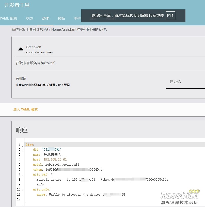

发表于 2025-7-9 14:14:09 | 显示全部楼层
cjnt007 发表于 2025-6-14 16:25
https://bbs.hassbian.com/thread-16856-1-1.html
大佬,token您是怎么获取的?
573
4043
4043
3446
发表于 2025-7-9 14:26:08 | 显示全部楼层
广东彭于晏 发表于 2025-7-9 14:14
大佬,token您是怎么获取的?
HA里添加Xiaomi Miot Auto集成,并配置好。
在开发者工具/动作里选择xiaomi_miot.get_token,关键词填“扫地机”或机器型号,点击执行动作后,就会在正文响应里显示扫地机的相关信息,包括token
