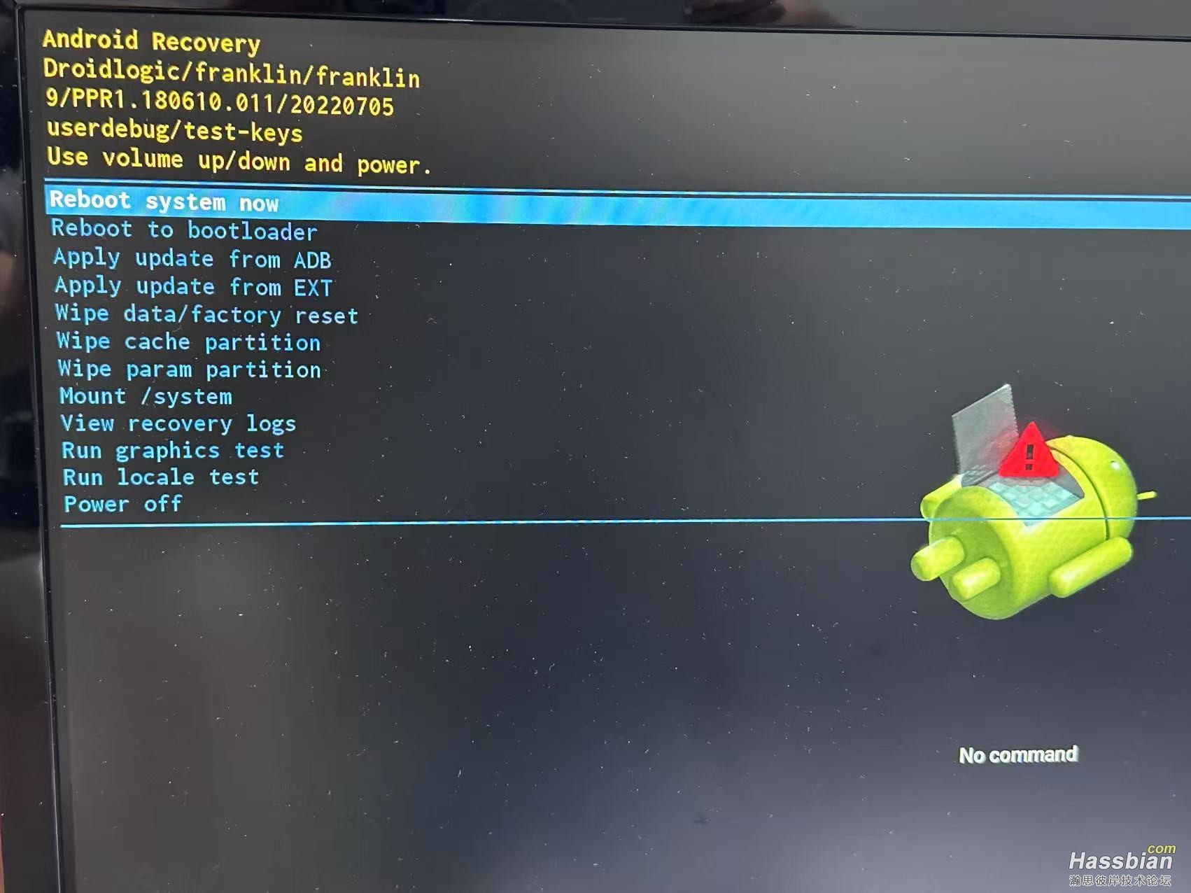

我的系統是X96MAX+,安裝X96Max_Plus_2101W_reboot,然後變成圖中的狀態,這是怎麼一回事呢?

你这个是最常见的没有从U盘引导。从以下方式排查。
1、U盘是否可以,要不换U盘。其实是有挑U盘的问题存在的。
2、使用reboot update后才行。

您好,想請問我的規格是X96 MAX+ 64G+4G
(1)我用USB_Burning_Tool載入X96Max_Plus_2101W_reboot,刷機刷完後不是要用adbcmd中的執行檔來設定U盤啟動?但刷機IP分享器就不會有IP派給這台設備,那要怎執行?
(2)我沒法執行adbcmd中的執行檔,放入Armbian_25.02.0_amlogic_x96max-plus_jammy_6.1.129_haos_15.2.1.xz這個檔做成的隨身碟,就會卡住在開機畫面,若拔除U盤,充新開機,就會進入上面的圖,我有用該U盤去按裝UBUNTU,是可以找到U盤的,所以應該也不是挑U盤,不知道有何建議?(我需要安裝HOME ASSISTANT OS或是Supervisered)

1)USB_Burning_Tool,是安卓工具,一定要开adb才能用adbcmd,如果用能在串口,可以用reboot update,才能进入这的U盘引导方式。
2)也是就是因为没办引导,才导致你没办法继续下一步。

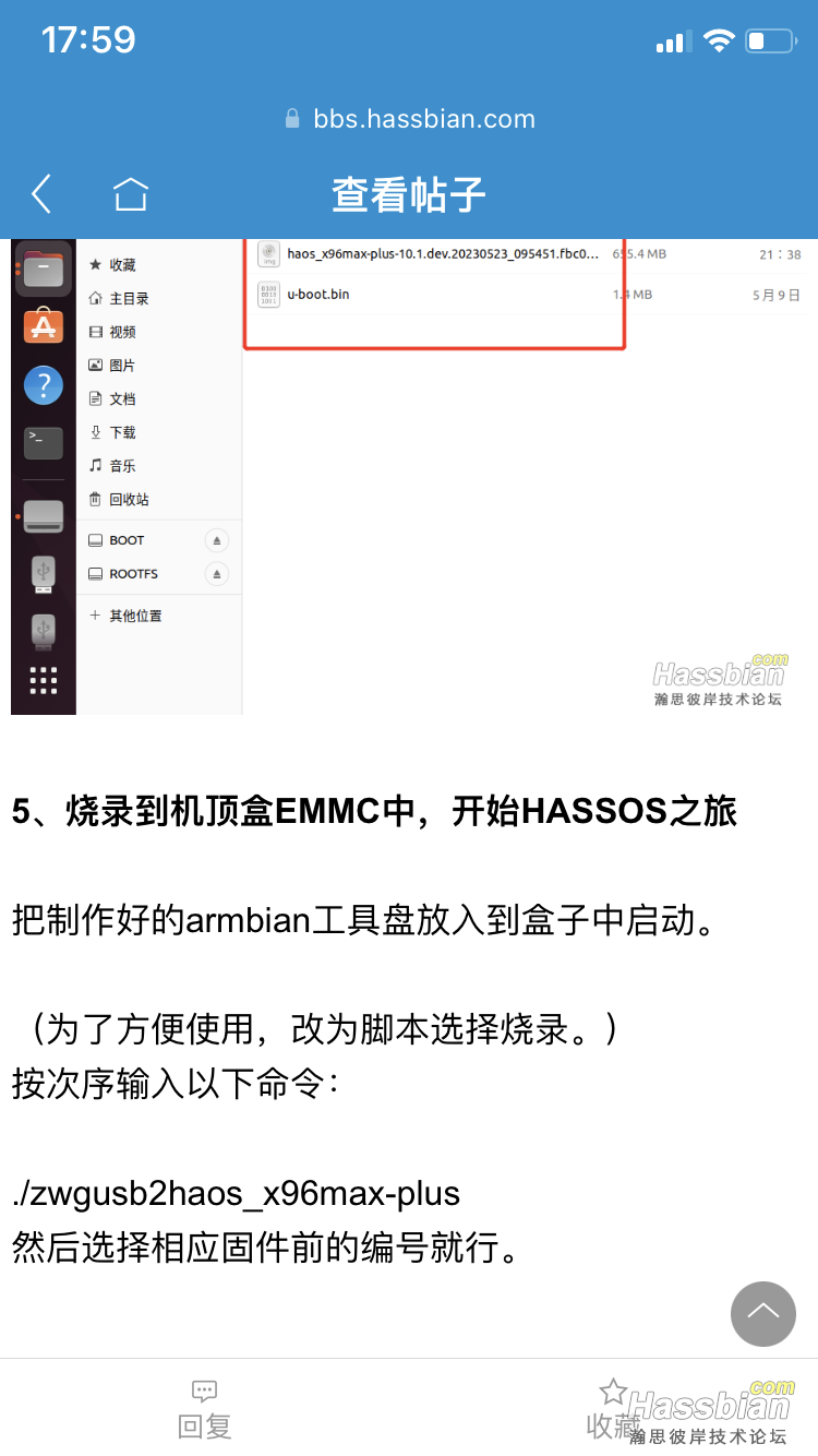

新手提问
5、烧录到机顶盒EMMC中,开始HASSOS之旅
把制作好的armbian工具盘放入到盒子中启动。
(为了方便使用,改为脚本选择烧录。)
按次序输入以下命令:
./zwgusb2haos_x96max-plus
然后选择相应固件前的编号就行。
前面照步骤做,到这一步输命令没反应请问是什么问题,感谢!

zossen 发表于 2025-7-29 10:25
新手提问
用工具箱法吧。这个方法是以前的。
