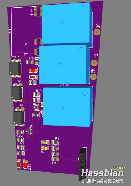

刚刚看到WZ199021老铁发的贴子,我也把我前两天改造的风扇发出给大家分享下
我的是旋转调速开关和他的不一样,所以就没有增加实际按钮了,当然也可以增加,个人觉得没必要
这是实际的样子,刚好可以放在里面不影响
还是做了下防护措施
我用的是ESPhome参考的是yangtfu,代码如下

三个relay继电器互锁一下都算难度高的话,tasmota应该也玩不转吧

13726298877 发表于 2023-5-12 23:44
请问大神 这行代码是写在哪的?
配置--加载项--esphome (如果没有就增加)

三个继电器没对齐,强迫症犯了

我用的半成品的模块,模块没有高低电平切换,现在是一路关闭,其它三路常开,我要在程序里怎么修改
