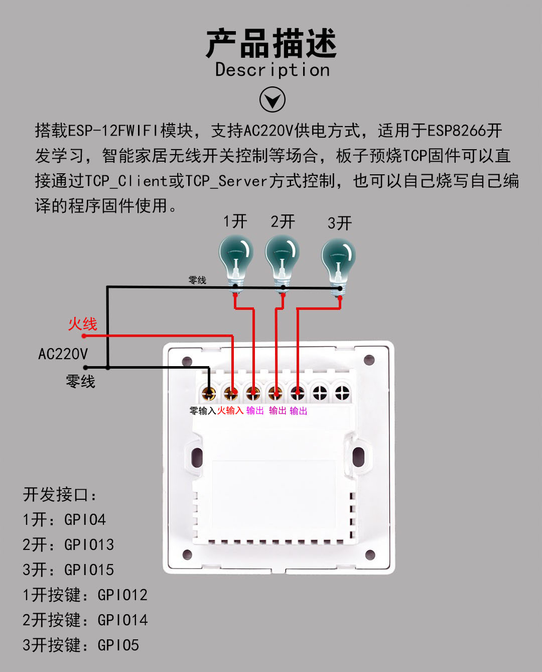

之前找了很久,结果发现大部分都是中央空调面板可以接入,贵不说,风速还会跟着气温乱跳,最后在淘宝上发现这个东西
esp8266远程控制开关套件二次开发TCP协议WiFi智能86面板散件MQTT-淘宝网 (taobao.com)
完美对应三速,刷入esphome后还可以改成互锁模式,便宜好用。

 楼主| 发表于 2023-4-13 10:40:08 | 显示全部楼层
shayulei 发表于 2023-4-11 13:50
就是8266太大了,藏不进86盒子里,放外面难看
然后我家是触摸版,情况可能更复杂,兰舍新风。
他这个是自带86盒三开的,直接替换掉原面板,反正就3路通断嘛

 楼主| 发表于 2023-4-13 10:55:43 | 显示全部楼层
aini白痴 发表于 2023-4-11 18:52
请问大佬固件能开源吗
esphome的config吗?就很简单,设置三个开关互锁的就可以了
switch:
  - platform: gpio
    pin: GPIO4
    interlock: [relay2,relay3]
    interlock_wait_time: 1s
  - platform: gpio
    pin: GPIO13
    interlock: [relay1,relay3]
  - platform: gpio
    pin: GPIO15
    interlock: [relay1,relay2]
binary_sensor:
  - platform: gpio
    pin:
      number: 12
      mode:
        input: true
        pullup: true
    icon: 'mdi:toggle-switch-variant'
    on_press:
      then:
        - switch.toggle: relay1
  - platform: gpio
    pin:
      number: 14
      mode:
        input: true
        pullup: true
    on_press:
      then:
        - switch.toggle: relay2
  - platform: gpio
    pin:
      number: 5
      mode:
        input: true
        pullup: true
    on_press:
      then:
        - switch.toggle: relay3
